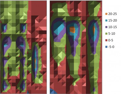

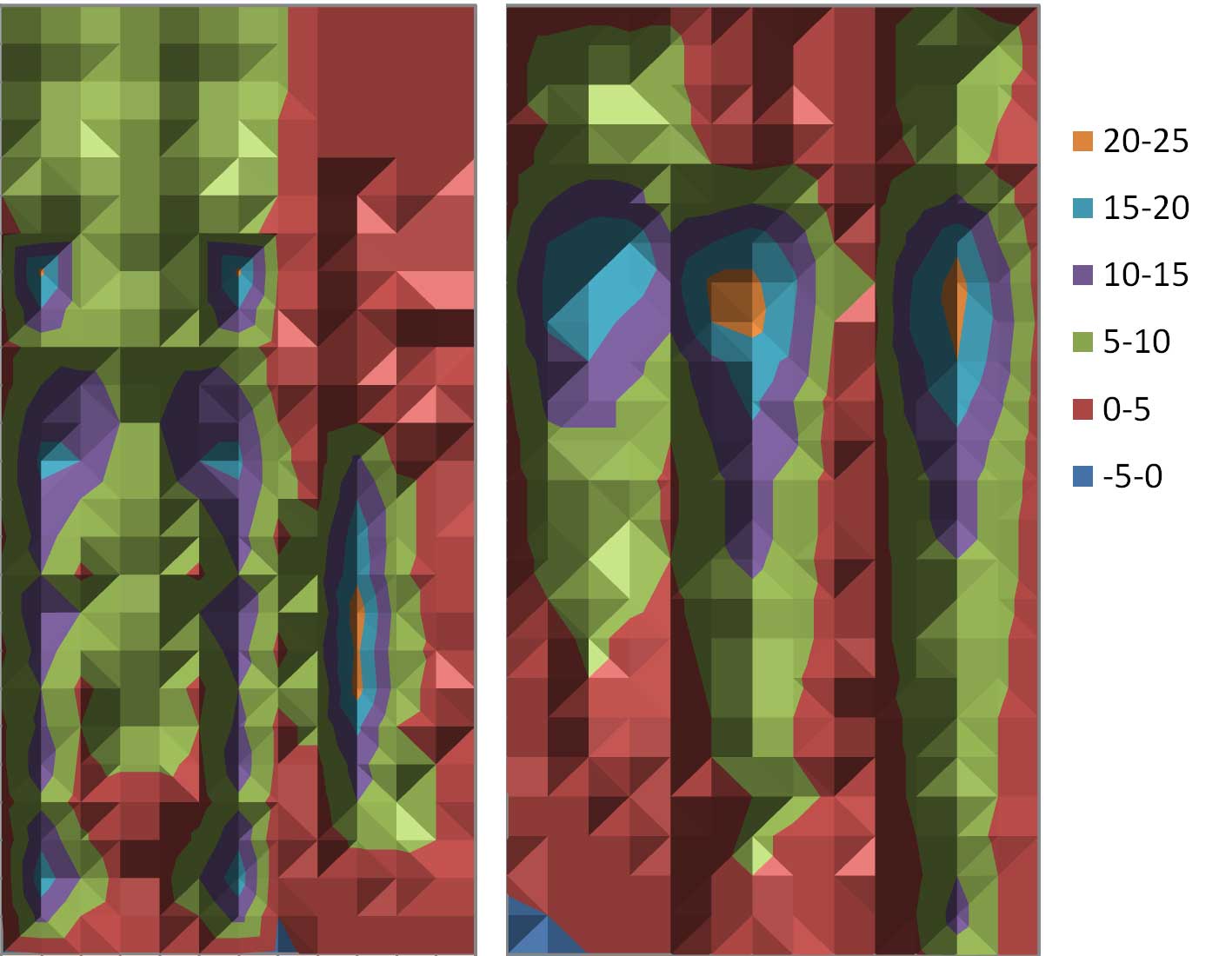

Mihhail писал(а):
По моему виденью углы прогреваются.
Если у Вас есть пирометр, то при желании можно сделать термограмму печи: http://www.forumhouse.ru/useralbums/126214/view-image http://www.forumhouse.ru/useralbums/126216/view-image
Для этого, надо провести замеры в точках: http://www.forumhouse.ru/useralbums/183896/view-image
Результаты замеров я могу наложить на модель печи и получится визуализация распределения температур на поверхности.
Замеры удобно проводить вдвоём, один замеряет, другой заносит показания на схему.
Должен будет получится черновик-исходник, типа такого: http://www.forumhouse.ru/useralbums/183897/view-image с помощью которого можно выполнить наложение на модель.

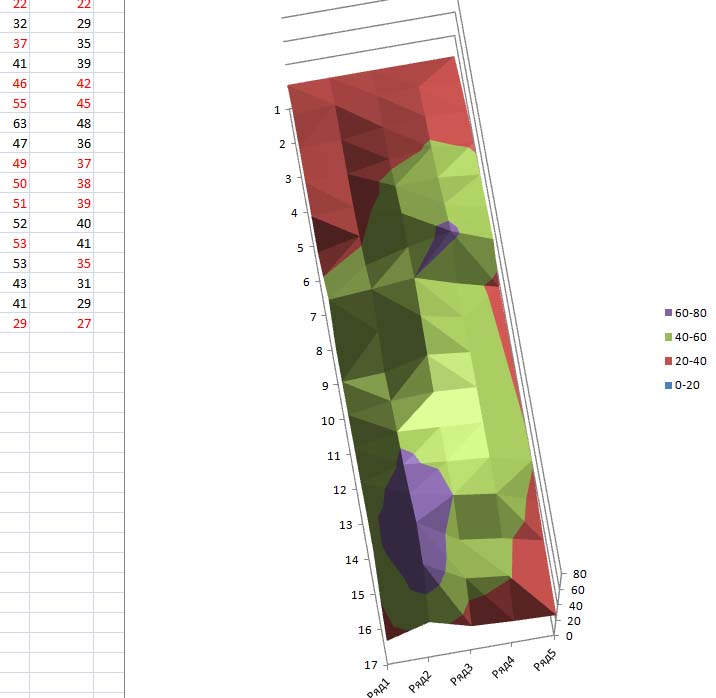

Уважаемый “Шура”! Посмотрел Ваши термограммы, впечатляет, неужели Вы вручную раскрашиваете. Не-е, мне было бы лень, особенно когда нужно изобразить изменение температур во времени. Подумалось, как бы это все автоматизировать, но черт возьми в exel все и так уже есть.
Итак, берем таблицу exel заполняем ее, начиная с верхнего ряда. По видео, что смог, то и занес. Красным цветом придуманные точки замера. На втором листе за вычетом мин. температуры для более рельефной картины.
Уважаемый Михаил! Раз уж Вы ввязались в измерительную практику, не могли бы Вы измерить температуру в динамике, скажем в интервале каждые полчаса, начиная с момента топки. Лично для меня достаточно несколько точек
1. Вне помещения
2. Внутри помещения на высоте лица
3. Горячая точка печи, скажем напротив выхода газов в колпак.
4. Точка на уровне 3-4 ряда колпака.
Если еще приплюсуете ряд точек. :hi
ПС Да, не надо снимать на видео. Я думаю, нет смысла Вам не верить на слово.

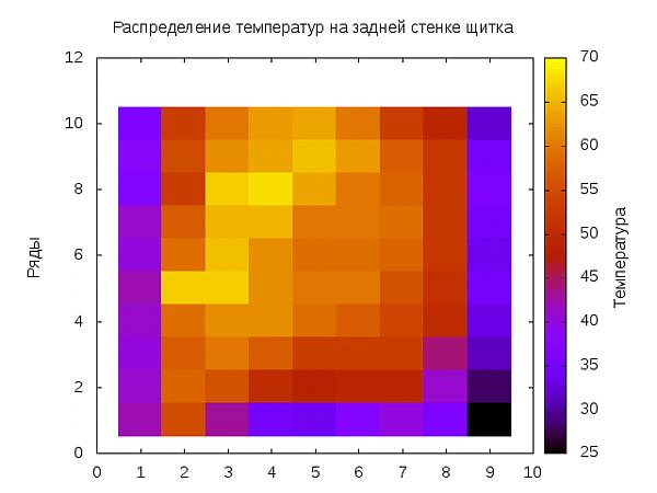

Я раскрашиваю "вручную", но есть специальная программка, с помощью которой, записанные "в строчку" показания, можно превратить в таблицы, графики, диаграммы и т.п.
Например.
Печь в длину 4,5 кирпича. Условно разбиваю их на половинки, и замеряю пирометром температуру в центре каждой половинки справа налево, занося показания в память прибора на весь ряд. В ряду получается 9 замеров. Переношу цифры в текстовый файл столбиком в формате "ряд столбец температура". После каждого ряда начинаю новый столбик цифр. В высоту я померял 10 рядов. Итого 90 замеров. Далее из этих записей формирую входной файл для программы gnuplot . Она распространяется бесплатно. Пример файла с данными и командами для построения диаграммы во вложении.

Наконец-то приобрел себе пирометр. Немного о самом пирометре, марка AT-IR550, фирма изготовитель БП, целеуказатель выше оси линзы приемника на 2 см, хоть по вертикали совпадает. Время реагирование 0,5 сек и при сканировании, скорее всего, видим температуру той точки, от которой уже уехали. И тем дальше, чем больше скорость.
Опять же такое впечатление, что если на пути измерения есть более теплый воздух, то показания завышаются. Через стекло мерить нельзя, меряем темп. поверхности стекла.
По приезде померил температуру в доме. Везде 5 градусов, печь, стены, думал “прибор испортился.” Далее было затоплено пара печей. Но печь старой постройки (№1) топилась с прикрытой задвижкой и поддувальная дверца, после разгорания, прикрыта до 1 см щели. Хотелось тепла побыстрее и по эффективнее. Печь №2 топилась при полностью открытых, и задвижки, и поддувальной дверце. После разгорания слегка прикрыта ЗЛХ. И полностью прикрыта ЗЛХ когда уже прогорели 2 закладки, а 3-я превратилась в угли.
Сначала замерял, как советовал “ ШУРА “, но очень муторно и необходим помощник, с коим не нашлось должного понимания, в связи с чем в дальнейшем просто заснял сканирование печи, хоть это и гораздо дальше от точности замера.
Как ни странно, но вначале темп. поверхности печи упала, подумалось о точности показаний пирометра. Хотя могу предположить, что в это время на поверхности печи образуется водяная пленка. Или просто с поверхности начинает испарятся внутренняя влага.
Спать ложились достаточно прохладно, но к середине ночи стало вполне комфортно. К утру 22 градуса. К 9.30 температура начала падать до 20, и было затоплено опять две печи. К вечеру протопили только печь №1 в пол закладки. Вполне комфортно спалось, и к утру было около 20 градусов. За бортом температура колебалась от -1 до + 2.
Итак, через 14,5 часов после начала топки. Начало второй протопки.
