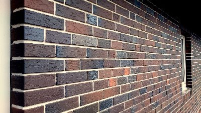

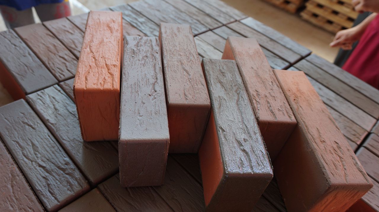

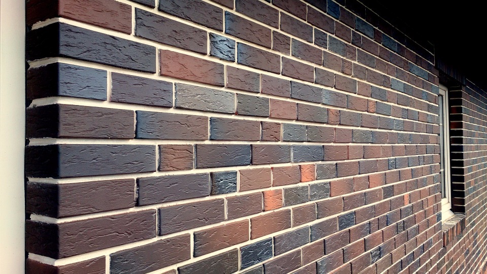

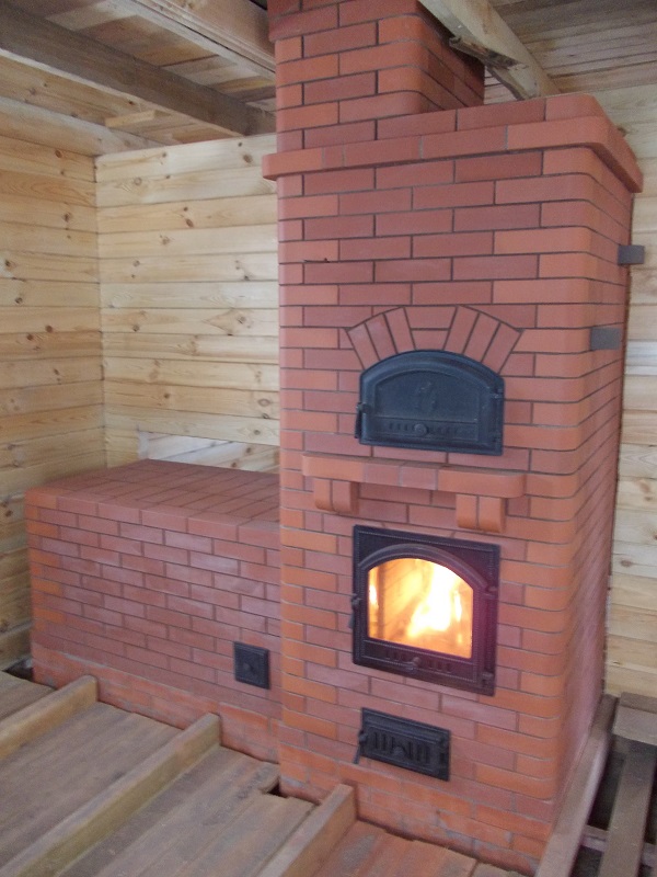

Smile Начал новый объект с кирпича Победа Лср М-400 новая версия завода с логотипом РЗК на ложке с задней стороны . Кирпич в геометрии немного изменился стал ровнее прогиба по фасаду практически нет ЛОДОЧКА фаска стала минимальной 2-3 мм из далека похожа на кирпич Терка . Плотность структура изменилась с стекловидного на менее пористостость но вскочила новая проблема кирпич при укладки скользит не присасывается к раствору плохо впитывает влагу надо ждать по времени когда встанет. Болгарка и станок диск с трудом пилят из той же отсева черноты ( пережог не дожег не понятно до сих пор ) На фото все видно кирпич по палам . Коричневый до кучи на 6 мм больше красного ( 24.5) перемерил 4 паддона так 25 см и не нашел теперь подпиливаю каждый ряд 1.5 см . Будьте осторожны на радиусах в пачке много сколов берите с запасом .

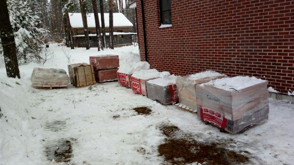

Вот еще небольшой косячек с новой Победой ЛСР если кирпич лежит на базах без пленки открытым на улице и после осадков дождя и снега образуется белый налет думал смоется водой и не тут то было тер мыл щелочными составами хер. Походу соль въедается в структуру кирпича выходит так и особенно это видно на коричневым . Sad

Небезизвестный Минчанин, утверждает, что всё махом закрашивается раствором льняного масла, даже нет нужды выводить высолы уксусом , или нашатырём (по ситуации), и слой покрытия полимеризуется...Интересно... Sad Алексей, подозреваю, что весь кирпич так пойдёт разводами, если мочить, за Лоде не ручаюсь.. И кстати, это к вопросу : "Мочить, или не мочить "

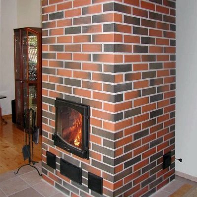

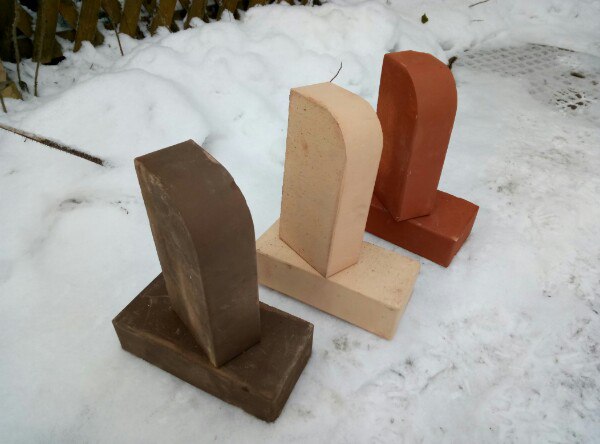

Сегодня вертел в руках радиусный кирпич от Кировочипецкого завода визуально все понравилось после нового года обещали привезти в спб все три цвета .

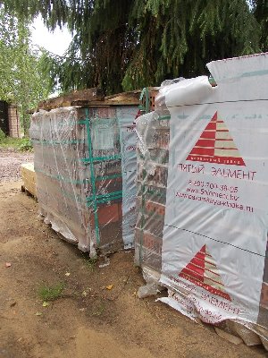

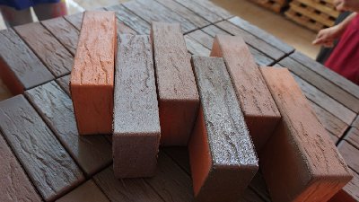

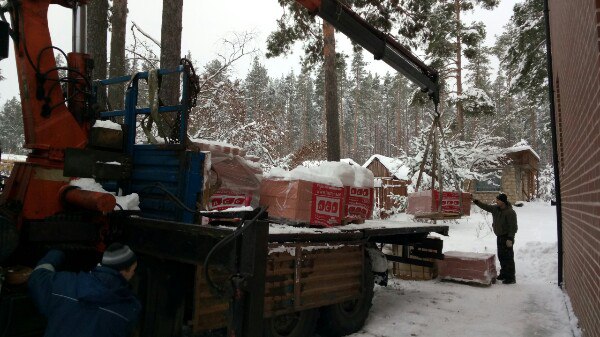

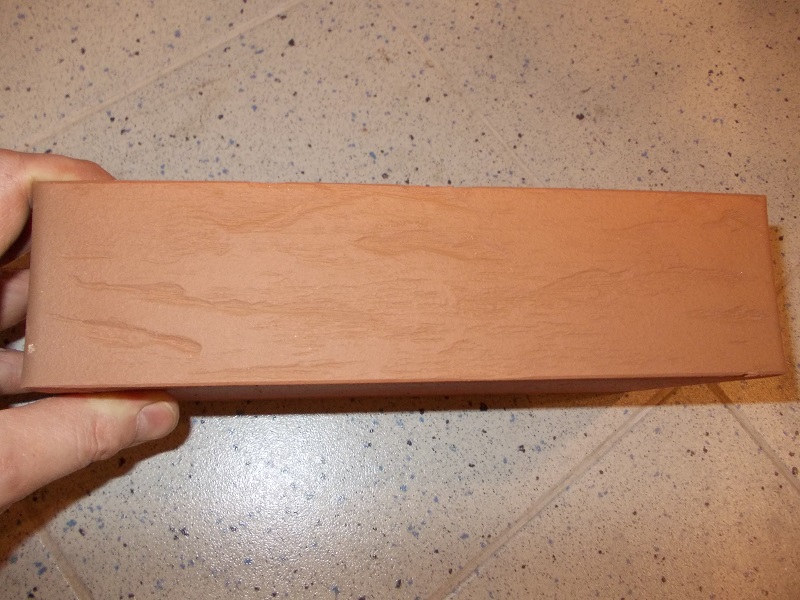

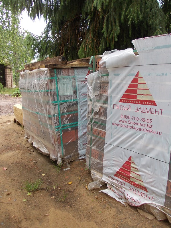

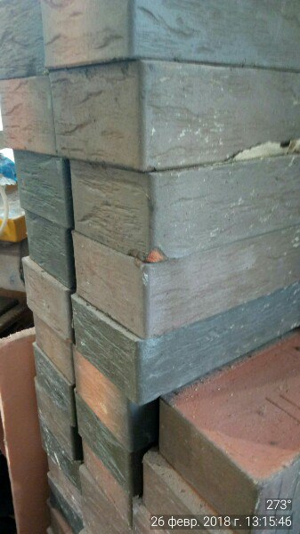

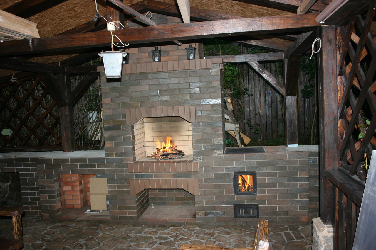

Заказчик искал замену кирпичу Лоде РИФ на мангал нашел не дорогой кирпич Пятый Элемент ( Калининград) Флеш Рустированый Баварская Кладка по 48 руб штука вот сыллка писали про него раньше ttp://forum.stovemaster.ru/viewtopic.php?t=7617&start=0&postdays=0&postorder=asc&highlight= Кто с ним работал с ним дайте отзыв для печи пойдет ли ??? Напрягает что в сухом прессование еще и чернота вылазит и покраска его как ведет себя при нагреве .

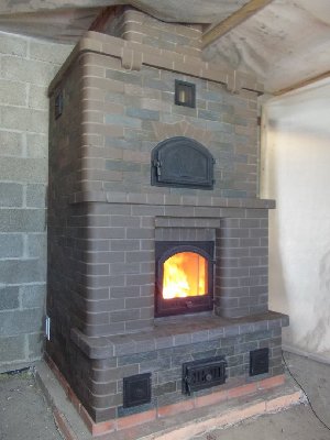

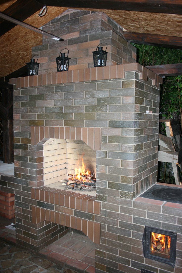

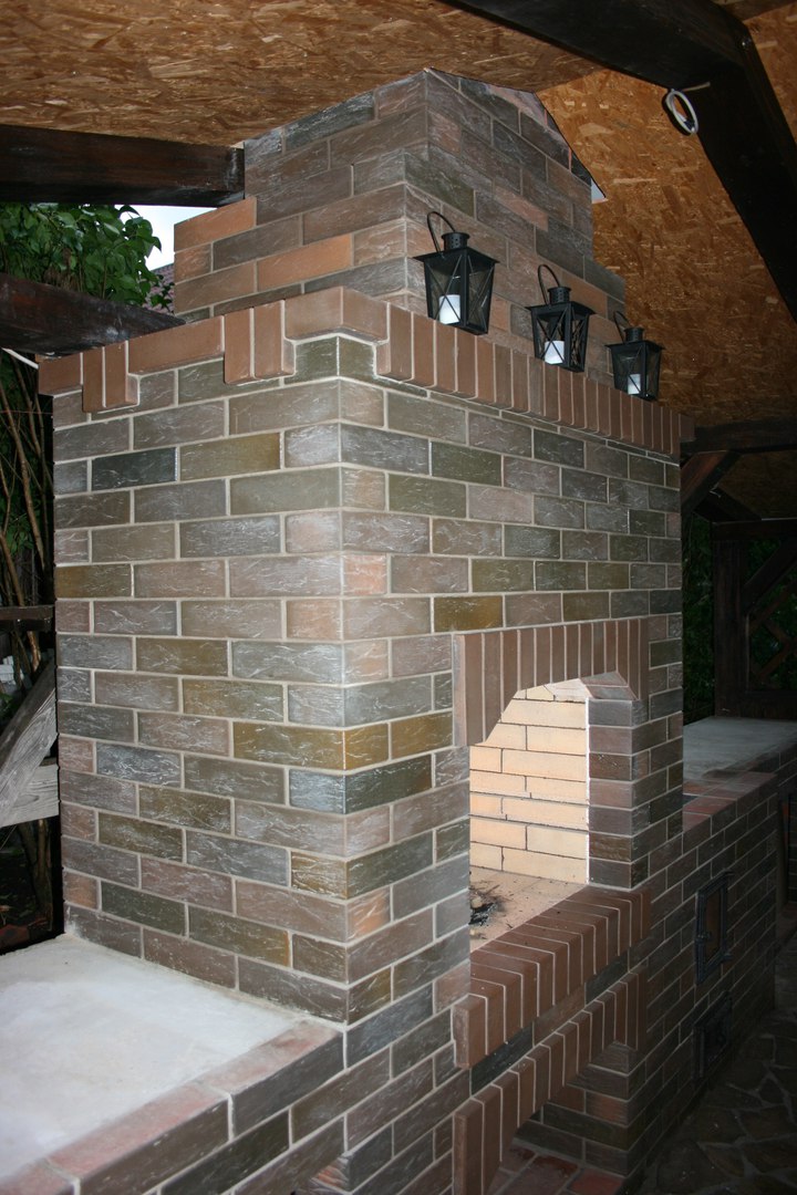

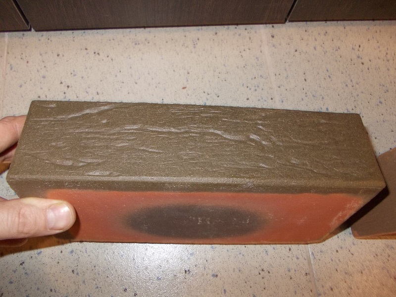

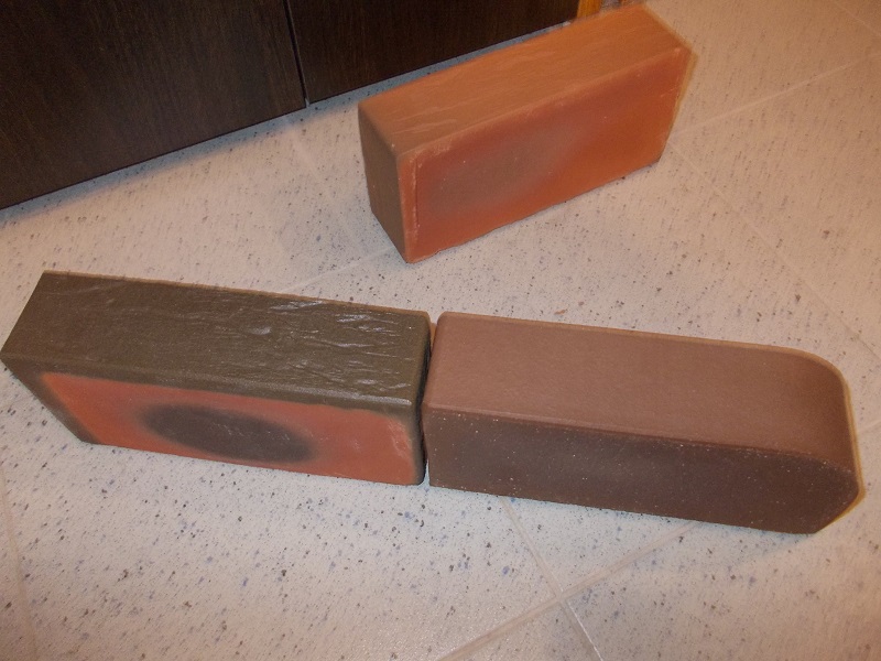

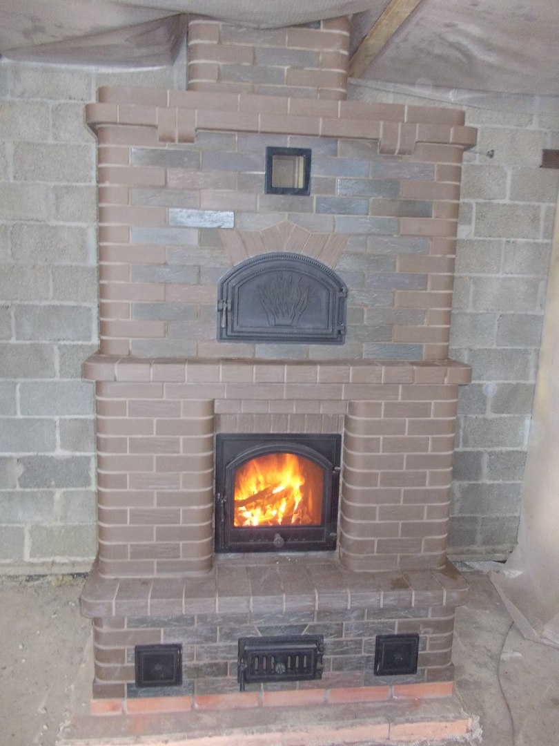

Хотел тему продолжить про кирпичек Баварская кладка так как этой зимой печь из него строили соединили с Лоде БРУНИС . Баварская кладка (из немецкого Bairisch – баварский) – это вид кирпичной кладки, когда как бы случайно происходит смешивание нескольких видов кирпича различных цветов, обычно из красно-коричневых оттенков. Это один из видов декоративной кладки, когда используется игра с цветом кирпичей. Для этого возможно использовать до восьми видов цвета. Кладка применяется для отделки фасадов зданий, каминов, бассейнов, садовых дорожек и прочих объектов. Фото для пример с сайта производетеля завод Пятый элемент в Калининграде . По мне так шикарно смотриться с белой расшивкой .

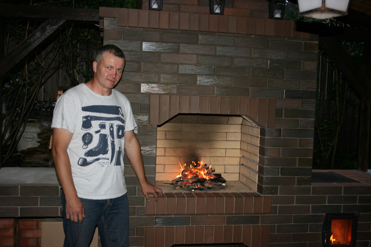

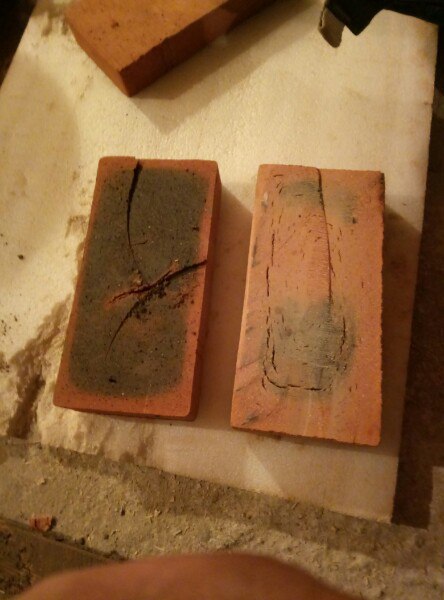

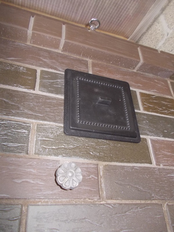

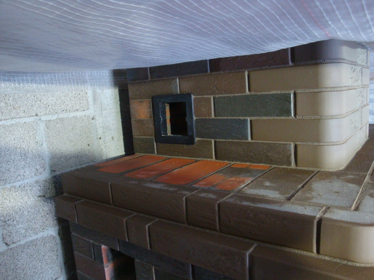

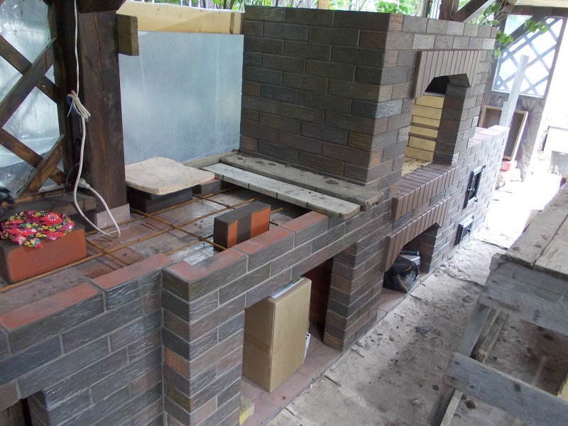

Прошел почти год как наблюдал за ним мангал стоит под навесом все циклы года пока держит .,трубу решился пока с него делать но с гильзой и в коробе. Все напуски и карнизы то что не фасадная часть заменили на коричневую Победу ЛСР так как кирпич покрашен видна краснота это косяк. Пилиться как Кировочипецкий на ура кривой косой до 5 мм разброс углы развернуты -работать можно но много надо калибровать . На фото напарник Илья .

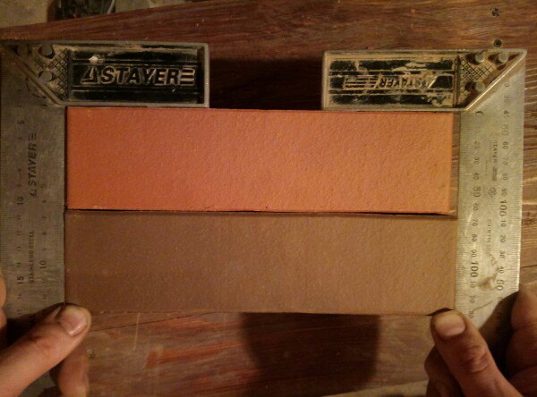

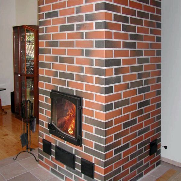

Продолжаю дальше рассказывать об этом уникальном кирпиче чем дальше в лес тем толще партизаны !!! Он мне чертовски нравиться завод улучшает качество правда до сих нет радиусных элементов приходится стыковать с ЛОДЕ и другими . Есть еще один очень важный момент при выборе его для строительства печи - камина или мангала это цвет его . Вот тут главная засада для печника или заказчика . А суть очень проста раньше завод выпускал больше коричневого цвета и немного красного оттенка и то почему то на тычках. Но потом видно и решил выпускать и красный в перелив в коричневый . Под пленкой на стройплощадки особо этого не видно надо уточнять по факту что грузят в машину., и перебирать каждый поддон до начало кладки иначе вся конструкция будет коричневой а верх красный или наоборот .

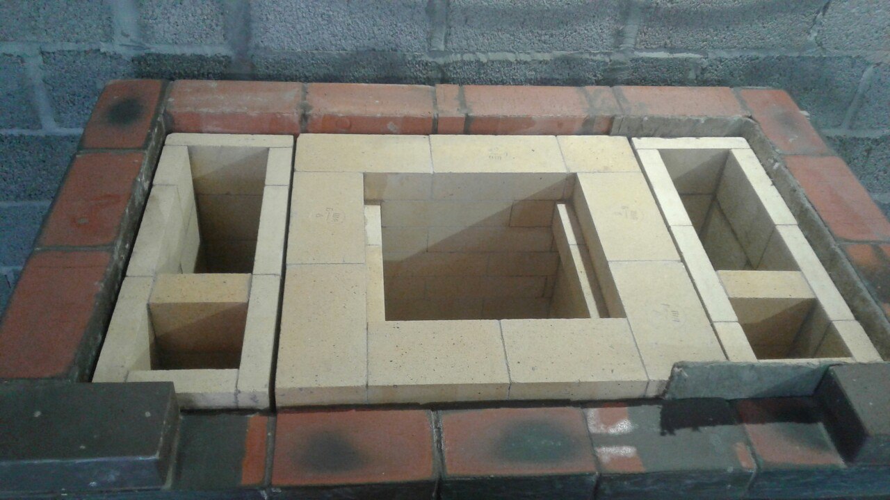

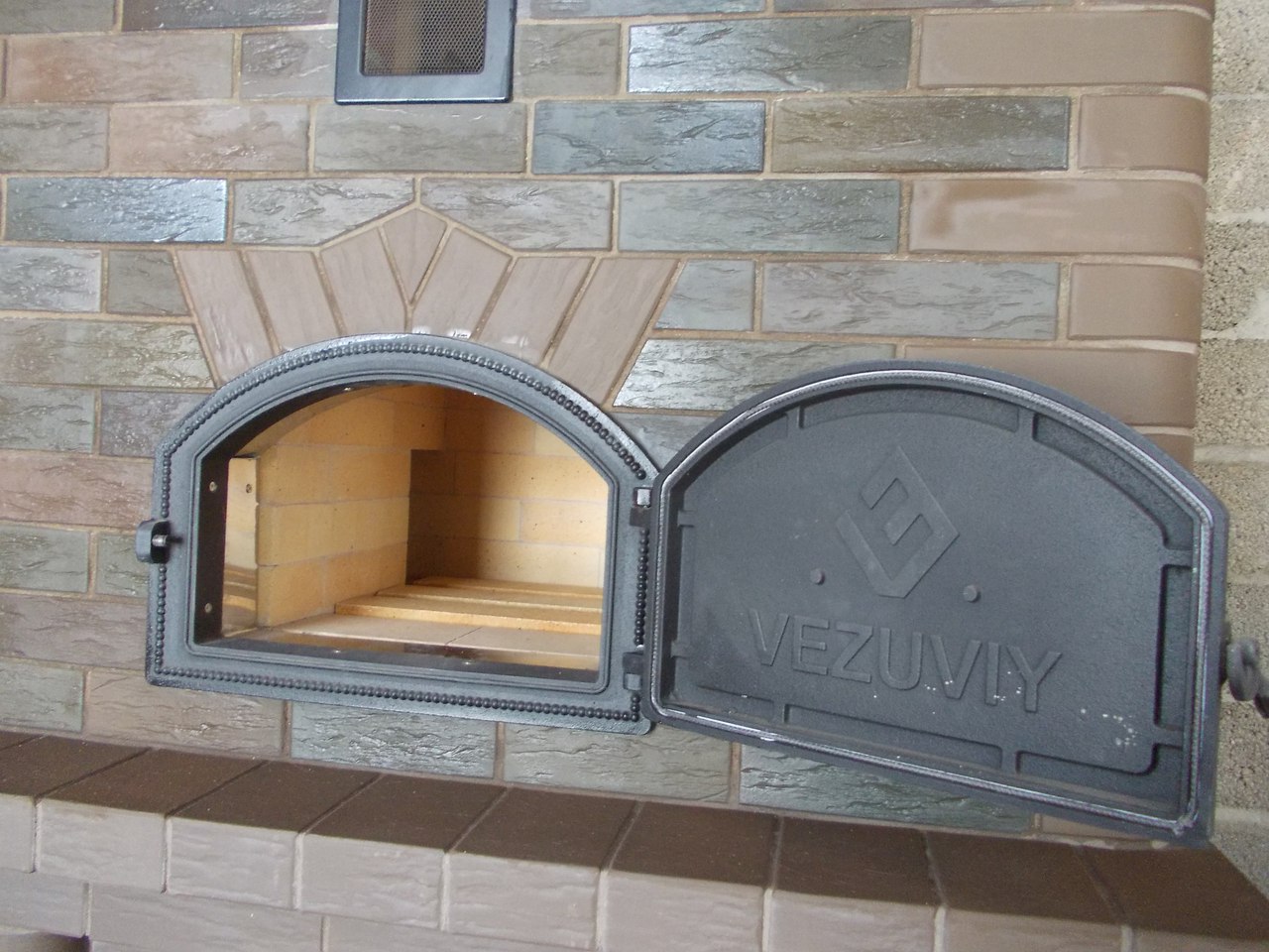

Вот такой вариант этой зимой кирпича для печи искал нашел в итоге TERCA RED FLAME вроде и радиусы есть но в нужном количестве не было в спб . В итоге заменили на Баварскую кладку и Брунис Лоде Ретро ,каналы футеровал лещадкой для теплоемкости сам жду результата . Кирпич хрупкий как Кировочипецкий не знаю как он поведет себя при нагреве в опускных каналах на дачных печах пока вопрос открытый. Кирпич брал в Бисе и в Славдоме видел его в шоуруме.

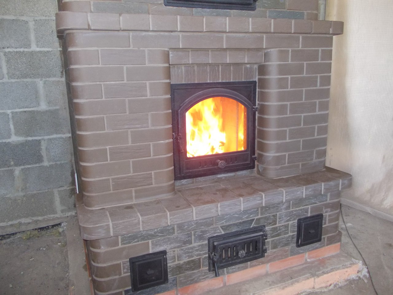

Конечный вариант классика каминопечи с хк и конвекции 2 этажа

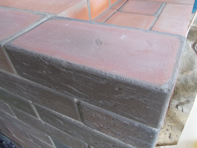

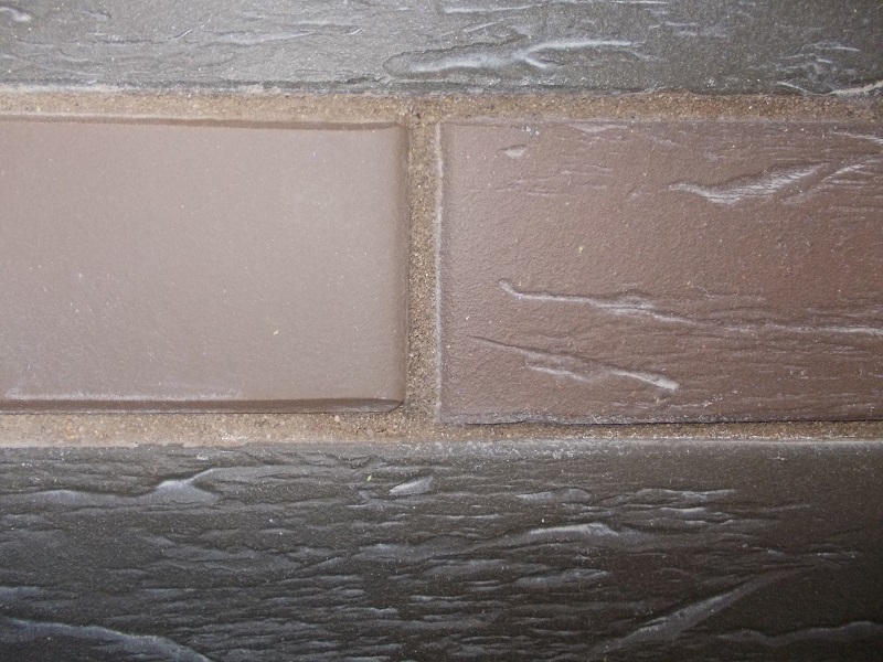

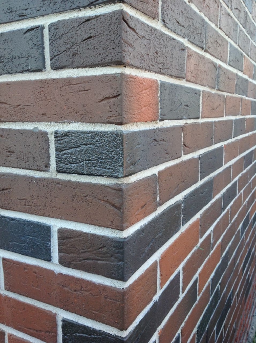

Вот эти моменты .Перепад по толщине кирпича +рифленая структура забиваеться раствором при замывки кладки.
