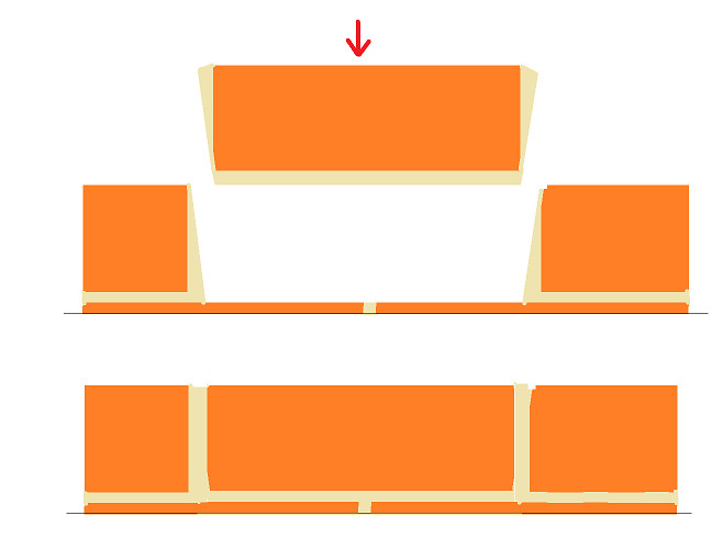

internet_pechnik писал(а):
. И забыть наконец о практике вбивания кирпича в оставленное для него место, а ложить кирпичи один к другому заканчивая угловым.
Это у каменщиков можно положив угловые кирпичи заполнять кладку,там неплотность вертик.шва компенсируется отсутствием температуиы и наличием цемента. у нас всё наоборот,глина не может соперничать с цементом,который однако чем выше температура тем бесполезнее.
Да совершенно верно - кладку печную надо заканчивать угловым кирпичём. Чтобы соблюсти герметичность вертикальных швов. Но уверен что 99.9% процента печников это либо игнорируют,либо вообще об этом не знают. Ведь кто их учил -тоже забивают в середину кладки кирпич- в результате в каждом ряду два вертикальных шва не герметичны. А в
сам видел несколько роликов "мастеркласса",где кирпич забивают в оставленное место. На мою реплику помню тут же посыпались советы как можно "клинообразными намазываниями" на тычки этого кирпича обеспечить плотный шов. По моему это на этом форуме и было...давно Smile
Лично я до того как увидел эти ролики, заканчивал ряд угловым кирпичом(как учили в книжках), а теперь только как в роликах. Попробуй, внимательно посмотрев ролик, сделать так, потом(когда высохнет) разбери и убедись что это есть хорошо.

. Как ни намазывай а при опускании на место раствор выдавливается наверх. То что остается в шве совсем не то что прибить молотком к предыдущему Sad
Если не сходить с ума по поводу супертонких швов, то, после опускания последнего кирпича, ничто не мешает уплотнить швы мастерком с добавлением, при необходимости, смеси. А вот если "выеживаться" со спичками - тогда да, тут только до угла. Только вот ведь беда - у печки четыре угла и, как ни крути, а один кирпич в ряду всё равно втискивать Радость
Не надо втискивать. Последний кирпич в ряду как раз и является угловым. Ставится "в присык" ложковой и тычковой гранями.
СообщениеДобавлено: Сб 25 Июнь 2016, 09:19 Ответить с цитатойВернуться к началу
Если правильно намазать правильный раствор, то ничего не выдавливается и шов плотный.
не надо втискивать. Угловым заканчивать надо,это ж элементарно коллллега Smile
Вообще это ж намного проще и быстрее.

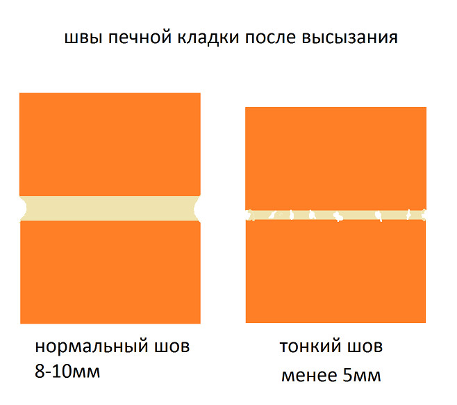

СообщениеДобавлено: Сб 25 Июнь 2016, 11:36 Ответить с цитатойВернуться к началу
наталья михайловна писал(а):
ну если вы наносите на кирпичи контактный слой, то общая толщина шва будет иметь очень несущественное значение
при нанесении контактного слоя закрываются все поры кирпича и улучшается сцепление даже при самом тонком шве больше,чем если вы налепите без него полмастерка смеси
Совершенно верно!
Однако, замечено при разборках многих печей, что при толщине шва менее 5мм, сам шов получается рваный(трещиноватый), т.к. раствор при высыхании довольно заметно усаживается по всем направлениям практически одинаково, в нормальном шве, имеется возвожность компенсации усаживания с боков, из за толщины, а при тонком шве, этого не происходит и шов трескается внутри.
 Размер файла:  42.83 КБ

Прочел все сообщения в этой теме, не все спец. термины мне понятны, я не печник, преподаю материаловедение. Искать тему значимости толщины швов меня натолкнул дымоход, который изготовил мастер входящий в гильдию печников. Первое что меня удивило, что связующий материал между кирпичами лежал так словно на нижний кирпич в серединку положил кучку раствора сверху прижал кирпичом и как выдавливался раствор так и оставил для расшивки, в некоторые места насквозь просовывался провод в изоляции сечением 2,5 квадрата, толщина шва - 1-1,5 см.. Думал, что это таджик-каменьщик сляпал, а вот и не угадал.
Взгляд материаловеда на толщину шва - справедливо замечено, что температура в кирпичах во время горения топлива распределяется не равномерно, эта неравномерность свойственна и смеси в швах, только вот на что хочу обратить внимание - чем толще шов, тем большая неравномерность, так как тепло связывающей смеси сообщается не только от горящего топлива, но и от кирпичей. Следовательно в тонком шве в его средней линии нелинейность температуры будет ближе к температуре кирпичей, в толстом шве масса раствора находящаяся ближе к внешней стороне будет иметь больший разброс температуры. Большой разброс приведет к тому, что температурные напряжения в структуре раствора приведут к образованию сепаратных зон с последующим нарушением монолитности, т. е. образованием трещин, это быстрее скажется на жирных смесях, а бедные смеси будут осыпаться.
Если мысленно устранить материалы, а оставить только вектора возникающие в период разогрева печи, то напрашивается вывод, что смесь раствора тут лишняя, и кирпичи надо укладывать притиркой, как пару в топливном насосе дизельных двигателей, или шов должен стремиться к нулю.
Просматривая книги о печах, выпущенных в 70-80ые года, я понял, то что глиняный раствор применяют для герметичности, а механическая прочность это побочный эффект.
В итоге у меня два вопроса:
1. Допустимы пустоты в швах при кладке дымохода (источник дыма - водогрейный котел долгого горения)?
2. Что первично - герметичность или механическая прочность у раствора применяемого в кладке печей?

СообщениеДобавлено: Пт 5 Август 2016, 15:40 Ответить с цитатойВернуться к началу
Наверх он не выдавливается, ну не более чем прижимая один к другому. Да, шов явно получится другой, если прижимать, но насколько он герметичнее, чем при клинообразном намазывании? Всё равно версту надо раскладывать насухо сначала, иначе с нашим качеством кирпича одинакового шва не получишь. Вот на последний объект брал наш удивительный, чудесный, волшебный КС Керамик. В 3-х поддонах 3 разных длины 245, 250, 247. А ширины 120 не было вообще. Ну и как тут с ним без углов?
