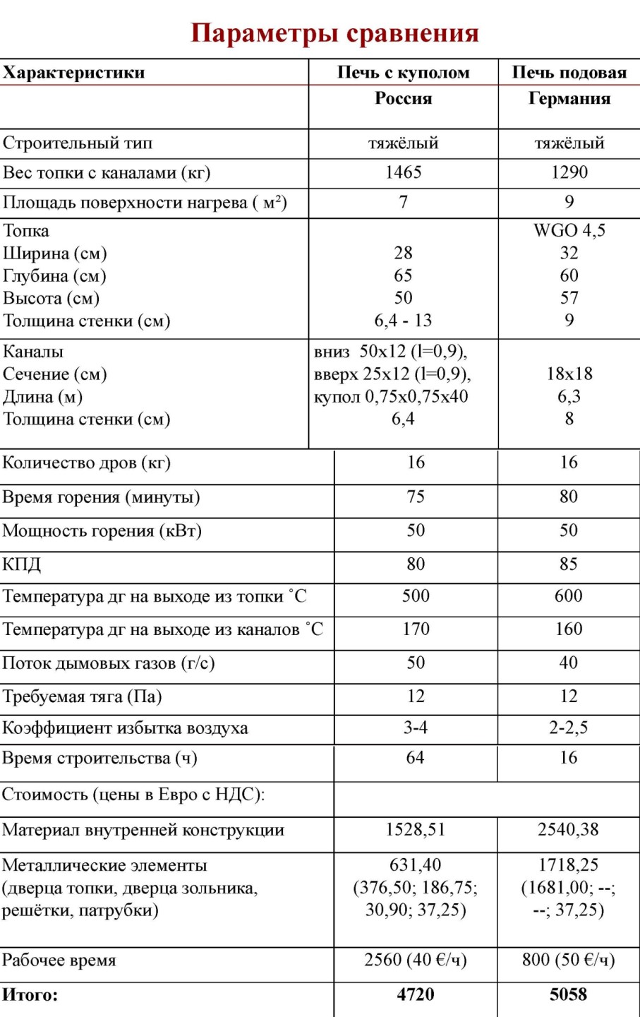

Сводная таблица результатов сравнения двух печей: печь-трансформер и печь с топкой WGO

СообщениеДобавлено: Вт 1 Октябрь 2013, 17:07 Ответить с цитатойВернуться к началу
Евгений, что то плохо видно, слишком мелкий шрифт) А там под таблицей не виднеется подпись - результат испытаний: нужно покупать только печи от Вольсхоер тонверке?)))))
Сообщения: 10147
СообщениеДобавлено: Вт 1 Октябрь 2013, 17:49 Ответить с цитатойВернуться к началу
Испытания печи, как таковой, в теплотехническом аспекте, являлись собой одним из этапов сравнения с печью по немецким технологиям. В том и другом случае печи выполнялись из шамота. Однако, исходя из таблицы сравнений видим, что печь трансформер по основным параметрам (кпд) не на много хуже, если учесть, что %%СО вполне вписывается в наши нормы, а по твердым частицам в России замеров и не проводится.
Второе, если бы печь до проведения тестов прошла бы "настройку", как дверца в топке WGO, то и %%СО можно было бы догнать ... может и по ТЧ сладили.
Третье, посмотрите сколько времени тратит печник на печь в формате кирпича, а сколько немецкий. Хотя резонно заметить ... и денег с печи получает/зарабатывает больше, но дома бывает реже и печей за год делает меньше.
Каждому свое. Выбирайте...

СообщениеДобавлено: Вт 1 Октябрь 2013, 18:35 Ответить с цитатойВернуться к началу
Как продавцу резоннее продать быстросборный "суповой набор" естесно и получить свой процент сразу)
Как печнику, резоннеее и дальше "коников из гумна ляпить", так как заработает больше, это понятно.
Как конечному потребителю, понятно, что выгодннее вариант немецкий по итогу.
НО, в наших условиях это не будет работать именно по причине см.п2. Проходили это лет 7 так назад, когда проводили первое обучение по супер изолу для монтажников каминов.
Да и есть еще маленький нюанс, который не учли немцы. Наши печники-монтажники, не считают работу по затраченному времени и ее сложности, а обычно берут от стоимости материалов(если речь про готовые печи), а не так как у них. Простой пример с дымоходами-конструкторами Schiedel. Производитель в рекламе пишет, что очень быстро собирается, поэтому экономия на дорогом монтаже, гарантия качества и т.д. Посчитать по стоимости временных трудозатрат и сложности, по итогу для заказчика должно выходить очень выгодно. Но в России на сколько я сталкивался, за работу по сборке тупо берется порядка 30% от стоимости дорогого!! но быстросборного Шиделя минимум. Вот и приплыли называется, загадочный русский менталитет.. немцам этого не понять)

Сообщения: 10147
СообщениеДобавлено: Чт 17 Октябрь 2013, 14:38 Ответить с цитатойВернуться к началу
размеры топливника указаны в сводной таблице
http://forum.stovemaster.ru/download.php?id=19033
сечение отверстий - в начале темы

Сообщения: 10147
СообщениеДобавлено: Чт 17 Октябрь 2013, 16:52 Ответить с цитатойВернуться к началу
имхо достаточно развернутый ответ на это в первом сообщение
т.е. конструктив на 4 кВт теплоотдачи (наиболее часто строящийся)
сл. время топки около 1.5 часов (определено мощностью печи)
сл. площадь колосниковой решетки при напряжение 250 кг/м2
будет 20х30 см, что и было установлено в печи.
Отверстия под подачу вторичного воздуха сделаны в наиболее часто
размещенных местах - вверху под решеткой и в нижней трети, что позволяет
открывать/закрывать в любых комбинациях и любой площади на выбор.
Печь не настраивалась на наиболее лучший режим сгорания (задача и не стояла), т.е. отладки не было.
На данном этапе проходило выяснение вариантов подачи воздуха к топливу и эффективность той или иной конструктивной особенности на процесс сжигания дровяного топлива.
Все результаты опубликованы. Среднее по печи КПД уже на уровне 80%.
Путем отладки и настройки подачи воздуха можно добиться и уменьшения выбросов по твердым частицам и % СО.
