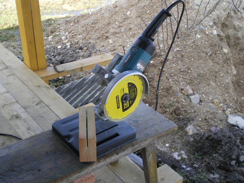

На вопрос про пилежку никто так и не ответил. Секретная информация?
Может все-таки кто поделится: кто чем как пилит шамот. Или у всех станки? Богато живете!

я пилил алмазным несегментным диском который многие забраковали. Стайер. Шамот пилит как масло. Просто вдвигал кирпич в опущенный диск.

Купи интерскол 1100 и алмазник 150 мне хватает на сезон 4 каминопечи и так по мелочи штук 6. , правда на геометрии и фасках пащет полупроф Нитача 750, и мелкую хитачу на врезку задвижек и всякой другой, работы. Интерскол бери с защитой, убить почти не возможно, отключается при клине диска, даже при излишней нагрузке. Умирает все вместе щетки, редуктор, коллектор. тупо в угол и за новой.

У меня есть макита GA5021C d125 1450Вт 10000об. пока её буду убивать (у меня их 2шт). Пойдет?

я пилил алмазным несегментным диском который многие забраковали. Стайер. Шамот пилит как масло. Просто вдвигал кирпич в опущенный диск. |
У меня на 230 диск ДеВольт есть. Интересная конструкция , поподробнее можно?

Если что-то подобное колхозить будешь, крепи к верстаку в усмерть. На меня в прошлом годе прыгнула (шамот закусила), 2 недели на больничном.
Алмазный что-то насухую не понравился, какой влёт, какой горит, пилил луговскими по бетону. Типа такой стойки, и кусок фанеры с упором. Респиратор и очки.

Не, я себя намного лучше чувствую когда болгарин у меня в руках. Делаю стойла для кирпича на верстаке, чтоб в любом положении устойчиво стоял.
