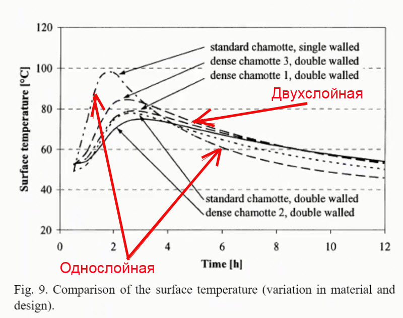

vladgri писал(а):
График посчитан по просьбе жакони...
Ясно. Но что же там приведено?
У нас уже три таких горбатых графика.
Первый - от Колчина с температурами в глубинах.
Второй - от Бюхнера с температурами на поверхности (кстати, там штрихпунктирная переходит в пунктирную кривую).
Третий - от Владгри с чем-то иным?
 Размер файла:  105.73 КБ
 Просмотров:  834 раз(а)

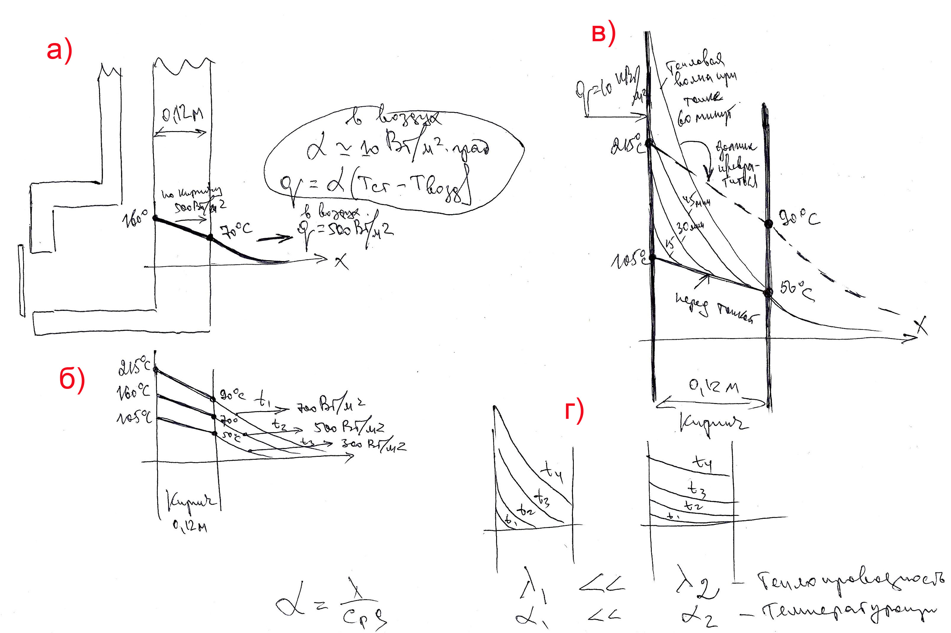

vladgri писал(а):
Прогрев от определенной температуры можно и посчитать, но только не в множественном цикле нагрев-остывание.
Да. В множественном цикле карандашем не посчитать...
Но качественно ясно, что:
1. После "устаканивания" (в режиме охлаждения печи) тепловой поток в кирпиче должен быть равным тепловому потоку со стенки в воздух (рис.А). То есть при теплоотдаче 500 Вт/м2 температура на поверхности печи 70град, а в печи 160град.
2. Реально, к примеру, сразу после вечерней протопки тепловой поток в кирпиче составит 700 Вт/м2. А на утро 300 Вт/м2. То есть в среднем 500 Вт/м2 (рис.Б).
3. Утром перед протопкой температура в топке 105град. При горении дров в кирпиче возникает тепловая волна, достигающая противоположной стенки за 1 час. При этом протопку кончаем. Температурный профиль после охлаждения быстро принимает покатую форму с температурой в топке 215 град (рис.В).
4. Чтобы не возникало столь крутой тепловой волны, лучше использовать вместо кирпича что-то с бОльшей теплопроводностью "лямбда", точнее, с бОльшей температуропроводностью "альфа" (рис.Г).
Также можно прикинуть и бетонную стенку с футеровкой изнутри и с теплоизоляцией снаружи.
Да то же самое там. Только от Владгри не третий, по крайней степени для Владгри. Smile

СообщениеДобавлено: Пт 6 Ноябрь 2015, 10:28 Ответить с цитатойВернуться к началу
Евгений Докторов писал(а):
Укрывают поверхность волокнистыми плитами (и даже пенополистиролом), а сверху штукатурку по сетке или вагонку или сайдинг.
Но это для ПМЖ. И печи для ПМЖ должны быть такого рода.
Не могли бы чуть расшифровать про печи такого рода
"Печи такого рода" - это высокотеплоемкие печи ("термоядерные"). Мне они мыслятся как высокотеплоемкое горячее ядро (с высокой теплопроводностью и высокой температуропроводностью), футерованное изнутри для обеспечения горения дров и теплоизолированное снаружи для медленного вывода тепла.
Надо рисовать, но не хочется...
Если Е.В.Колчин начнет экспериментировать в этом направлении, то мы увидим основные черты таких печей.
Но Е.В.Колчин - представитель ремесленнического направления, а не индустриального. Поэтому я не особо ожидаю от него глубокого "технологического прорыва"... :-D
