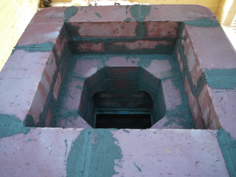

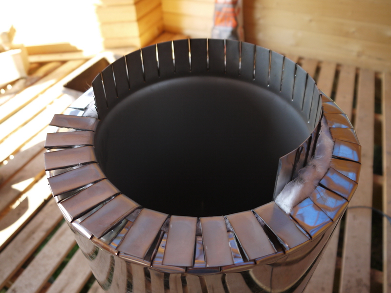

Александр Володин
Сообщения: 791
СообщениеДобавлено: Пн 3 Декабрь 2018, 11:54 Ответить с цитатойВернуться к началу
Aler80 писал(а):
А что по поводу такого варианта можно сказать?
https://youtu.be/5vsN6EWaqCA
Я бы немного по-другому сделал конечно.
А именно: заглубил бы опорную пластину в кирпич, а не между рядов, и обернул бы матом из керамического волокна. А в остальном вроде не плохое решение.

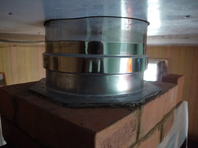

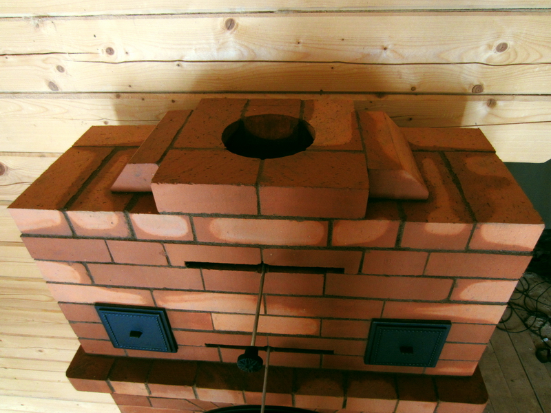

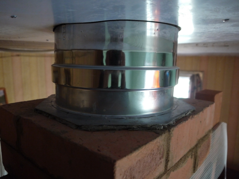

Если кирпичную дырку сделать покруглее, то можно сколхозить и без опорной площадки. Явное преимущество в том, что сэндвич можно будет легко менять без разборки кирпича. Дополнительная вата вокруг сэндвича, думаю, лишняя, достаточно только в самом низу для герметизации стыка. На фото Крафт. Базальтовая вата прикрыта Суперсиликой, ей же проложен стык:

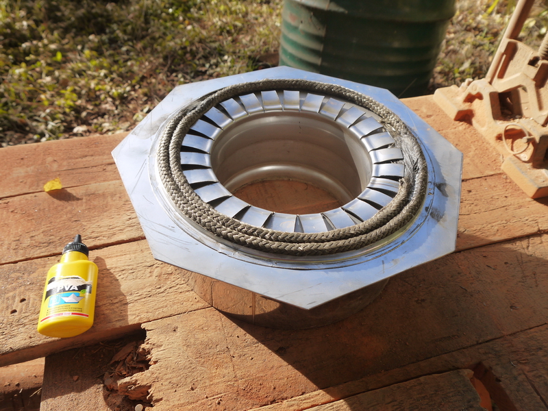

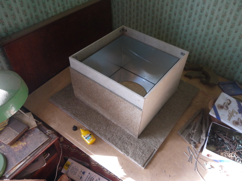

Александр Володин
Сообщения: 791
СообщениеДобавлено: Пн 3 Декабрь 2018, 11:59 Ответить с цитатойВернуться к началу

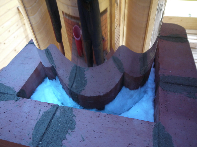

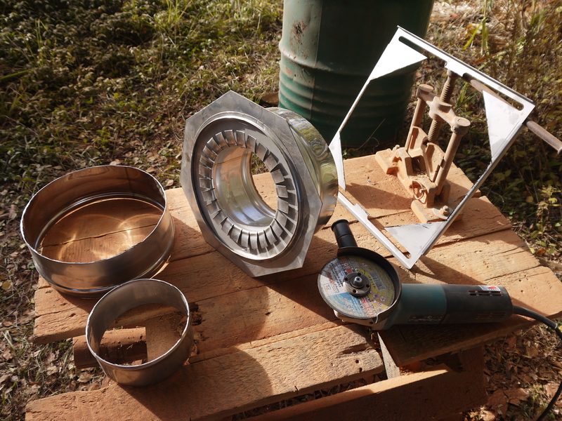

А над площадкой можно так поиздеваться:

Александр Володин
Сообщения: 791
СообщениеДобавлено: Пн 3 Декабрь 2018, 12:12 Ответить с цитатойВернуться к началу
Алексей Решенин писал(а):
как выразился А. Володин- некоторые ставят сендвич в кирпичной обвязке и в меж этажном проходе - в этом случае не происходит теплосьема в этом пространстве- особенно в режимах каминных топливников- и внутренняя рубашка сендвича -приобретает форму гармошки- потому что именно в ее точке происходит догорание летучих и самая большая температура ! В моей практике было два подобных случая !
В штатном проходном узле, заполненном утеплителем, теплосъёма ещё меньше. В кирпичной оболочке возможно и проветривание организовать, но охлаждаться будет только наружный контур сэндвича, внутренний-то перегреется в любом случае. Вижу только два способа спасти утеплённую трубу от сворачивания в гармошку:
1. Не ставить её в зоне слишком горячего выхлопа.
2. Ставить самую жаропрочную сталь, ну и утеплитель тоже пожаропрочнее.

СообщениеДобавлено: Пн 3 Декабрь 2018, 15:24 Ответить с цитатойВернуться к началу
Интересные фотографии!
Если бы эти два варианта скрестить, то было бы не плохо. Т.е. площадка лежит внутри распушки на суперсилие, а сверху можно за хомут к распушке же притянуть крест на крест стальным тросиком. А с кирпичом для организации плавного перехода сечения придется поколдовать. Можно стяжечку на керамзите сверху залить.
Колхоз конечно...

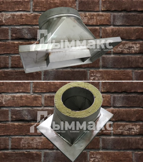

Любой переходник с квадрата на ОВАЛ-делается с применением диффузора плавного увода (перехода) с одного сечения на другой ! Переходники одеваются на кирпичную трубу и обжимают ее стены со всез сторон- то есть выполняют функции мамы-а труба -это папа и входит в переходник на глубину 7-10 см- до плоскости опорной пластины !
Т.е. получается этот переходник представляет из себя сэндвич и верхняя его часть набивается минеральной ватой? При надлежащем качестве исполнения и приемлемой цене это, наверно, был бы идеальный вариант.

Александр Володин
Сообщения: 791
СообщениеДобавлено: Пн 3 Декабрь 2018, 15:32 Ответить с цитатойВернуться к началу
Ни к чему. Сэндвич под собственным весом прижимается к месту опоры так, что никакие естественные силы его никуда не сдвинут. Особенно если проход через кровлю выше середины трубы.
Алер-80 ! Представленный видео-ролик- это как нельзя делать !!!В показанном случае - это не переходник- а монтажная площадка-Любой переходник с квадрата на ОВАЛ-делается с применением диффузора плавного увода (перехода) с одного сечения на другой ! Переходники одеваются на кирпичную трубу и обжимают ее стены со всез сторон- то есть выполняют функции мамы-а труба -это папа и входит в переходник на глубину 7-10 см- до плоскости опорной пластины ! Этого вполне достаточно -как для крепления- так и эксплуатации ! В вашем случае овал входит в шестерик и не только тормозит- но и разворачивает восходящий поток- идущий по стенам трубы на границе ее ламинарного слоя !
А поскольку нормальных переходников в продаже нет, а на заказ долго и наверно дорого, легче все плавные переходы сделать в кирпиче.

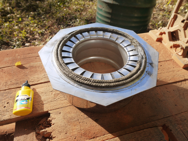

Aler80
Зарегистрирован: Ср 14 Ноябрь 2018, 23:37
Сообщения: 71
Регион: Московская область
СообщениеДобавлено: Пн 3 Декабрь 2018, 17:59 Ответить с цитатойВернуться к началу
Типа этого?
 Размер файла:  513.52 КБ
 Просмотров:  651 раз(а)
