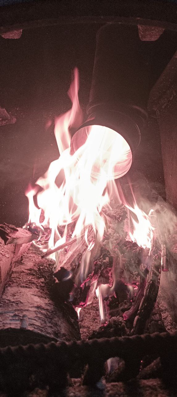

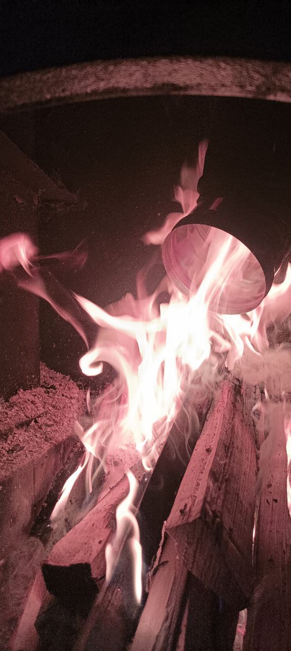

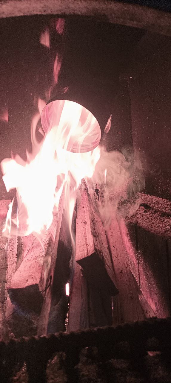

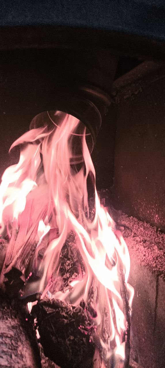

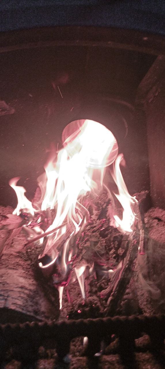

СообщениеДобавлено: Сб 7 Сентябрь 2024, 20:13 Ответить с цитатойВернуться к началу
Вернемся к текущей теме о печных хоботах.
Зимой загружал по по 8-10 кг дров. А сейчас летом все больше по 2-3 кг.
Высота закладки дров сократилась. И хобот удалился от дров.
Чтобы восстановить работу хобота, пришлось нарастить вниз отвод 45 град.
Все равно далековато. При розжиге хобот заглатывает пламена. А когда дрова загораются, то пламена до хобота не добираются. Да и температура в топке стала низкой, не успевает топка прогреться.
Размещаю фото для общего сведения. И размышлений на досуге.
*Пока экспериментировал, понял, что "принцип райзера" в печном деле не дооценен. Ни в отопительных печах, ни в каминах, ни в уличных мангалах.
.pdf
 Название файла:  .pdf
 Размер файла:  485.88 КБ
 Скачено:  139 раз(а)
Сообщения: 6499
СообщениеДобавлено: Сб 7 Сентябрь 2024, 20:18 Ответить с цитатойВернуться к началу
Первое фото не влезло... :D

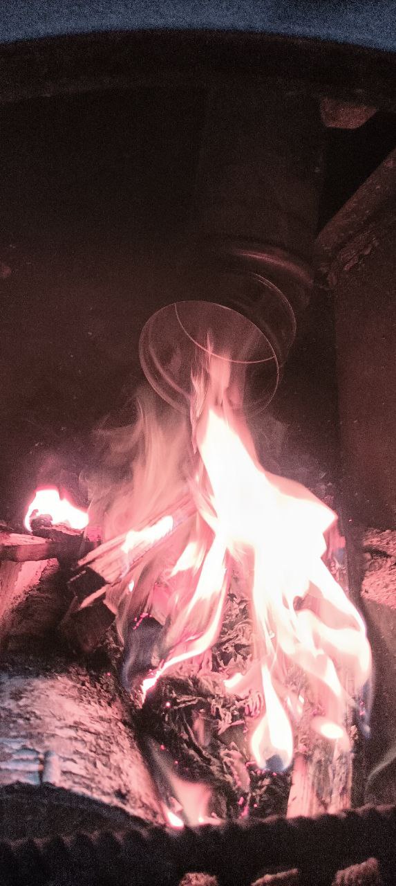

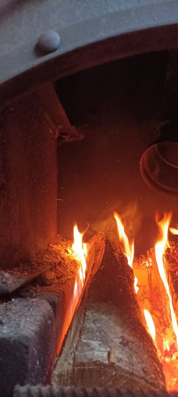

Сообщения: 6499
СообщениеДобавлено: Сб 7 Сентябрь 2024, 20:30 Ответить с цитатойВернуться к началу
На мелко колотых дровах ("на лучине Васильева") получается лучше.
Горит дружно. Видно, как засасывается дым. На улице дыма нет.
Жаль, правда, что много тепла уходит в трубу.
*Пламя все больше центруется по оси трубы...
Это важно для каминов. Для них это недостаток вытяжной вентсистемы.

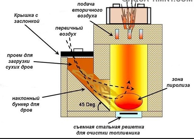

Интересно.. в такой известной конструкции "погружен дымоход в топку" или "это другое" ?
 Размер файла:  95.56 КБ
 Просмотров:  76 раз(а)
Сообщения: 6499
СообщениеДобавлено: Пн 16 Июнь 2025, 11:39 Ответить с цитатойВернуться к началу
А где здесь топка? И где дымоход?
