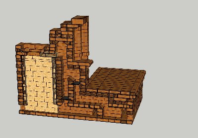

Александр, спасибо. Я вообще рассматриваю вариант печи Руссауна с Вашими доработками. Вот только нормального варианта с закладкой дров из парной из нее пока не получается. Если только сделать катализатор из чугуна и на него поставить бак.

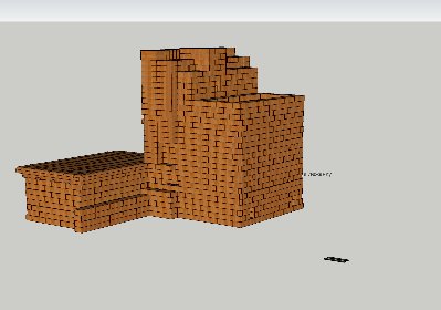

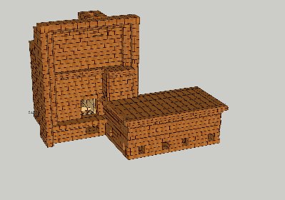

По мотивам видео и имеющихся материалов, сделать проект вот такой печи а-ля Руссауна с лежанкой. Как будет работать такая печка, прогреет ли камни в баке и лежанку?
