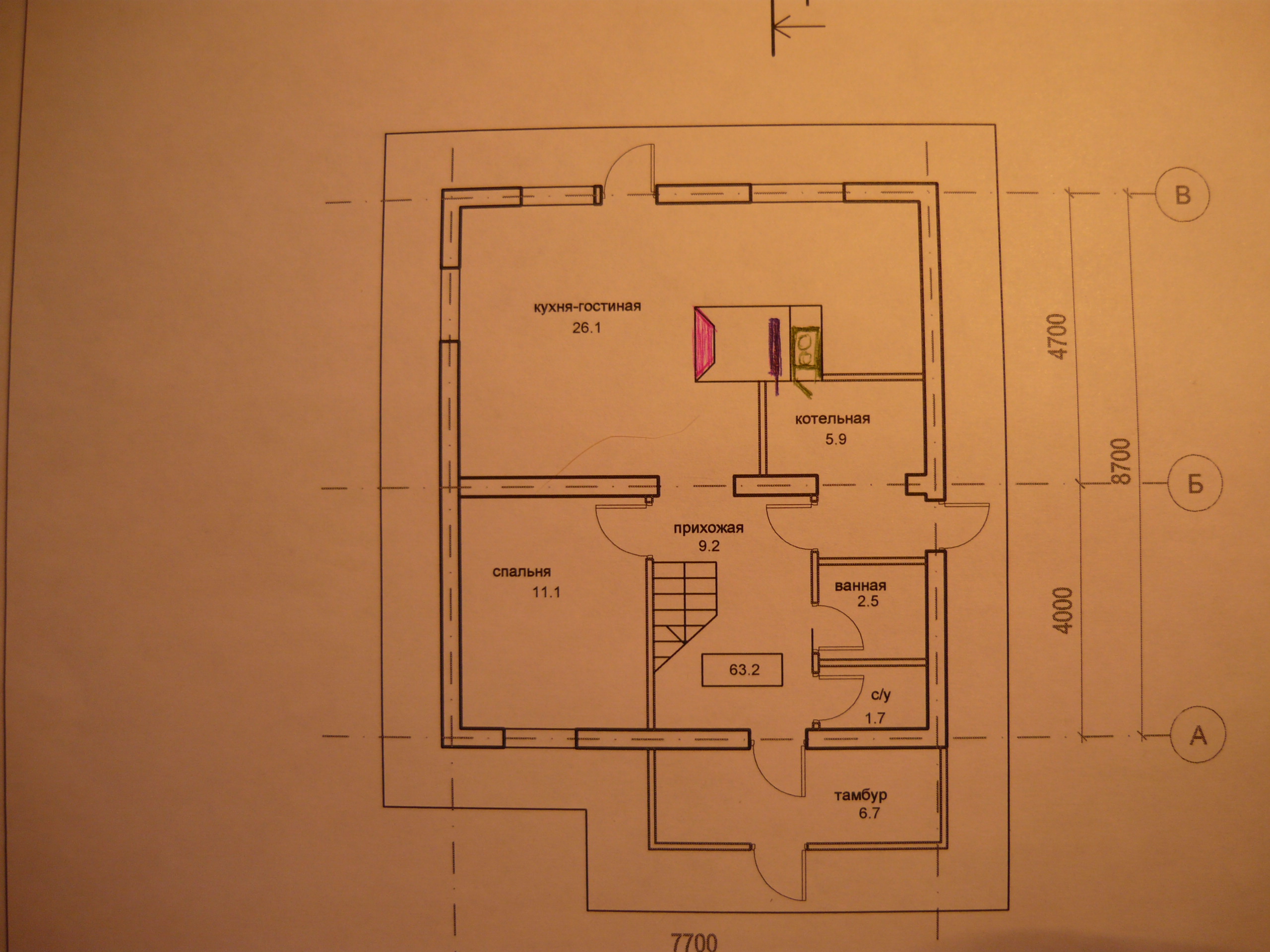

Владимир, греть дом конечно собираюсь котлом, камин для посидеть иногда.Подполья нет, пол по грунту.Все-таки мне больше подходит ОВИК12-ЗК . Только регистр надо туда воткнуть.
СообщениеДобавлено: Чт 6 Март 2014, 13:42 Ответить с цитатойВернуться к началу
Гидроизоляция хотя бы есть? Сколько людей уже перестроили такие печки на нормальные... Surprised
Сергей1234567
Зарегистрирован: Вт 10 Декабрь 2013, 14:45
Сообщения: 180
Регион: Дивногорск
СообщениеДобавлено: Чт 6 Март 2014, 13:44 Ответить с цитатойВернуться к началу
Вот планировка моего дома:
Красным-это камин
зеленый -топка, варочная плита
синий-место установки регистра
 Размер файла:  772.78 КБ
 Просмотров:  949 раз(а)
СообщениеДобавлено: Чт 6 Март 2014, 13:46 Ответить с цитатойВернуться к началу
Печку между гостинной и спальней бы поставить... Smile На плиту - в любом месте можно.
Пленка гидроизоляционная, пенопласт 50мм, бетон. А нормальные-это какие?
СообщениеДобавлено: Чт 6 Март 2014, 13:48 Ответить с цитатойВернуться к началу
Без холодных каминов, которые топили 2 раза за 3-4 года.
Сергей1234567
Сообщения: 180
Регион: Дивногорск
Стена там несущая, уже.
СообщениеДобавлено: Чт 6 Март 2014, 13:49 Ответить с цитатойВернуться к началу
Поздно думаете... Прорезают все, что можно. )

СообщениеДобавлено: Чт 6 Март 2014, 14:04 Ответить с цитатойВернуться к началу
Поздо думаете... Прорезают все, что можно. )
Мне кажется такое расположение(как на схеме у меня) достаточно удобное. Если делать по другому-это все менять надо. Все равно как печь не ставь, Что-нибудь да не будет отапливаться. А есть еще мансарда...
СообщениеДобавлено: Чт 6 Март 2014, 14:06 Ответить с цитатойВернуться к началу
Моя как раз на мансарду и рассчитана. Зимой что-то можно и не отапливать сильно...
