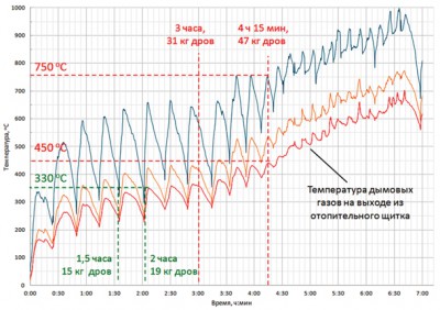

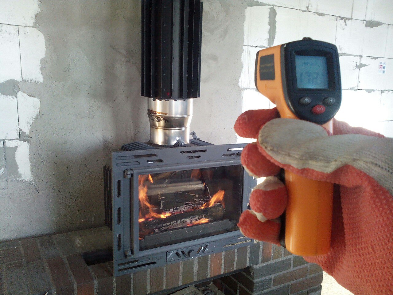

Привожу график перетопа от КАМИ
Графики температуры дымовых газов в различных точках измерения. Синий — график температуры дымовых газов на выходе из плиты в щиток, оранжевый — температура в щитке, красный — температура на выходе из щитка в трубу. Видно, что через 1,5 часа протопки и сжигания 15 кг дров максимальная температура дымовых газов на входе в трубу не поднялась выше 310 градусов Цельсия. Температура в 450 градусов Цельсия на входе в трубу была достигнута только через 4 часа 15 минут непрерывной и интенсивной топки плиты, после сжигания 47 кг дров. Через 3 часа топки температура щитка снаружи 60 градусов.
Какой конструкции исследованный щиток пока не знаю.
После моего двухколпакового щитка на выходе трубы на крыше намерял не более 150 градусов после 2 часов топки.
Обратите внимание на красный график, какие температуры в трубу.

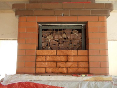

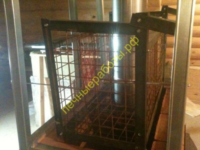

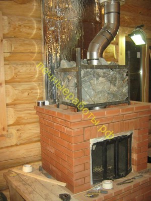

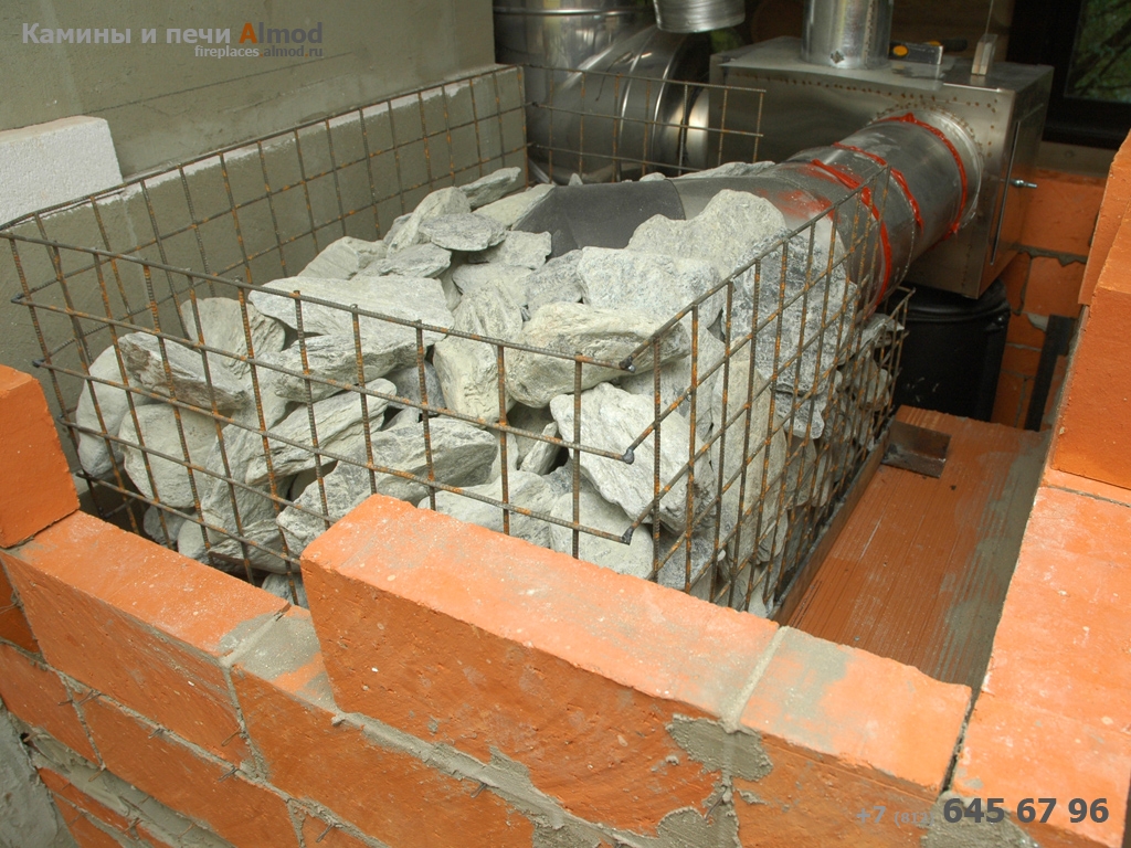

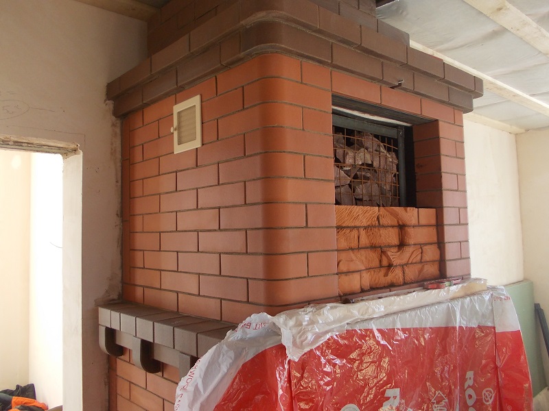

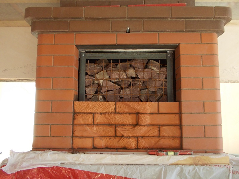

Ромарио про такую насадку речь виду ящик с камнями собран из уголков внутри дымоход проходит далее ДГ в щиток уходят . Камни идут как теплоаккумуляционная закладка в камин вопрос был как грамотно сделать без ущерба самой кассете .
А на какой период топки расчитывается данная конструкция печи? Сколько по времени её разово будут топить?

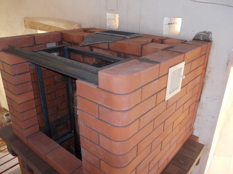

СообщениеДобавлено: Вт 7 Март 2017, 00:07 Ответить с цитатойВернуться к началу

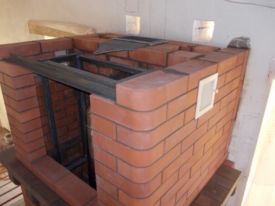

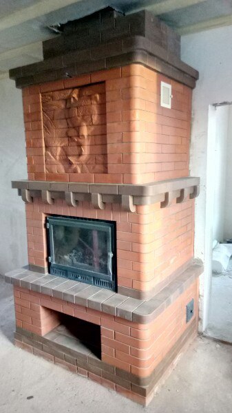

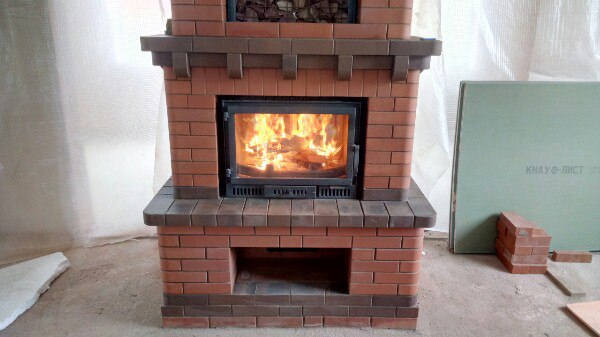

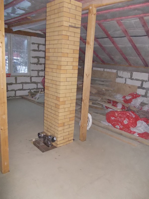

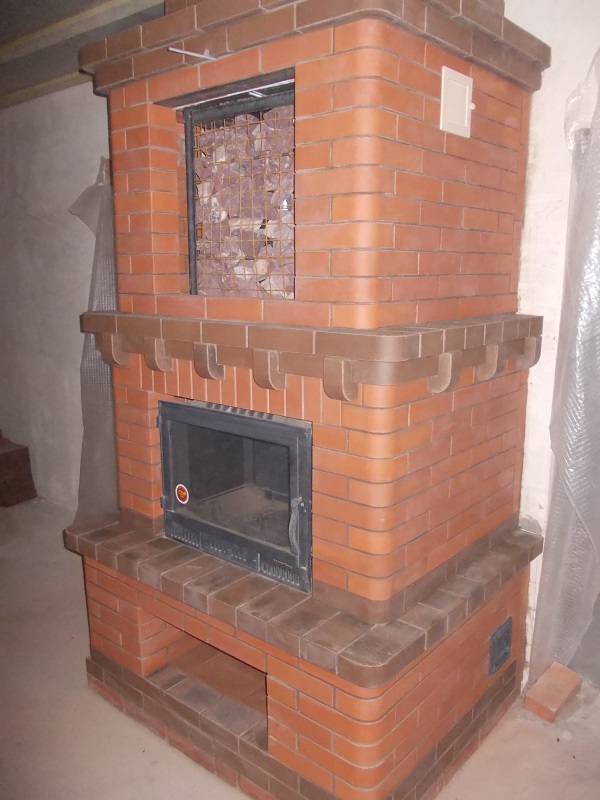

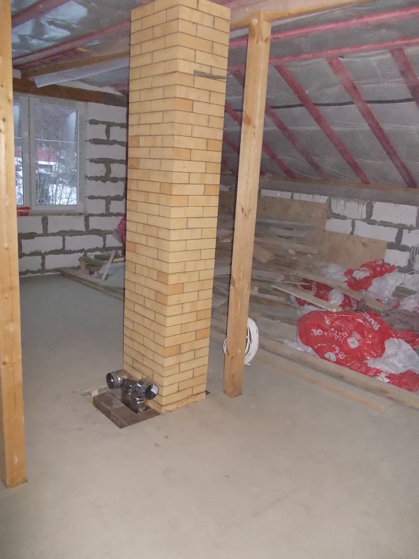

Поддерживаю Алексея ( БП) Чего зря небо греть да окалиной металла дышать . Правильной дорогой идете товарищи щиток как утилизатор небольшое но КПД выдаст . А про разные насадки на трубы слыхали от печников из Калининграда, теплоемкость путем закладки камней у нас в Питере еще Андрей Пферд компания Алмонд камины и печи в начале 2000 применял . Слышал только позитивные отзывы по нагреву правда у него облицовка почти вся не больше 7 см ( Кирпичик на ребро), а тут 12 cм пробьет конечно вопрос времени . Twisted Evil Удачи в эксперименте друзья печники. Razz P/S Советую ролик в ютубе посмотреть Алмонд снял все понятно будет .

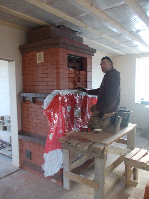

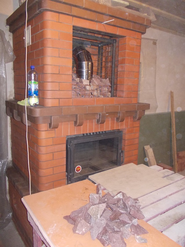

СообщениеДобавлено: Вт 7 Март 2017, 23:40 Ответить с цитатойВернуться к началу

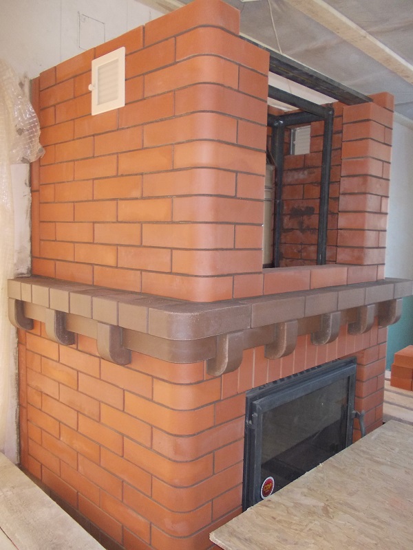

Спасибо друзья на добром слове . Камин пока в неполной комплектации жду кирпичное панно декор в нишу , по сему по пока не топил на просушки выводы пока делать рано . По конструкции что хотел сделал + добивал 1) сделал выпил 12 см на 12 см в cтене газобетоне от щитка тепло в комнаты немного уходить будет 2) стык метала труб посадил на термо мастику 3) в задвижки зима лето сделал бай пас 4) в случае форс мажора короб с камнями можно вытащить через нишу 5) конвекция на 2 этаж будет отсекаться доп задвижками. По кассетам в основном раньше что ставил лучше по мощнее ставить с толстым чугуном типа Keddy ( Швеция ) и Jotul ( Норвегия ). А так более грамотно печные топки футерованые шамотом с высоким дымосборником + куча разных примочек типа подового горения Schmid ,Bruner ( Германия ) Austroflamm ( Австрия ). Кассеты типа Нордфлейм скорее редкое исключение в этом выборе.

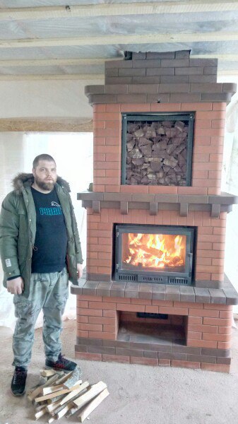

СообщениеДобавлено: Сб 29 Апрель 2017, 22:11 Ответить с цитатойВернуться к началу

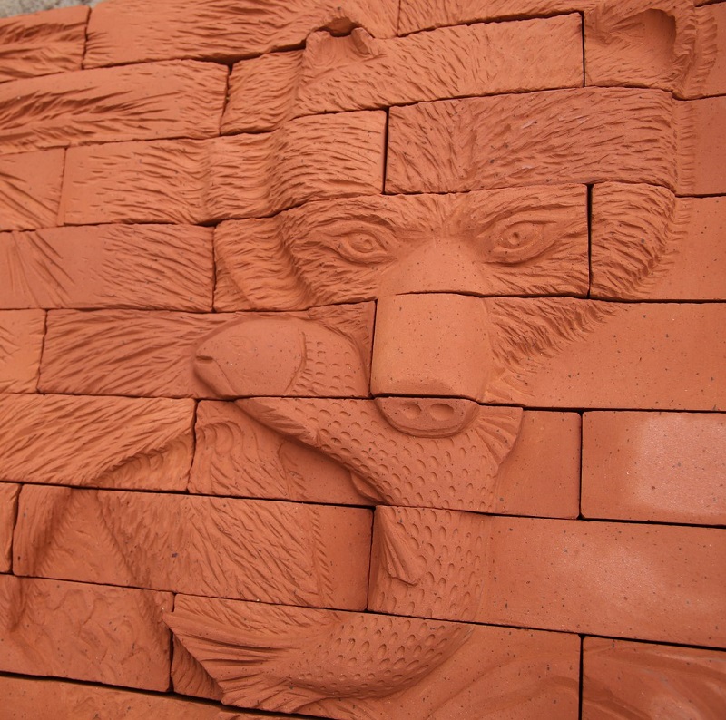

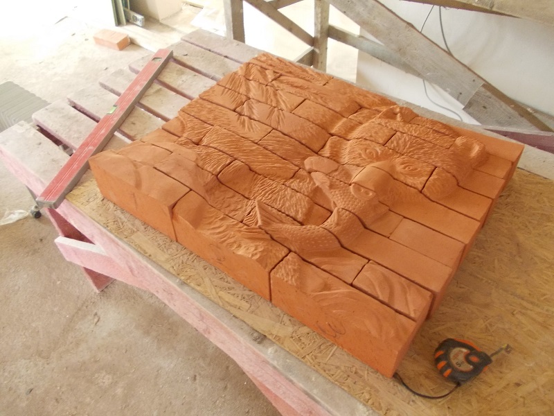

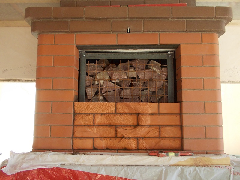

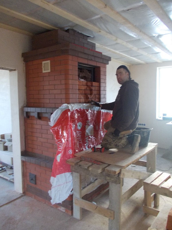

На данное время приехало панно медведь охота ( резчик Андрей Макаров ) панно немного подрезали в нишу 2.5 кирпича запустили агрегат . Небольшой фото монтаж кому интересно .
 Размер файла:  205.11 КБ
 Просмотров:  864 раз(а)
 Размер файла:  216.49 КБ
 Просмотров:  871 раз(а)
 Размер файла:  232.35 КБ
 Просмотров:  768 раз(а)
 Размер файла:  206.37 КБ
 Просмотров:  834 раз(а)
 Размер файла:  216.56 КБ
 Просмотров:  838 раз(а)

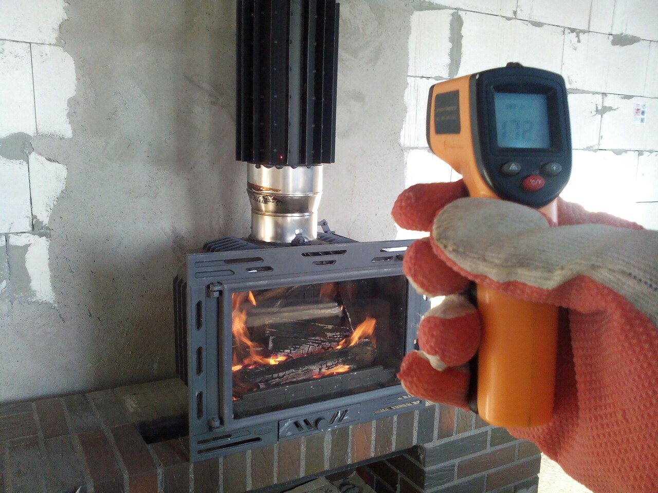

Кинули конвекцию на второй этаже труба будет облицована камнем и будут сделаны нормальные ппр. Пока в доме идут отделочные работы камин основной источник тепла гоняли 1.5 месяца прямотоком верхния загрузка камней греться по щитку пока отзывов нет.

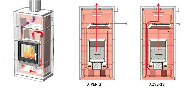

SmileНашел конструктивное решение польского теплоемкого камина при малых размеров . В следующей раз хочу его применить схема дг на фото.

Алексей, кинь ссылку.
