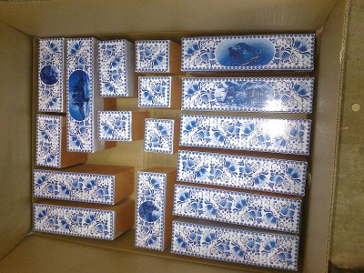

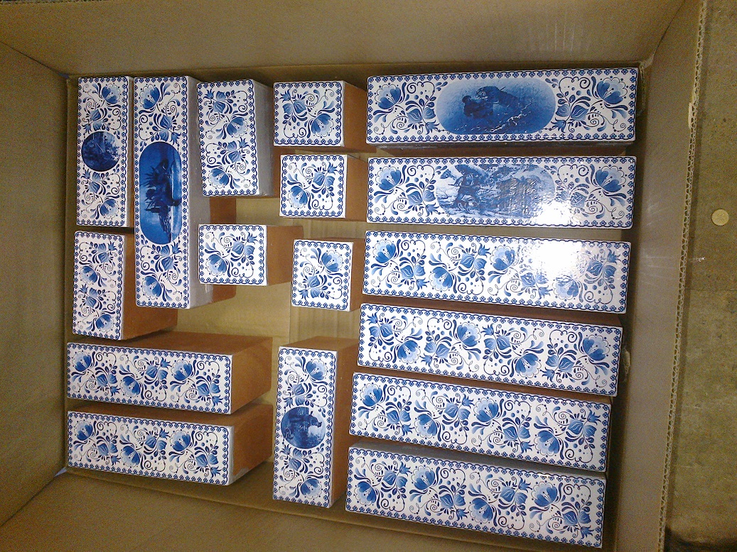

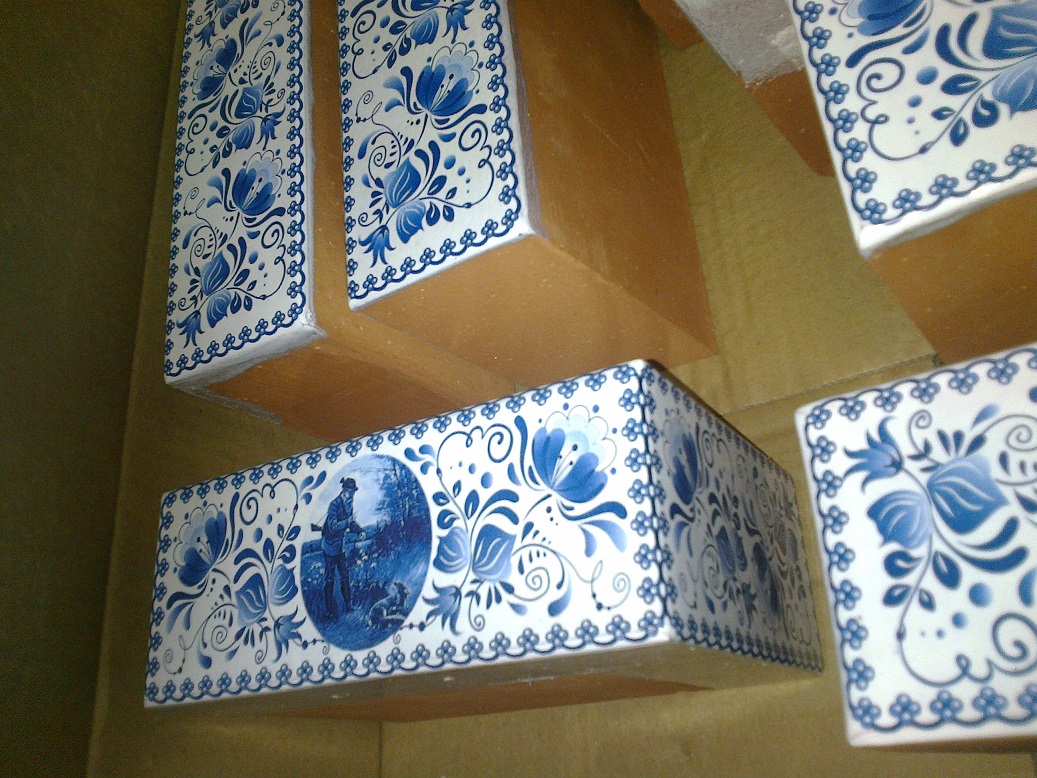

Сейчас готовим заказ к отправке. Заказчику строили барбекю на улице, из Кировочепецкого кирпича. Он узнал про нас когда очаг был практически завершён. Поэтому сделали для него только верхнюю каёмку, два ряда. Когда доделают, думаю получится увидеть и сфотографировать, что получилось.
На фото: часть кирпичей с картинами, скорректированными под гжель. Заказчик любит охоту, поэтому такие мотивы. Выполнено на Кировочепецком кирпиче.
Да очень превосходно. Для очагов,у которых наружный контур не подвержен нагреванию, можно ставить. Но на нагреваемые поверхности печей -вызывает сомнения.
