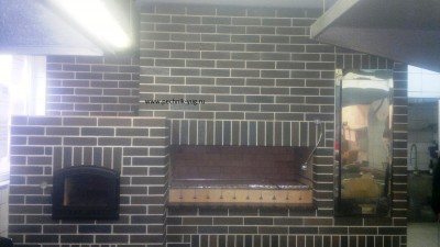

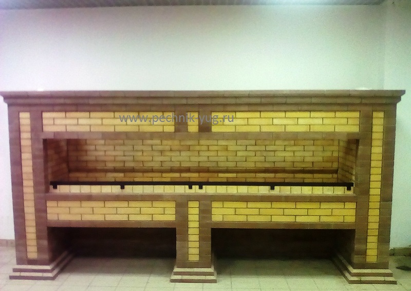

А сечение трубы какое на такой мангал? И есть ли дымосос?
latif888
Сообщения: 382
Регион: Ростов-на-Дону, ЮФО
СообщениеДобавлено: Пт 16 Сентябрь 2016, 23:34 Ответить с цитатойВернуться к началу
Стоит дымосос ("улитка", с регулируемой мощностью).
8 961 402 7431
Сообщения: 6833
СообщениеДобавлено: Вс 18 Сентябрь 2016, 06:41 Ответить с цитатойВернуться к началу

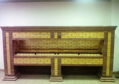

latif888 писал(а):
Здесь (рабочая часть) всего-то три метра, скоро выложу - на все шеееесть метров, ну, может-быть, чуть меньше... Радость
Супер.
Tim_on
Сообщения: 576
Регион: Краснодар
СообщениеДобавлено: Вс 18 Сентябрь 2016, 18:50 Ответить с цитатойВернуться к началу
Перемычка шпильки+уголок и подвесы?
Сообщения: 6833
СообщениеДобавлено: Вс 18 Сентябрь 2016, 18:58 Ответить с цитатойВернуться к началу
На такой длине -перемычка проблемное место. Только из жаростойкого бетона может быть долговечной. Остальные варианты -рискованны.Может потрещать,прогнуться, уголок поведёт, шпильки вытянутся. .

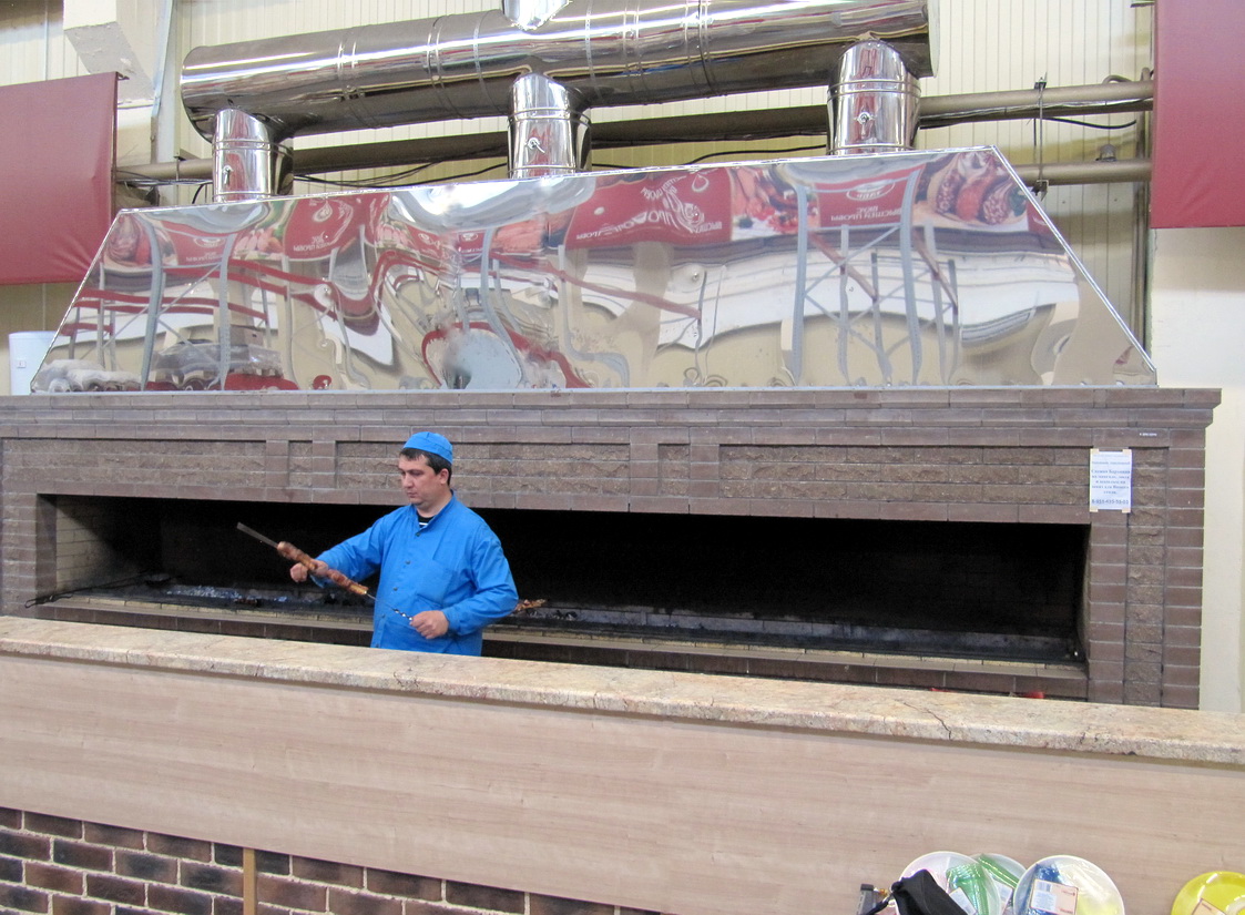

А вот и все шееееесть метров, ......ну может чуть меньше Very Happy Орудуют вообще-то втроем, застал лишь одного....видать не час пик. Smile

СообщениеДобавлено: Ср 12 Октябрь 2016, 16:29 Ответить с цитатойВернуться к началу

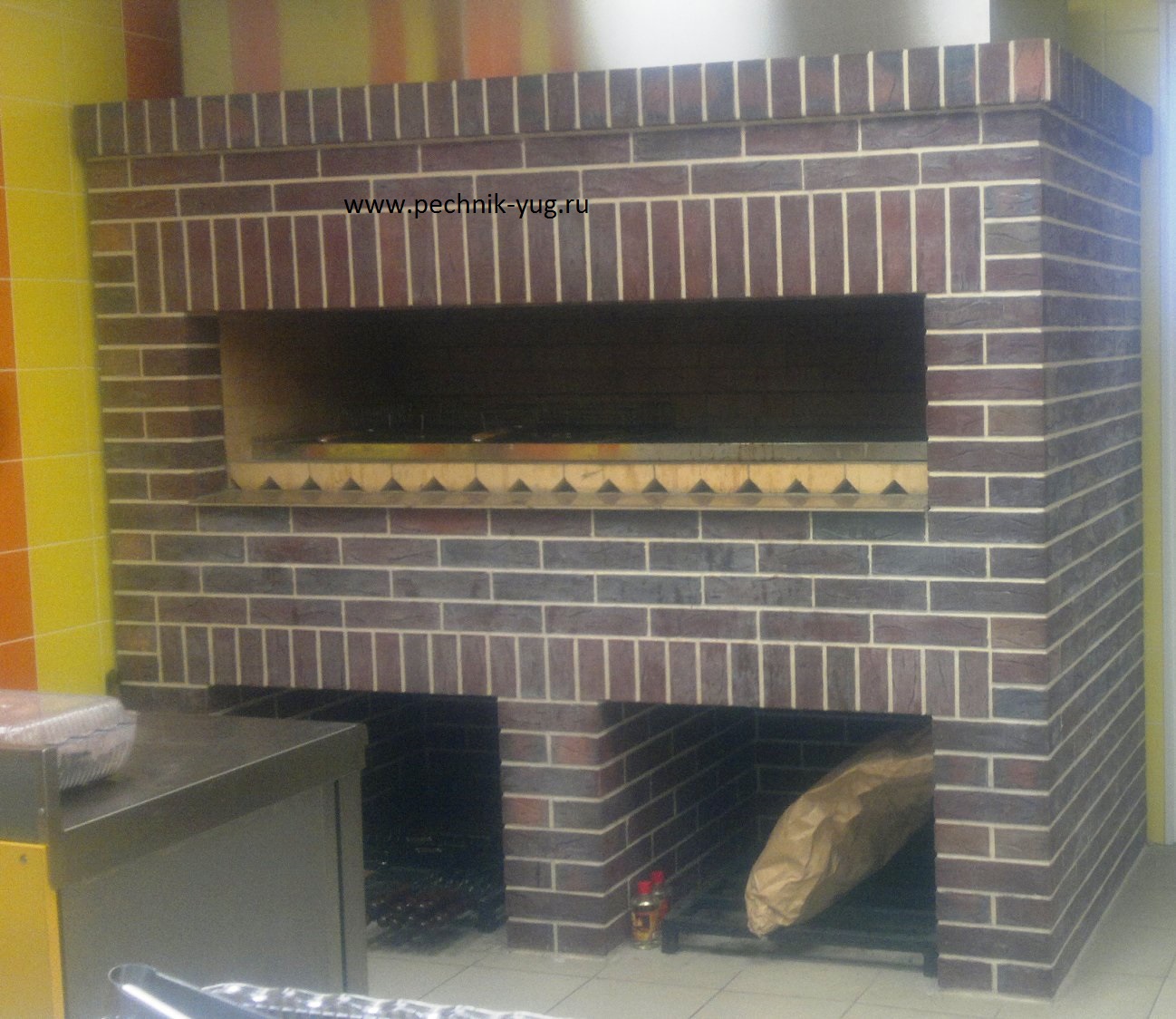

И чем перекрывал такой проем? Делиться опытом будем?
Сообщения: 6833
СообщениеДобавлено: Ср 12 Октябрь 2016, 16:34 Ответить с цитатойВернуться к началу
Тут может выдержать(не прогнуться под своим весом) только двутавр, либо бетонная армированная балка. И притом из высокомарочного бетона
Сообщения: 1602
СообщениеДобавлено: Ср 12 Октябрь 2016, 16:51 Ответить с цитатойВернуться к началу
Вот и я склоняюсь что двутавр с хорошей термо-защитой, хотя если не жечь костры от угля сильно не нагреется.
latif888
Сообщения: 382
СообщениеДобавлено: Ср 12 Октябрь 2016, 20:27 Ответить с цитатойВернуться к началу
Конечно-же двутавр (22), с внутренней стороны шамот, снаружи - обл. Используют исключительно уголь и "пионерские" костры исключены..

ОФИГЕТЬ)))) Снимаю шляпу :hi
Сообщения: 1602
СообщениеДобавлено: Чт 13 Октябрь 2016, 17:28 Ответить с цитатойВернуться к началу
К двутавру с низу пластину приваривали,или так все поместилось. Хоть костры жечь и не предполагается но не лишним будет термо-изоляция на всякий случай.(кирпич шл или вермикулит).
latif888
Сообщения: 382
СообщениеДобавлено: Чт 13 Октябрь 2016, 20:23 Ответить с цитатойВернуться к началу
Снаружи облиц. пришлось распустить, а с внутренней - шамот (0,4) на ребро, и никаких пластин.

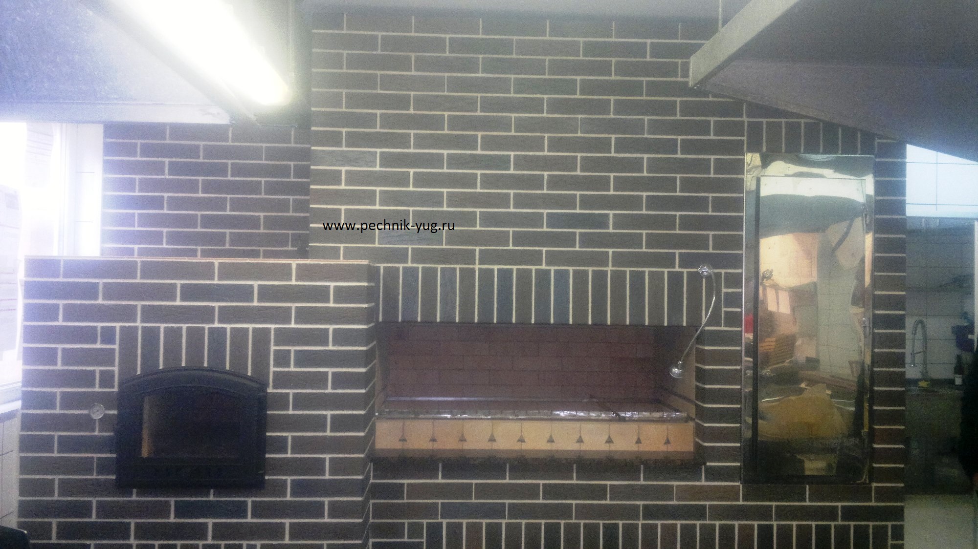

latif888
Сообщения: 382
СообщениеДобавлено: Чт 13 Октябрь 2016, 20:30 Ответить с цитатойВернуться к началу
В том-же заведении....
8 961 402 7431

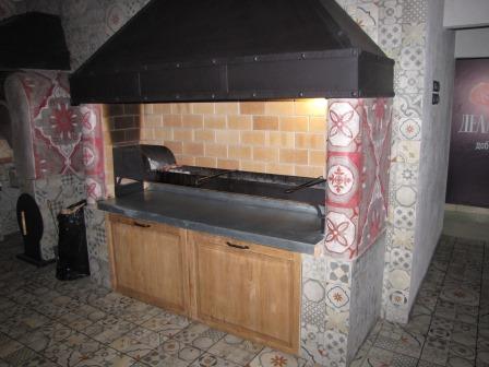

Открылась Чайхана, нужно заехать сделать финальное фото а пока фото из прессы. http://news.ngs.ru/more/50097483/
Сообщения: 1602
СообщениеДобавлено: Вт 1 Ноябрь 2016, 16:26 Ответить с цитатойВернуться к началу

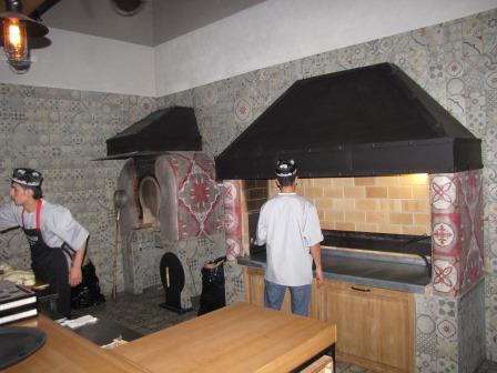

Вот получилось заехать с фоткать,работают месяц,все нормально.
Чайхана Делай Базар, Ройял парк Новосибирск.
 Размер файла:  34.65 КБ
 Просмотров:  768 раз(а)
Сообщения: 1602
СообщениеДобавлено: Вт 1 Ноябрь 2016, 16:28 Ответить с цитатойВернуться к началу
Хозяин был на месте,угостил шашлыком с лепешкой.
