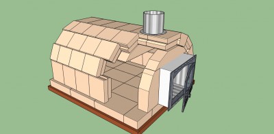

Недавно один из заказчиков (он на форуме есть, может отпишется...) заказал "Русскую" и убрал из-под подвёртки опорные камни, а балку подвесил на цепочки на свод. По сути совместил преимущества "Русской" с подвёрткой и удобство пользования "Итальянкой". Говорил, что доволен результатом. Мы с осторожностью отнеслись к эксперименту. Так делать не рекомендуем. Но человек грамотный, пытливый.... Кто что думает по этому поводу? Чего ждать?
Хорошее решение вашего заказчика. Теперь вам надо придумать как надёжно закрепить этот порожек.
В том то и дело, что "надёжно" пока не видится недорогих вариантов. Может подскажет кто...
