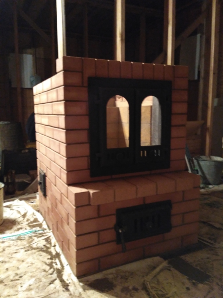

СообщениеДобавлено: Пн 26 Сентябрь 2016, 06:49 Ответить с цитатойВернуться к началу
Небольшой отчет. Первый блин как всегда комом- при сборке отрихтовал почему-то только лицевую поверхность (наверное для красоты), горизонт получился немного неровным, после затяжки не проконтролировал геометрию, в итоге имеем небольшой винт. Использовал шпильку 10мм, зазор вокруг гаек сделал порядка 10мм, его заполнил базальтом, затягивал гайки достаточно сильно. Думаю сделать козырек над перемычкой, чтобы сгладить дефекты, печь строю впервые
