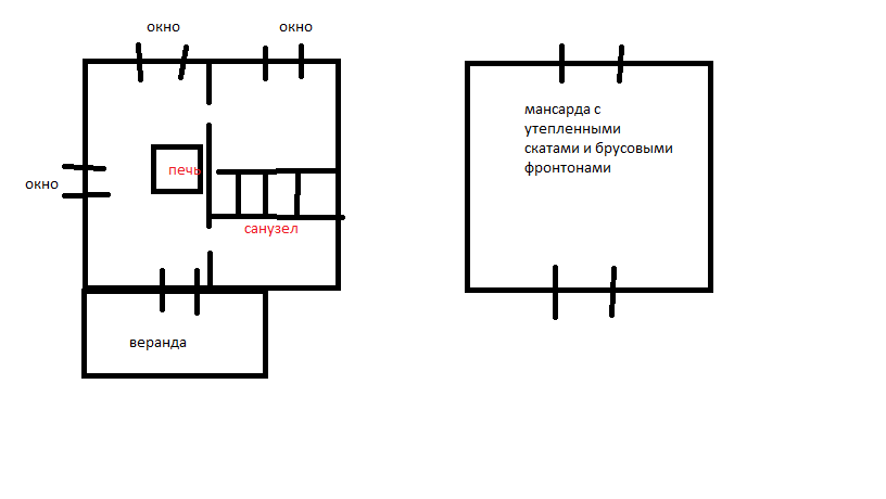

Уехал дядька с Киева((( А какой подход по Вашему правильный? ТЭНами печь подогревать? Просто если такой подход к отоплению дома в 36 м2 с мансардой неверный, то какой тогда верный?

Ну вопрос цены то для меня ДАЛЕКО не безразличный, но с этот вопрос я буду решать с помощью отопления только первого этажа, скаты мансарды, пол мансарды и пол первого этажа у меня утеплены, в последствии утеплю и стены...
Вопрос то у меня стоял так, что печь нужна как резервное отопление, топиться будет только в морозы (2-2 месяца в году), так же она будет выполнять функции вентканала и предмета интерьера, в центре дома для нее сооружен фундамент 1,25Х1,25, основным отоплением будет у меня электрокотел, если он вдруг выйдет из строя, или будет серьезная авария на линии, или на подстанции, или по причине профилактических работ, то кирпичная печь будет выполнять роль основного источника отопления (вентиляции, предмета интерьера), износ таким образом у печи небольшой будет, так как ремонт электрокотла и ремонт кирпичной печи это разные вещи с точки зрения удобства для проживания...
В общем цель создания этой темы для меня это КОНСТРУКТИВНАЯ критика такого подхода к отоплению и совет по конструктиву печи: большая или маленькая, повышенной теплоемкости или быстрого прогрева, ТТ котел городить принципиально не хочу

СообщениеДобавлено: Пт 23 Сентябрь 2016, 17:04 Ответить с цитатойВернуться к началу
Начните с планировки дома (оба этажа), укажите на плане дома фундамент под планируемую печь . Иначе невозможно подобрать печь. Я это сразу сказал, но Вы почему-то не обратили внимания.

Почему это вы считаете что мне трудно оценить умные советы? План дома прилагаю, электрокотел планирую поставить в санузле, печь в центре... Конструктивной критики моей концепции отопления так и не услышал, типа: почему нужно делать именно так, или почему именно так делать не нужно...
"Колоритный парень" (С).
Потому что Вы не разбираетесь в печах - как оценивать будете?
Размеры дома и помещений, материал и толщина стен, назначение помещений, положение конька крыши дома и т.д....??? ГДЕ?
Нормальная планировка. Ищите печника. С ним обсуждайте предметно.

Печь я собственно и рассматриваю, но как вторую систему отопления, которая должна быть полноценной альтернативой электрокотлу для отопления только первого этажа, печь без варочной поверхности, каминов, лежанок и духовок, возможно с шамотным ядром, или же без него... Работать это примерно должно так: на улице -20, приходишь с работы, или приезжаешь из командировки, включаешь электрокотел и начинаешь топить печь, когда температура теплоносителя и печи выравнивается, то электрокотел выключается, и включается он тогда, когда теплопотери дома превышают излучение от печи... Если же на улице -5 или +5 (большая часть времени отопительного сезона), то работает электрокотел, печь же работает как вентканал и как предмет интерьера...
В общем то не претендую на то, что это будет идеально работать, но объясните мне тогда, почему это работать не будет, или же какие неудобства с этим могут быть связаны?
