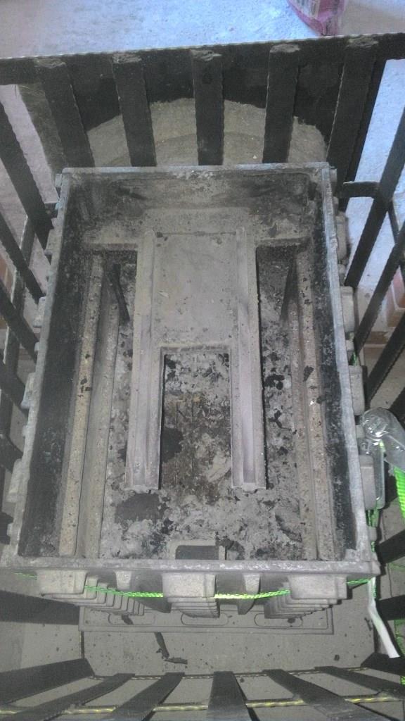

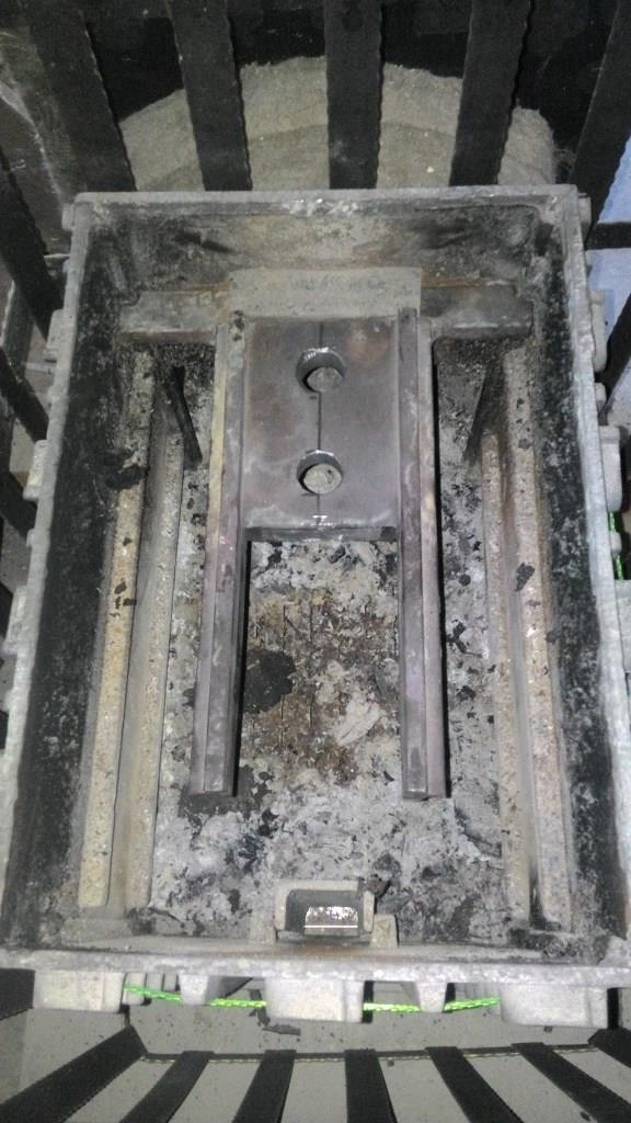

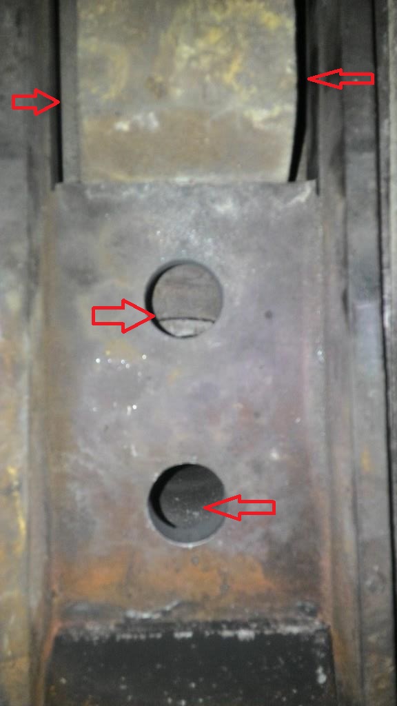

Отписываюсь о переделке пламегасителя. Срезал ребра жёсткости с внутренней стороны и высверлил две дырки диаметром по 30 мм. Вот и все переделки работает норм. С трубой в 3.5 метра.
