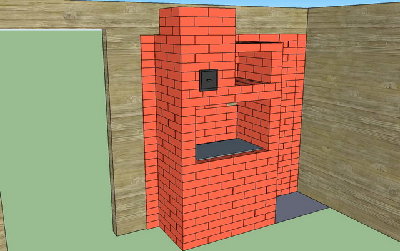

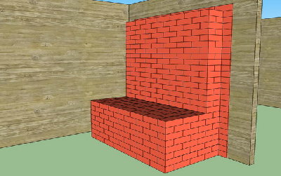

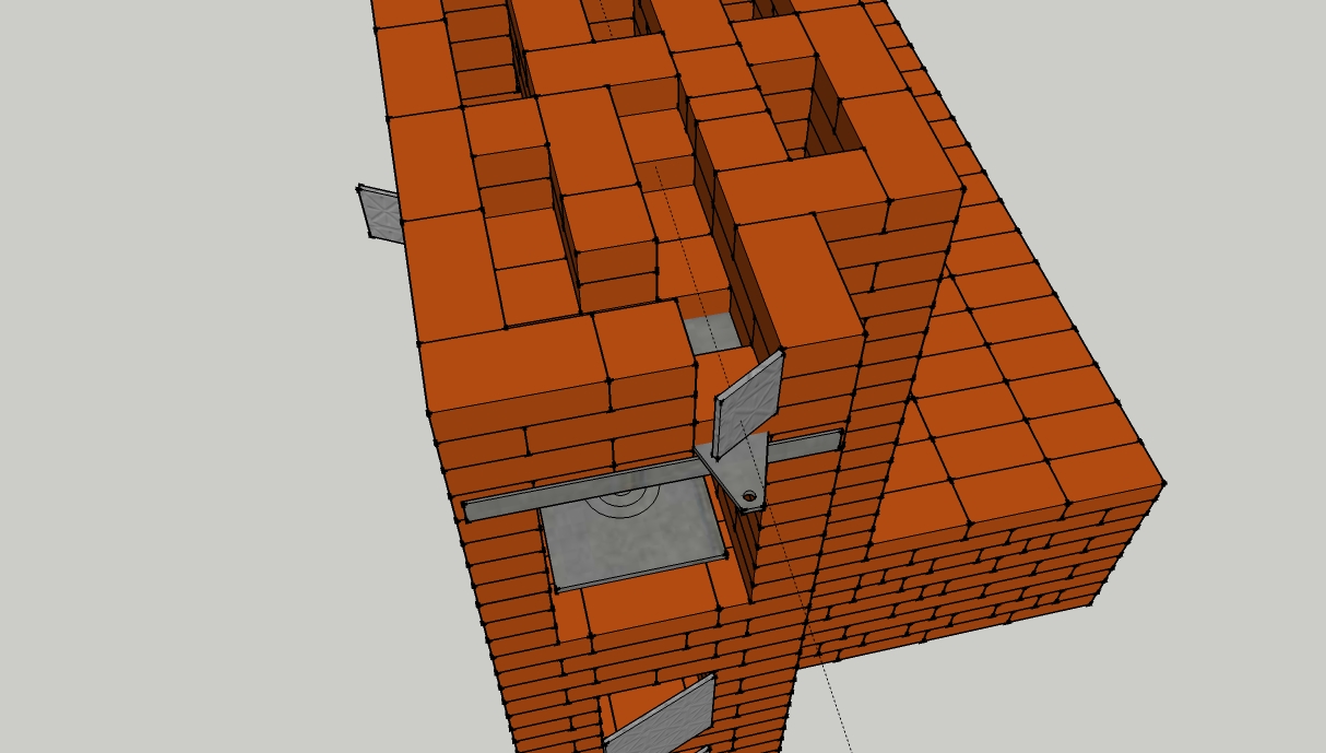

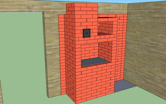

Такая топочка с настила лежанке не вставить ,а верху ваще ток на второй закладке. Живу с такой печью на 50 м2. Топка у меня по более, лежанка на прямом с топки. В морозы уж месяц ,перешёл на 2 раза в сутки. Над плитой можно и не городить а поставить шит на лежанку в проем.
СообщениеДобавлено: Чт 8 Март 2018, 11:25 Ответить с цитатойВернуться к началу

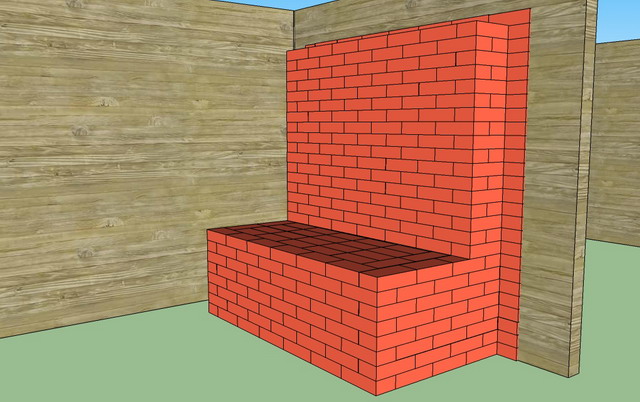

смотря как делать, можно и "вставить" Smile . И топочка тут нормальная, глубже чем плита, ну и поток разделен на двое прогаром. чтоб щит проргелся не хуже лежанки.
Если делать лежанку "напрямом с топки" то придеться лежанку делать выше и тремя рядами перекрывать. Тоже вариант. На своем не настаиваю.Просто в деревнях бабки любят чтоб пониже, "бо ножачкi бальненькiя высока лазiць". Smile
Над плитой нельзя не городить бо надо ж как то трубу вывести от щитка, над ним же венцы.

Я в самом начале хотел ставить печь похожей конструкции, и располагать ее так, как Вы изобразили. Чтобы топка вправо на стену выходила.
Может можете проектом поделиться?
Нет предела совершенству.

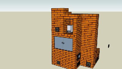

СообщениеДобавлено: Чт 8 Март 2018, 12:25 Ответить с цитатойВернуться к началу
Sredibor писал(а):
internet_pechnik писал(а):
. "бо ножачкi бальненькiя высока лазiць". Smile
Это очень большой критерий, предъявляемый к лежанке.
ну проект -громко сказано, точнее чтоб это был полноценный проект надо неслабо так посидеть над компом...с учетом всех ваших размеров всяких.
Порядовки же цветные и разрезы могу сделать, почти бесплатно. Тока у вас там много вопросов. ведь под это-придеться вырезать больше стену чем на ваших рисунках. а рз это сруб то надо чтоб и зазоры отсвались чтоб кирпич не примыкал к дереву. А значит вырезать- еще больше. Сможете ли... короче выложите рисунок с размерами всякими там. И надо ж чтоб потом труба в балку и стропило не уперлась азначит надо полазить там с отвесом и рулеткой и померить всё.

СообщениеДобавлено: Чт 8 Март 2018, 16:42 Ответить с цитатойВернуться к началу

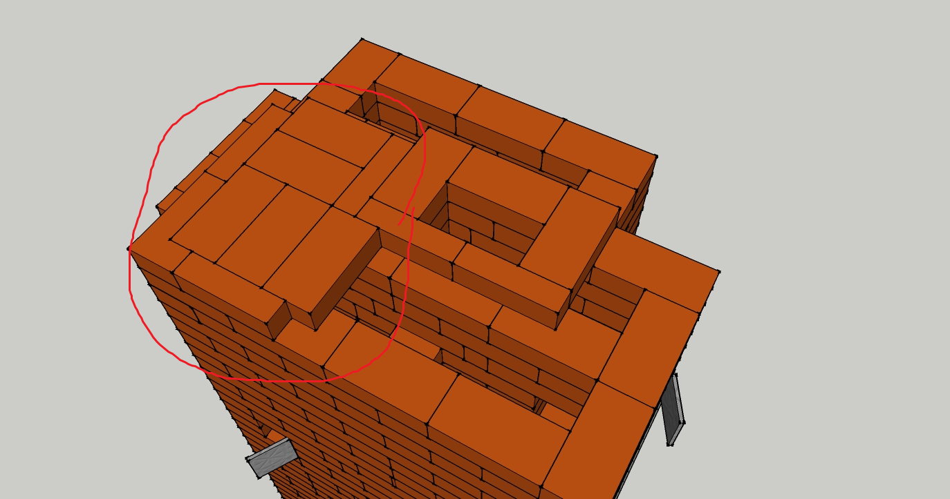

Труба в стропило точно не упрется, там на потолке есть лежак. Труба выходит в конек. В этом месте, где стоит печь проем можно увеличить за счет переноса двери или подрезать бревна, как Вы и сказали. В общем примерно понял, в каком направлении двигаться.
СообщениеДобавлено: Чт 8 Март 2018, 17:12 Ответить с цитатойВернуться к началу
лежак -не есть гут.
1. их не любят пожарные и в последние годы у нас запрещены как класс.
2.Скорее всего на доп. балках стоит труба и годами давит на всё перекрытие. Дерево есть дерево. прогиб балок, разгерметизация возле прохода через кровлю, излишние изгибы не способствуют тяге особенно печи с лежанкой. Посмотрите там можно ли попрямой пустить сделав отдельную трубу плюнув на лежак и старую трубу. Печь спасибки скажет точно.
а размеры таки укажите там...хотя бы на своем рисунке

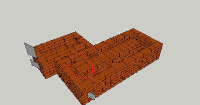

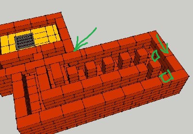

СообщениеДобавлено: Пт 9 Март 2018, 19:00 Ответить с цитатойВернуться к началу
Валер писал(а):
такую широкую лежанку перекрывают как раз по уголкам. или по столбикам. Но у вас проблема, с чистками при таком угловом расположении
перекрыл, как Вы порекомендовали. Как считаете, чистить будет удобнее?

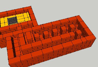

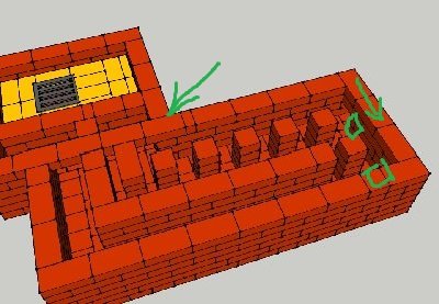

СообщениеДобавлено: Сб 10 Март 2018, 00:40 Ответить с цитатойВернуться к началу

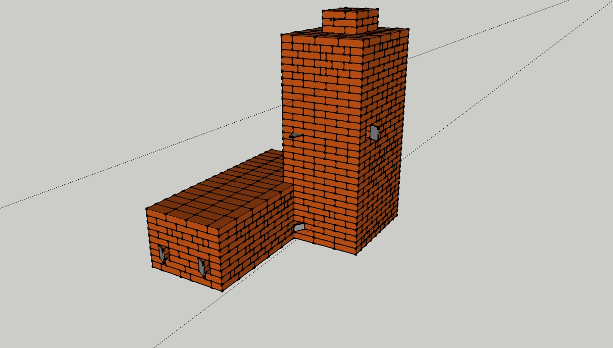

Поработал с проектом... так поработал, что стыдно показывать и спрашивать Confused .... Попробовал организовать в этой печи плиту... Как думаете, эта печь работоспособна?
 Размер файла:  236.63 КБ
 Просмотров:  698 раз(а)
.rar
 Название файла:  .rar
 Размер файла:  716.83 КБ
 Скачено:  277 раз(а)
СообщениеДобавлено: Сб 10 Март 2018, 06:45 Ответить с цитатойВернуться к началу
с торца 2 прочистки, где столбики чуть к центру канала двиньте, чтоб с обеих сторон кочерга проходила, чуток столбик с краю заточите. Сразу померяйте- сможете чистить? Хотя при такой длине лежанки наверно надо 3 прочистки ставить. и в опускном тоже врежьте,

Прочистки точно 3. Опускной в кирпичь тож не айс, чем обусловлено такое расположение лежанки, что приходиться опускной делать уже подьемного?в перегородке длинной горизонталки надо делать прогар. иначе до дальнего угла ни че не доедет, а такой ширины подьемник замерзнет ваще.

СообщениеДобавлено: Сб 10 Март 2018, 07:20 Ответить с цитатойВернуться к началу
Приветствую.
1)Помещение в 20 метров греться не будет если перегородку не сместить в сторону помещения с болешей площадью.
2)Не стоит фигурно выкладывать перегородку в лежанке,паче как и городить колоннаду; просто сделайте перегородку более широкой,либо увеличте её к верху капителью.
2)НИКАКОГО МЕТАЛЛА В ШАМОТЕ!!!
4)Роль хлебной камеры вполне может выполнять и сама топка после потоки,если вы не хотели сделать ХК "по белому"- что весьма затруднительно Вам будет; как вариант-чугунная духовка.
5)"Бедный" второй колпак-после такой лежанки ему ничего не достанется;леженку можно сделать короче и проделать к ней полати(знакомый термин?).
6)Не особо верьте успехам в машинном проектировании-наяву ВСЁ будет иначе(и работа и материал и размеры).
7) Мой совет-посмотрите на сайте Кузнецова печи.

СообщениеДобавлено: Сб 10 Март 2018, 11:59 Ответить с цитатойВернуться к началу
Мощность топливника, под такой, ВП велика, целесообразнее сделать по задней стенке - опускные в шамоте, но тогда с ДК второго яруса н.б. мудрить.
А что, место прохода ТД - закон "мидян и персов"?

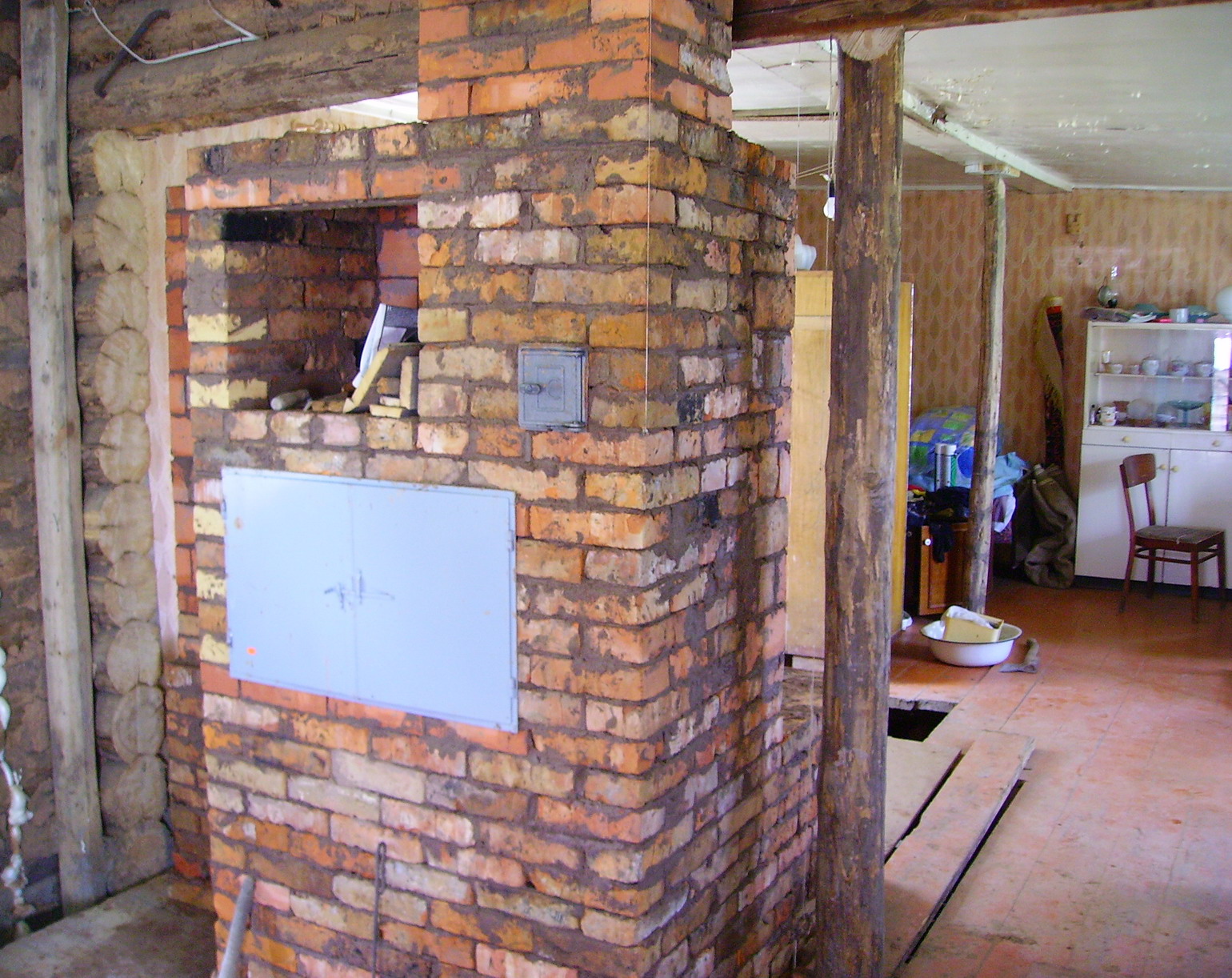

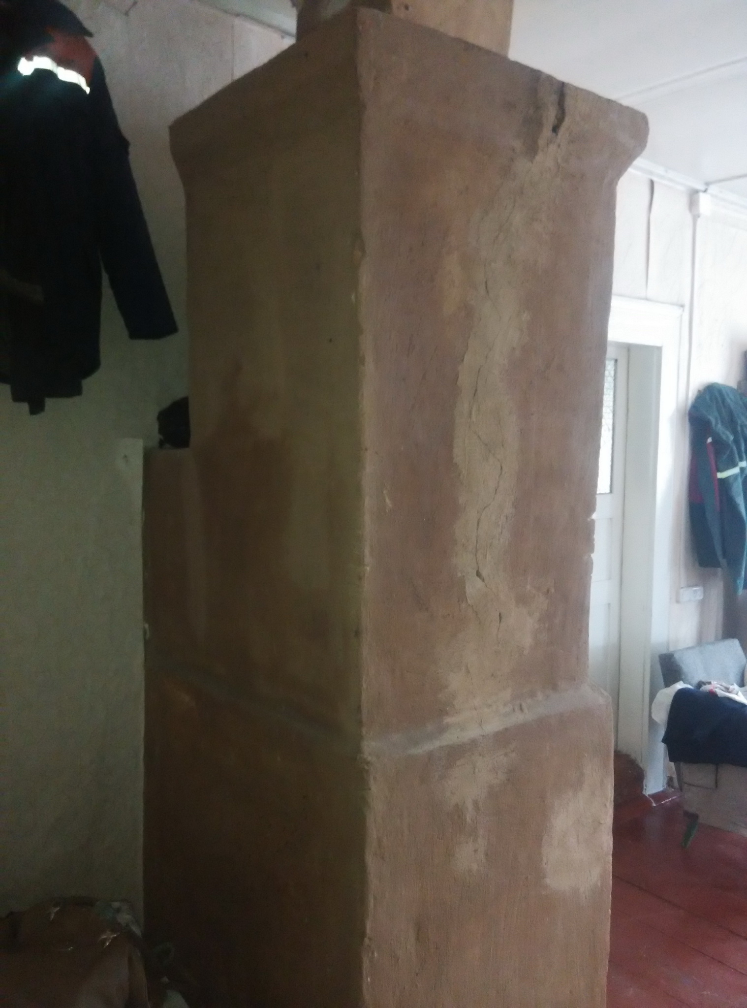

СообщениеДобавлено: Вс 11 Март 2018, 13:03 Ответить с цитатойВернуться к началу
...но тогда с ДК второго яруса н.б. мудрить.
Да я и так уже перемудрил все ДК второго яруса, так что перемудрить еще раз не проблема.
Вы пишете про ТД... Я так понимаю, что Вы имеете ввиду трубу дымовую... ЕЕ можно перенести. И скорее всего я ее перенесу. Ее проход именно в этом месте не принципиален.
лежанку можно сделать короче и приделать к ней полати

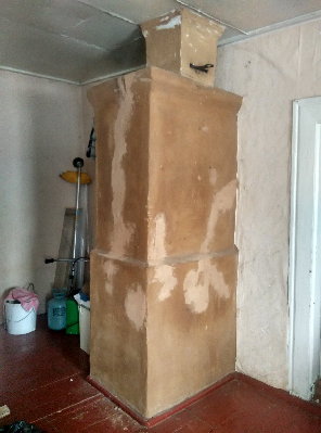

В общем-то они будут. Лежанку хочется сделать побольше, чтобы раскинуться можно было. Но тут, как видно, появляются дополнительные "подводные камни". Буду думать, и скорее всего действительно не буду делать лежанку очень большой.

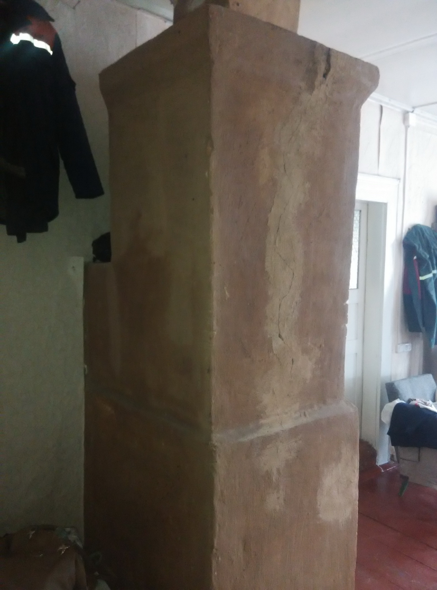

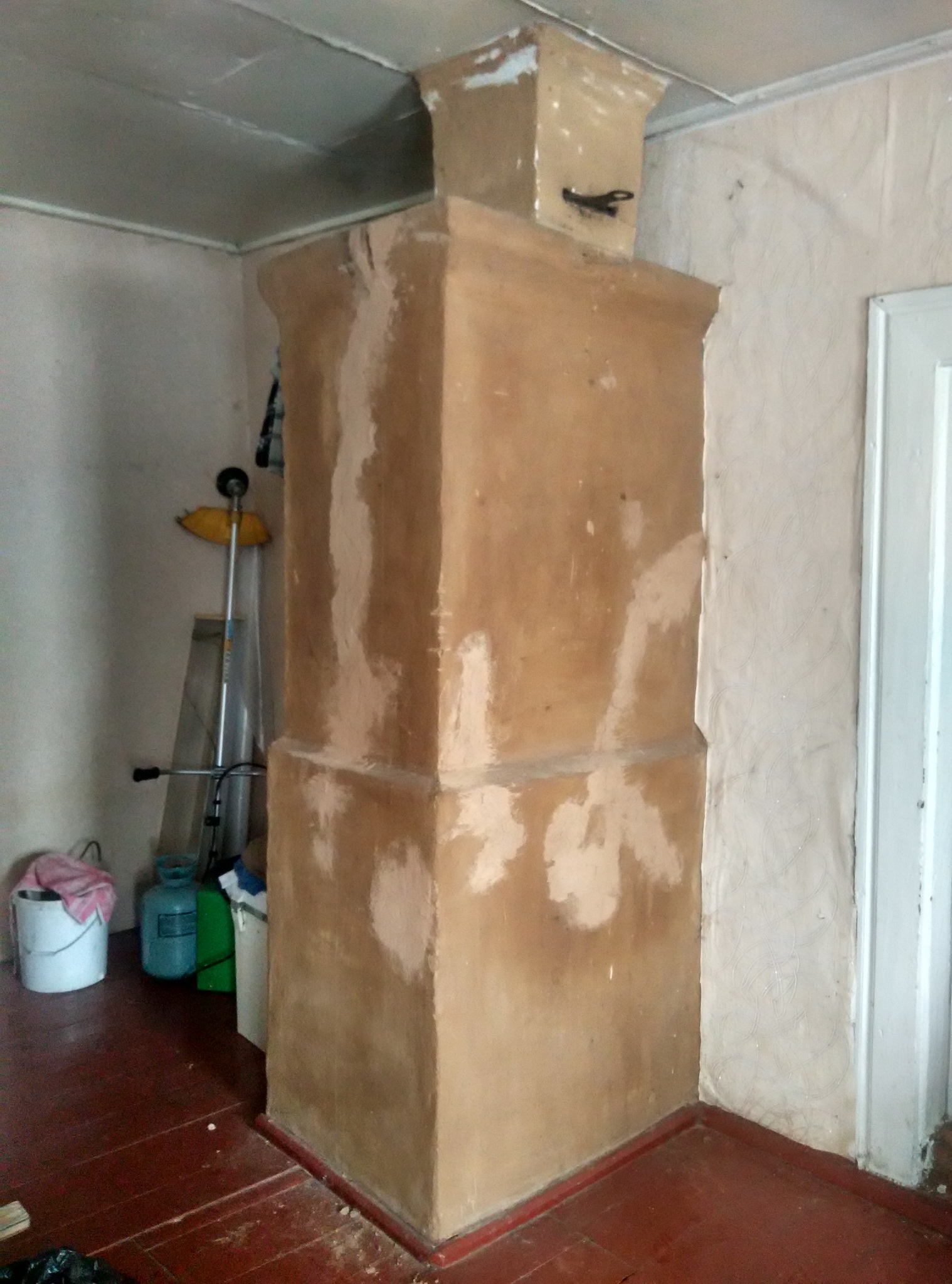

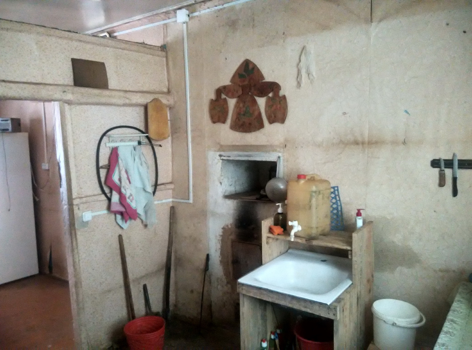

Изначально в этом месте уже стоит печь - фото прилагаю и прошу прощения за бардак на фото. Дом недавно куплен и еще приводится в порядок. Печь будет разбираться. В комнате 20 кв.м. стоит русская с отопительным щитком. Пользуемся только щитком - русская треснула и дымит.
А можно ли сделать печь с двумя топками в одном массиве? Каждая топка для своей цели. Если можно, то порисую в программе, пока есть время до тепла.

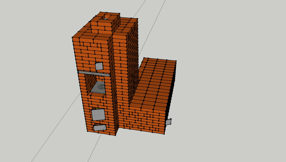

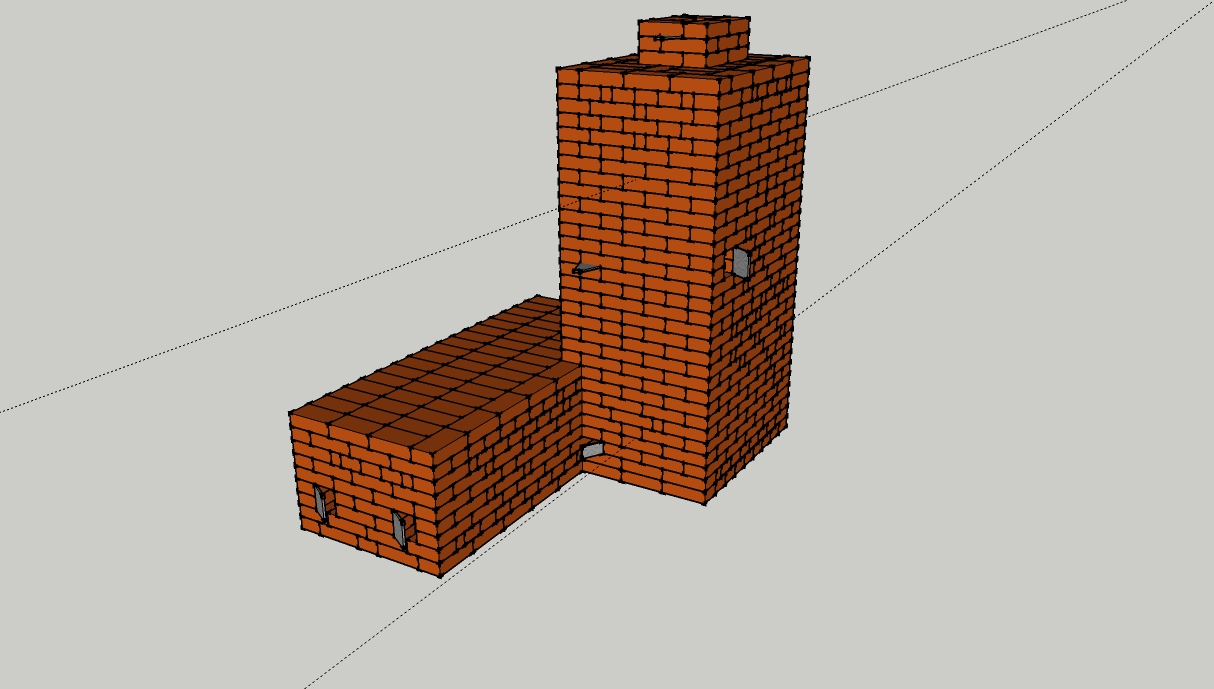

СообщениеДобавлено: Пн 12 Март 2018, 15:24 Ответить с цитатойВернуться к началу
Переделал каналы в лежанке.
Уменьшил ширину со стороны кухни.
Уменьшил топливник.
Убран весь металл из шамота.
Добавлена чистка на опускной канал.
Покритикуйте, пожалуйста.
Отредактировано: А корректно ли вот здесь поставить задвижку вытяжки?

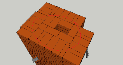

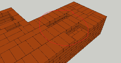

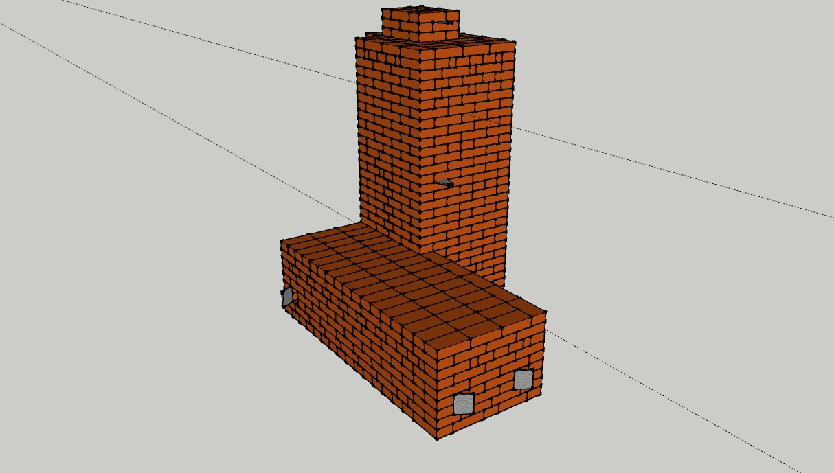

СообщениеДобавлено: Пн 12 Март 2018, 16:38 Ответить с цитатойВернуться к началу
Вопрос а когда вы будите пользоваться вытяжкой ??? Да и как поведет себя печь в режиме горения на открытую задвижку вытяжки....Моё мнение это только минус тяге. А на быстрый взгляд у вас проблема с висячими кирпичами.
.png
Я бы перекрыл вот так. Опять без метала.
 Размер файла:  287.34 КБ
 Просмотров:  689 раз(а)
.png
Перекрытие.
 Размер файла:  259.53 КБ
 Просмотров:  669 раз(а)
Перекрытие лежанки ну если по уголкам то еще можно а так да еще в три ряда не пойдет. Если без метала то выше писали по столбам или начинать делать выступы уже с 5 го ряда.

СообщениеДобавлено: Пн 12 Март 2018, 22:51 Ответить с цитатойВернуться к началу
Благодарю Вас за ответ. Такой способ перекрытия я нашел в справочнике по печным работам издательство "Урожай" за 1987г. Этот способ называется перекрытием проема с напуском кирпича. Именно поэтому я и применил данный способ перекрытия. Он же существует. Согласен, выпускать кирпичи нужно несколькими рядами ранее.
А вытяжкой я собираюсь пользоваться во время приготовления пищи. Естественно, не открывая ее полностью, и не во время интенсивного горения. В основном пользоваться, когда в печке уже угли.

СообщениеДобавлено: Пн 12 Март 2018, 23:17 Ответить с цитатойВернуться к началу
В лежанке у вас кирпич лежит лишь на четверти как вы думаете. Лежак я бы точно так не перекрыл. Дело ваше.

СообщениеДобавлено: Пн 12 Март 2018, 23:57 Ответить с цитатойВернуться к началу
Мое дело -- Вас послушаться и поменять способ перекрытия.
Меня так же интересует Ваше мнение по поводу трех рядов кирпича на лежанке. Я применил столько для равномерности прогрева. Но практического опыта у меня нет... Вопрос в том, сумеют ли они прогреться, чтобы быть достаточно теплыми?
