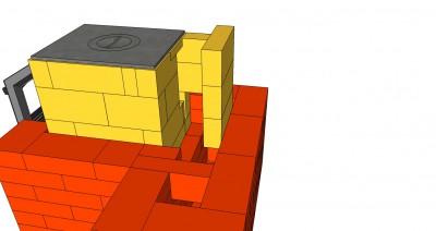

СообщениеДобавлено: Сб 3 Декабрь 2016, 22:04 Ответить с цитатойВернуться к началу
в данном случае, всё равно лучше два колпака.
Как то так? (картинка)
Антон К писал(а):
Тут вроде планируется под расшивку сделать, так облицовка на ребро не пойдёт.
У всех идёт...
Не догоняю, как облицовка на ребро может быть под расшивку, мы про что-то разное говорим.

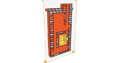

СообщениеДобавлено: Сб 3 Декабрь 2016, 22:11 Ответить с цитатойВернуться к началу
И всё-таки, что подскажете по профилю хайла? И для одно- и для двухколпакового варианта?
Просто где-то здесь на форуме когда-то видел одного товарища, который убеждал делать относительно узкое вертикальное хайло, и вроде его тут сильно не отругали за это. С другой стороны, у Кузнецова во многих печах хайло за плитой выходит вверх, при маленькой как у меня плите так во всю её ширину. Так как с хайлом лучше, как я первый раз нарисовал, или ка во второй? Или ещё как подправить надо бы?
СообщениеДобавлено: Сб 3 Декабрь 2016, 22:19 Ответить с цитатойВернуться к началу
Именно так.
Лан, проехали...
СообщениеДобавлено: Сб 3 Декабрь 2016, 22:30 Ответить с цитатойВернуться к началу
Антон К писал(а):
...Так как с хайлом лучше, как я первый раз нарисовал, или ка во второй? Или ещё как подправить надо бы?
Делайте как во второй, а первый вариант можно будет легко попробовать, просто заложив верх.
Хотя мне лично больше нра узкое вертикальное хайло, во всю высоту топки, но достаточного сечения, не менее чем сечение подъёмного...

СообщениеДобавлено: Сб 3 Декабрь 2016, 22:42 Ответить с цитатойВернуться к началу
Понял, спасибо. Подумаю, может сделать узкое вертикальное, но не 6 см шириной, а 9, тогда оно будет чуть больше поъёмного сечением. А то говорю же, не себе делаю, переделывать не очень удобно будет)

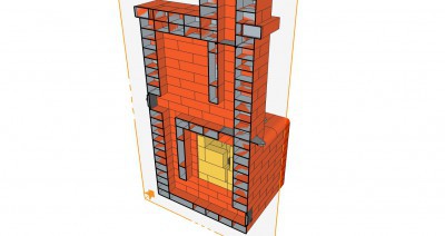

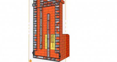

СообщениеДобавлено: Сб 3 Декабрь 2016, 22:55 Ответить с цитатойВернуться к началу
tuomob писал(а):
Конечно колпак - дело хорошее, но в данной конструкции лучше сделать канальную печь - "вверх-вниз-вверх".
Сверху сделать летний ход вертикальный. Можно вместо чугуна задвижку из шамотного кирпича (открывать в летний ход 60*140 - половину).
Внутренние перегородки в полкирпича.
Это проще и технологичней в строительстве.
Как то так? (картинка) Каналы не узкие? Правильно ли, что первый подъёмный и опускной шире (180 мм) чем последний (130 мм), или лучше все одинаковые? Вроде как читал, что главное именно первый подъёмный не заузить. Если перегородки сделать в полкамня, то все каналы по 130 получатся. Да и что же тут проще - половинки пилить или целые стоймя ставить.
Но всё-таки я больше про колпаковую думаю, вроде все их более прогрессивными считают.
 Размер файла:  214.38 КБ
 Просмотров:  699 раз(а)
СообщениеДобавлено: Сб 3 Декабрь 2016, 23:01 Ответить с цитатойВернуться к началу
Эт правильно, а у каналок прогрев неравномерный, от этого и трещат они.
СообщениеДобавлено: Вс 4 Декабрь 2016, 05:25 Ответить с цитатойВернуться к началу
Антон опять про летний ход забыл. И подними трубную задвижку, выше неё улица. Если первый подъёмный будет не 12*12, то всё нормально будет. Чем шире хайло, тем выхлоп размазанней. Про второй контур в щитке даже не думай. Просто прикрыть напротив хайла эт да. А если делать щелевое хайло, то вдоль стеночки. тогда и правый угол нагреешь
Вогнистый Владимир
Регион: Мариуполь, Украина
СообщениеДобавлено: Вс 4 Декабрь 2016, 07:59 Ответить с цитатойВернуться к началу
Нужно просто -уметь делать каналки.Это /нижний рисунок/ -неправильное изображение. Разверни / верхний рисунок/ - спотыкач / вертикальную рассечку./ в верх.

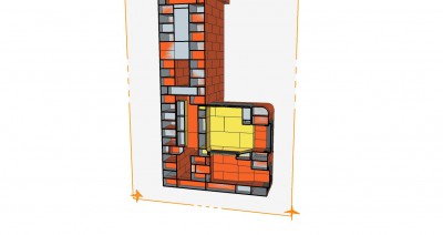

СообщениеДобавлено: Пн 5 Декабрь 2016, 20:30 Ответить с цитатойВернуться к началу
Летний не забыл, просто канальную делал уже без летнего хода, так что думаю он не нужен. Задвижку да, перенесу, забыл) Размазанней - это лучше или хуже? Думаю всё-таки делать вертикальное хайло 80х220=17600 мм, чуть больше сечения канала 16900 мм.

СообщениеДобавлено: Пн 5 Декабрь 2016, 20:46 Ответить с цитатойВернуться к началу
Так что ли??

Вогнистый Владимир
СообщениеДобавлено: Пн 5 Декабрь 2016, 20:55 Ответить с цитатойВернуться к началу
Так что ли??
Нижею рассечку /вертикал/ -укороти.
