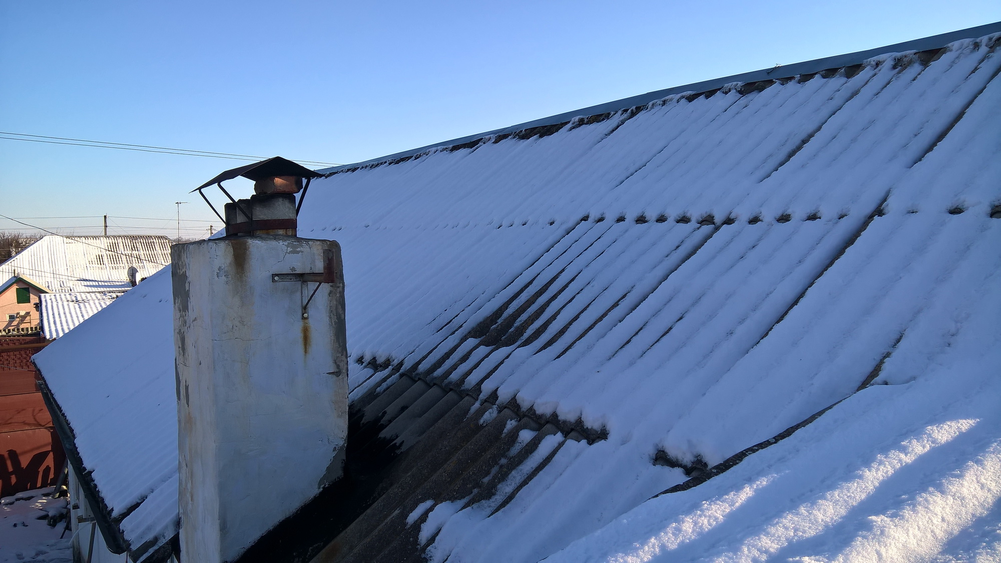

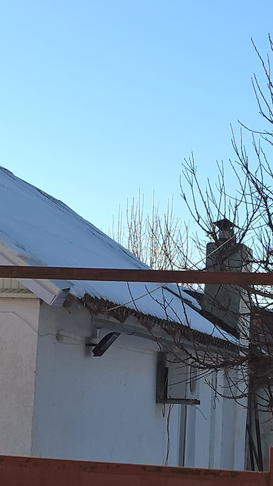

убрал кирпич, запальник стал гореть шумно, пламя отрывается при горении, но не тухнет, включил основные горелки и через 1-2 минуты котел потух. На всякий случай сфотографировал дымоход и конек крыши

И как же газовЩики приняли такую трубу? С зонтом,ниже конька- газовЩик свою корочку наверное в сельпо купил в обмен на самогон?

так всё таки трубу дымохода надо сделать выше и проблема моя решится или я неправильно Вас понял?
Выше подниму трубу тяга же ещё больше станет....
Сообщения: 6833
СообщениеДобавлено: Чт 22 Декабрь 2016, 16:41 Ответить с цитатойВернуться к началу
Трубу конечно надо выше поднять -это должны были сказать газовЩики. Да и разрешения не должны были выдавать на подключение к газоснабжению. Тяга выше будет или ниже -там ещё другие проблемы есть с котлом,газом, горелкой, приточкой. Против из быточной тяги у газовиков есть специальные тех.решения. -приспособление ставится на выходной дымовой патрубок , в этом приспособлении есть подсос воздуха в трубу -для снижения тяги. Это всё должны знать те ,кто устанавливал котельное оборудование.

Добрый день!
Прав Виктор Селиван!
Труба имеет право быть ниже конька (вернее, линии, проведенной под углом 10 градусов к горизонту) только если расстояние от неё до конька более 3 метров.
Правило для печных труб железобетонно и для труб от газовых котлов.
Далее. Любой (даже самый начинающий) проектировщик по теплогазоснабжению скажет Вам, что высота дымовой трубы принимается не менее 5 метров от пода топочной камеры. Судя по всему, Ваша труба ниже.
И она в принципе НЕ СМОЖЕТ создать избыточную для работы котла тягу.
И не шутите с кирпичами на дымовой трубе. Мне приходилось принимать участие в расследовании двух случаев - в одном обвалился кирпич внутрь дымохода в частном доме - угорело два человека. В другом из-за отсутствия приточки загазовало дом продуктами сгорания - погибла семья из 4 человек, среди них 2-летний ребенок. Автоматика на котле была неисправна.
Бестолковый компьютерщик, не в силах сладить с компом, первым делом валит на вирусы, якобы это они во всем виноваты.
Бестолковый газовЩик валит на автоматику, потом на дымоход. Лишь бы не признаться, что тупой.
Найдите специалиста. Отрегулируйте автоматику и живите спокойно в тепле.

спасибо Вам за дельные советы, был бы толковый мастер, то уже давно бы вызвал и не искал бы решения проблемы в интернете, а так приходится самому по крупицам собирать информацию и что-то делать. Если я свой дымоход удлиню трубой из жести это допускается? И нужно удлинять одну трубу, которая от котла, а трубу вентиляции и от газовой колонки можно оставить на прежнем уровне или все три трубы положено одной высоты делать?

Дмитрий для газовиков это железобетонное правило. Но у нас они требуют в любом случае трубу выше конька. Кат то пришлось докладывать трубу -сделал по печным правилам -10 гр ниже конька и при более 3 м метров -пришлось по новой сооружать леса и докладывать 50 см трубы. Не подписывали документы моему заказчику. С тех -где бы труба не находилась -только выше конька на 50 см. Так что их требование дошли до меня через мои руки.

Все трубы надо одной высоты делать. Из жести просто меньше срок службы трубы будет. Хотя в деревне у родственников -труба из под шнека для комбайна -15 лет простояла.
