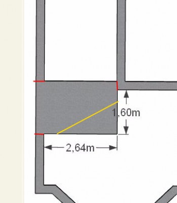

СергейЖ писал(а):
...достаточно будет плиты толщиной 25-27см под пятно печи?
""...нам бы схемку аль чартёж..."(С)
Я говорю, что фунд под печь один фиг "поднимать" - правильно? - правильно. Какой самый дешёвый строительный материал? - бетон, тоже возражений, надеюсь, не будет. Так вот, если залить плиту с нормальным армированием, то, в случае появления трещин в самом кубике из-за каких-то огрехов, можно будет не переживать, что трещины пойдут дальше по печи.
Далее, нам важно, чтоб кубик оставался на месте или, если фунд под домом шевелится, шевелился вместе с остальным фундом. Что нас тревожит? - свободный угол и то только в том случае, если вдруг под ним окажется пустота или грунт по каким-то причинам просядет именно под ним. Что мы можем получить в результате - нехорошие напряжения в трёх местах ленты (красным цветом). И то, только в том случае, если кубик развалится дальше, чем жёлтая линия и верхняя плита, вместе с печью будет стремиться "кувырнуться" в сторону угла.
Теперь главное: условия, при которых возможно разрушение кубика 1 - пустоты внутри, в следствие оставшегося песка, следовательно ослабленные места
2 - сильные подвижки грунта в межсезонье.
Добавлением балки мы "цепляем" свободный угол кубика и переносим часть нагрузки на противоположную ленту. Это хорошо. Но это тоже надо сделать хорошо, а не на "отвяжись". А то вместо укрепления фундамента под печь получим ослабление двух лент.
Всё ИМХО.

Спасибо, Игорь. Логика понятная.
Т.е. и поднимать уровень плитой (достаточно будет под пятно печи, а на весь кубик, верно?) и дополнительную перемычку рекомендуете.

Игорь 2
Сообщения: 1006
СообщениеДобавлено: Сб 7 Январь 2017, 00:11 Ответить с цитатойВернуться к началу
плиту только под печь, на ленту не надо, да и хлопотно это, ведь дом стоит уже. Балку зальёте - получится "отсек" , в котором кубик. Вот его утеплите со всех сторон снаружи и засыпьте песком. Поверх песка сделайте гидроизоляцию. Остальное подполье можете оставлять вентилируемым.
