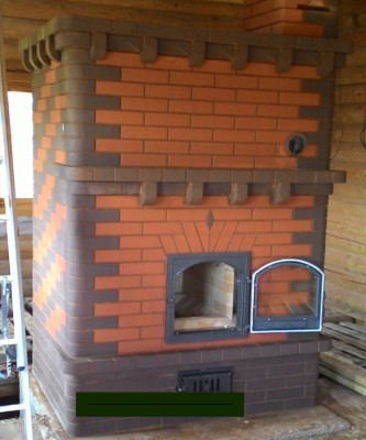

Лаппо Михаил писал(а):
по фундаменту может быть такое решение? 150 мм ж/б плита на 2 фундамента?
На 8-й странице
http://forum.stovemaster.ru/viewtopic.php?t=7341&start=140
не Ваша печурка с камином и щитком? Very Happy

http://www.osnovaremonta.ru/kladka-pechi-kamina-7kvt-biatlonpodrobnoe-poryadovoe-opisanie-kladki/
В этой статье я опишу процесс порядовой кладки надежной и проверенной временем печи камина способной надежно обогревать комнату площадью до 70-80 метров. Само собой печь эта не является миниатюрной и имеет размеры 1500 х 1120 мм в основании и массу около восьми тонн. Конструкция этой печи для максимальной надежности и долговечности выполнена в полностью двухконтурном исполнении, что не позволяет нагреть печь максимально быстро и не подходит для дачи с временными заездами.
Такая печь выходит на рабочий режим лишь через 1-2 часа после окончания топки нагревая стенки до 60-100 градусов и далее при регулярной топке от 1 раза в 2 дня до двух раз в сутки(при сильных морозах) поддерживает эту температуру ровным фоном обеспечивая теплоотдачу 7КВт в час долгое время.

по фото смахивает на монстра а не на печурку)))

а порядовка монстра с 8 страницы существует гденибудь?
Сообщения: 6062
СообщениеДобавлено: Вт 10 Январь 2017, 10:32 Ответить с цитатойВернуться к началу
Cool канэшна! Very Happy

В этой "канэшне" шамота немеряно. страшно даже считать сколько бабла только на шамот уйдет Smile

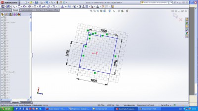

СообщениеДобавлено: Вт 10 Январь 2017, 11:11 Ответить с цитатойВернуться к началу
К ответу:
 Размер файла:  134.88 КБ
 Просмотров:  572 раз(а)
Сообщения: 6062
СообщениеДобавлено: Вт 10 Январь 2017, 11:16 Ответить с цитатойВернуться к началу
Кирово-Чепецкий 1800
Витебский (Боровический) 1100
Закруглённый R-60 50
ША-8 200
ША-10 46
ША-94 16
ША-96 10
