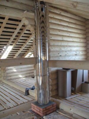

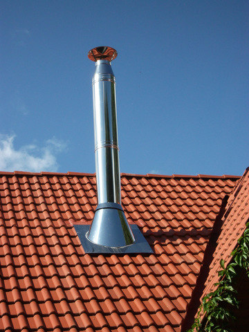

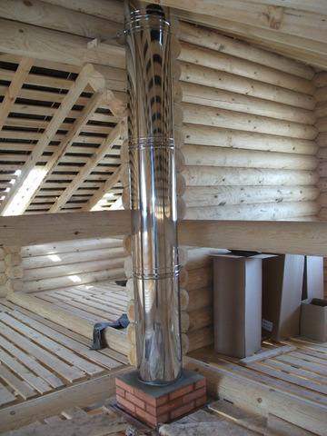

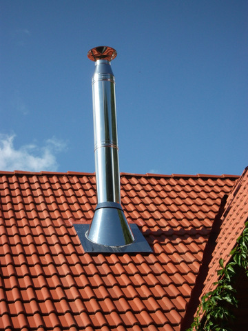

Конденсат по трубе может стекать у любой неправильно построенной печки. Я лично стараюсь переходить в чердачном помещении и наружу на сэндвич качественный. В отличии от кирпича он дольше простоит, и не будет разрушаться.

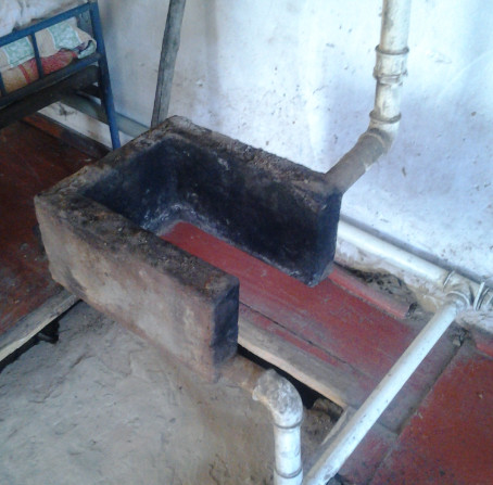

В той печи, которую мы снесли два года назад, когда в деревне провели газ, регистр проработал 23 года.
Печь топилась и дровами и углём.

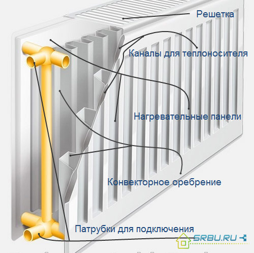

А можно ли использовать в качестве теплообменика в дымовой канал стальной радиатор , например тип 20 ? Поверхность обмена большая, сварка заводская. Держит до 10 атм. Вроде должен работать хорошо. Что скажите? Может кто уже использовал такой радиатор?
Стальной радиатор можно, можно и чугунный. Только убери все резиновые прокладки и ставь радиатор не в дымовой канал, а прямо над очагом. Тогда будет толк и не будет зарастать дегтем. Посмотри пиролизную печь Арию в качестве образца.
Конструктивные решения по котлам и печам BLAGO. +79177171909
СообщениеДобавлено: Пт 3 Март 2017, 07:44 Ответить с цитатойВернуться к началу
Нет.
