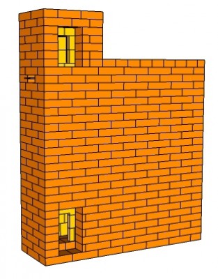

Предлагаю следующий вариант -отопительный щиток с подключением к коренной трубе. А буржуйку к отопительному щитку.Подключение можно переделать в любую из трёх сторон щитка.
Вы противоречите сами себе. Если делать такую массированную футеровку, то коренная труба являет собой лишь развод заказчика на дополнительный фундамент под коренную трубу и саму трубу, занимающую не мало места и абсолютно бесполезную в промежутке 2 метров от пола.
С футеровкой такой щиток имеет очень незначительное расширение как в ширину, так и в высоту. И насадная труба никак не повлияет на появление трещин в месте весовой нагрузки. Независимое линейное расширение шамотного кирпича (в виде футеровки) никак не влияет на появление трещин на наружной кладке. И Вы это прекрасно знаете. Футеровка отопительного щитка - опять же развод на деньги. Процесс горения завершается в топке "буржуйки", в щиток газы. Можно и из сотой марки кирпича построить щиток. Десятилетиями будет стоять. Если с дуру не перетопить конечно. Чего голову людям морочите?

В чём противоречия? Причём здесь футеровка? Речь идёт о весовых нагрузках на печь. Какая разница футерована она или не футерована? Кто думает о долговечности и надёжности -тот будет футеровать. Кто не думает о долговечности -тот не будет футеровать. Пока у нас в стране был ещё нормальный печной кирпич- до конца 90-х -я никогда не футеровал. Только топки защищал шамотом. А сейчас практически нет кирпича -который можно без защиты применять. А по разводу на деньги клиентов? -разводит тот кто строит красивые печные муляжи. И я вижу Уважаемый Виталий -Вы не "догоняете" -почему насадные трубы не рекомендовались в России ещё в 19 веке. И зачем они запрещены сейчас в европе. Почему из всех импортных производителей металлических и керамических труб -даже не предусмотрены комплекты подключения для установки непосредственно на очаги. У Вас Сударь до сих пор глаза кровью залиты из-за негодования по моим справедливым замечаниям по Вашему тех.решению по камину.

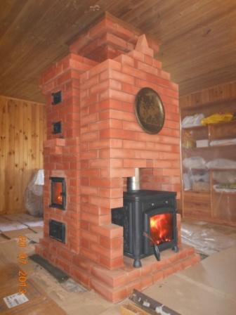

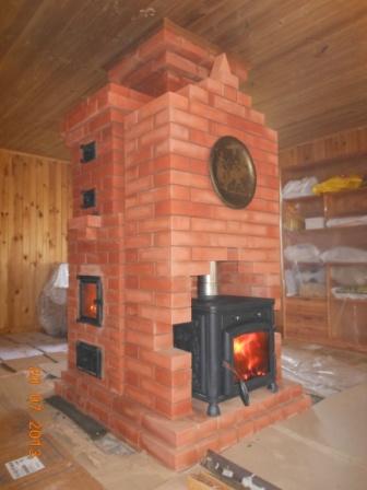

Василий Васильевич
Сообщения: 304
Регион: Сергиев Посад
СообщениеДобавлено: Чт 9 Февраль 2017, 18:44 Ответить с цитатойВернуться к началу
так для информации...........
 Размер файла:  83.43 КБ
 Просмотров:  693 раз(а)
