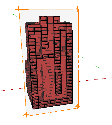

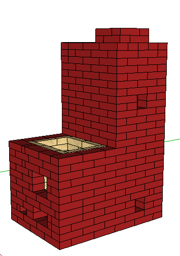

internet_pechnik писал(а):
там не один щиток.
просчитал печь
топка 0,84*0,65*0,91 = 0,5
щиток 0,91*2*0,39 = 0,7
1,2 м3 кирпича
минус пустоты 35% = 0,78 м3
вес кирпича 1800*0,78 = 1400 кг
количество тепла, аккумулируемого печью
Qакк=c*T*G
где T - максимальный перепад температур массива печи между топками, принимаем для толстостенной 80*С
c - удельная теплоемкость кладки, примем 0,21 ккал/кг град
Qакк=0,21*80*1400= 23 520 ккал
При двухкратной часовой топке в сутки найдем часовую теплоотдачу
23 520 / 11 = 2138 ккал/час
переводим в квт
2138 kcalh = 2.486494 kWh
А необходимо для отопления 4 квт*ч, поэтому я ищу варианты.
freakmonk
Зарегистрирован: Пт 10 Февраль 2017, 00:59
Сообщения: 10
Регион: Полесье
СообщениеДобавлено: Вс 19 Февраль 2017, 19:12 Ответить с цитатойВернуться к началу
Пересчитал теплопотери, вышла цифра 3450 квтч (при -20 и +20 в доме).
Сделал вот такую двухколпаковую печь. Просчитал.
Обьем кирпича 1.015014 m3
Вес кирпича 1827.0252 кг
Количество тепла, аккумулируемого печью = 30694.02336 ккл
При двухкратной часовой топке в сутки найдем часовую теплоотдачу = 3245.19537888 кВт*ч
Определим количество сжигаемого топлива за час = 13.287456 кг
В общем думаю что она мне подходит.
