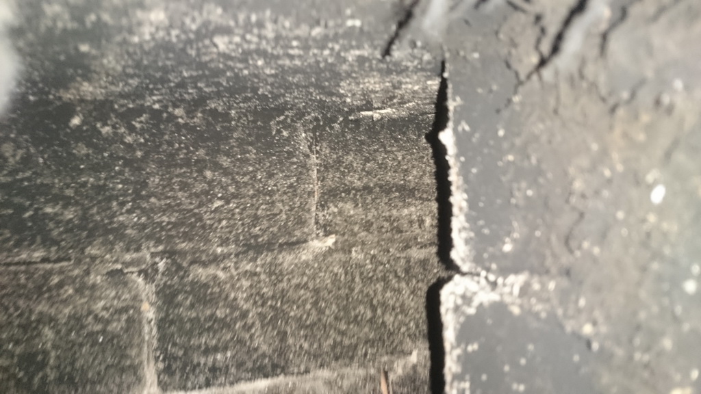

Канал дыма из топки

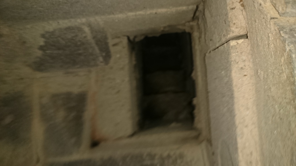

СообщениеДобавлено: Вс 19 Февраль 2017, 20:56 Ответить с цитатойВернуться к началу
Канал первой (нижней) вьюшки.

Ромарио писал(а):
Сажа на кирпиче снаружи ,скорее всего кирпич БУ.
может быть... но пальцем сажа снимается до чистого кирпича,
я так понимаю, что если бу, то сажа должна быть въевшаяся?
Ромарио писал(а):
А трещины М Б из за очень плотного прилегания сруба к телу печи. Сруб всегда играет.
Справа щель 3 см. Между бревном и кладкой минимум 2 см, это сейчас когда сруб уже точно устаканился и не играет (12 лет стоит)...
Т.е. бревно точно не касается печи...
Последний раз редактировалось: ZDS (Вс 19 Февраль 2017, 21:23), всего редактировалось 1 раз

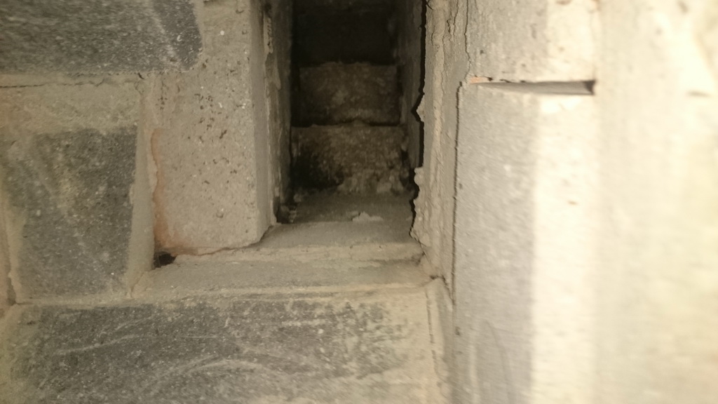

СообщениеДобавлено: Пн 20 Февраль 2017, 08:58 Ответить с цитатойВернуться к началу
А что можно сказать по состоянию топки по фото? фото были выше
Вот еще одно, получше четкость ....
смущает
- подозрительное отверстие в своде
- пустой шов над дверцей (похоже там заделывал трещину, но получилось забить глину не на всю глубину)....

Ромарио
Сообщения: 497
Регион: Ярославль
СообщениеДобавлено: Пн 20 Февраль 2017, 10:57 Ответить с цитатойВернуться к началу
В данном случае чем базальтовая вата вас не устраивает? Сделайте отступку от трубы хотя бы двести мм и заполните мин ватой.

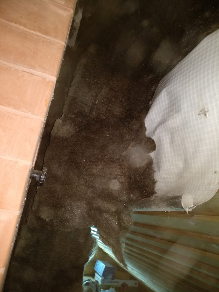

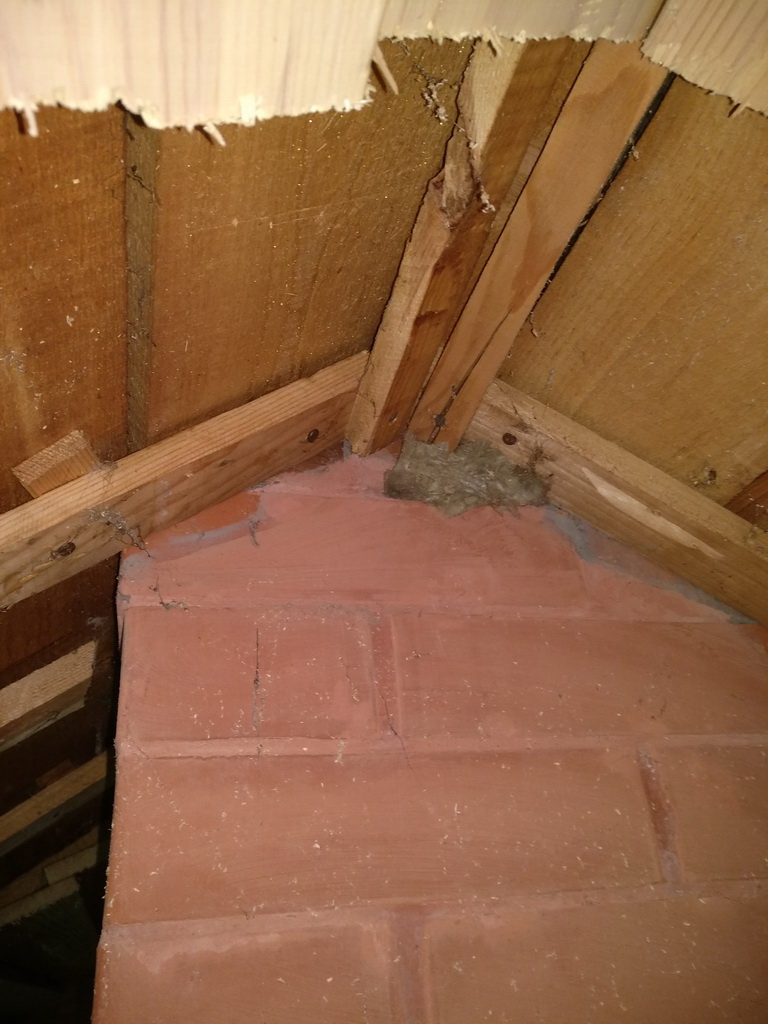

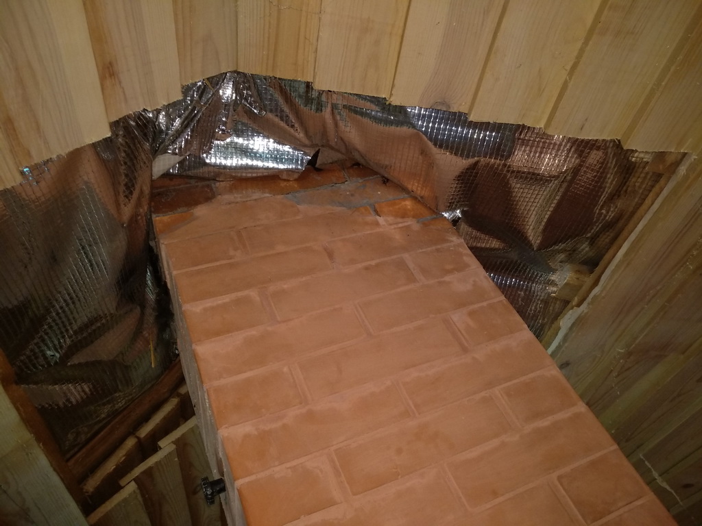

СообщениеДобавлено: Вс 30 Сентябрь 2018, 16:25 Ответить с цитатойВернуться к началу
Ромарио писал(а):
ZDS писал(а):
Обшивка потолка, тоже возле трубы...
А вот это ,уже АЙ-АЙ-АЙ!!!!! Sad
Дошли наконец-то руки до АЙ-АЙ-АЙ!!!! ...
Вскрываем чистовую обшивку потолка
 Размер файла:  211.27 КБ
 Просмотров:  715 раз(а)

СообщениеДобавлено: Вс 30 Сентябрь 2018, 16:28 Ответить с цитатойВернуться к началу
Срезаем черновую обшивку...
 Размер файла:  215.55 КБ
 Просмотров:  701 раз(а)

СообщениеДобавлено: Вс 30 Сентябрь 2018, 16:31 Ответить с цитатойВернуться к началу
Вскрывю отражающую мембрану (армируемая пленка с фольгой на внутренней стороне) - добрался до базальтовой ваты
 Размер файла:  199.88 КБ
