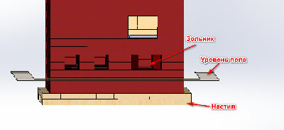

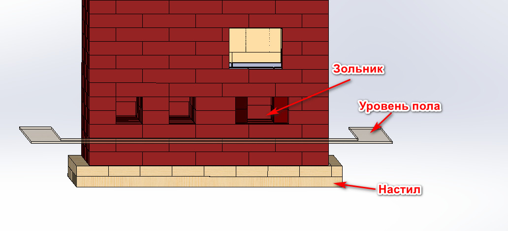

На будущее еще такой вопрос:
если печь на деревянном настиле, достаточно будет 3-х рядов до зольной камеры и низа дымохода без дополнительной теплоизиляции?
Или для страховки добавить еще ряд, может не полностью заполненный, типа шанцев?
 Размер файла:  76.18 КБ
 Просмотров:  405 раз(а)
СообщениеДобавлено: Вт 17 Сентябрь 2019, 06:04 Ответить с цитатойВернуться к началу
3 ряда достаточно, даже по правилам.

СообщениеДобавлено: Вт 17 Сентябрь 2019, 18:11 Ответить с цитатойВернуться к началу
Да, про 14 см я знаю. Просто в одной статье встретил такую фразу: "...как практика показала, что при двух и трех рядах кирпичей, положенных до газоходов и поддувала без предохранительного листа асбеста, настил из досок превращается в уголь. Лишь отсутствие воздуха в этом месте не приводило к пожару."
СообщениеДобавлено: Ср 18 Сентябрь 2019, 04:43 Ответить с цитатойВернуться к началу
вообще то 3 ряда это 21 см. При 2 рядах сам видел уголь под подом. Асбест или что-то аналогичное -это в базе, всеравно надо пол выровнять. Видел засыпку песком по куску ДВП, пару см.

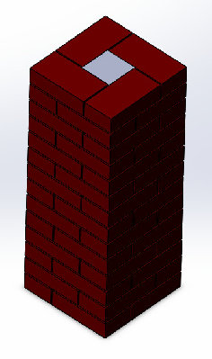

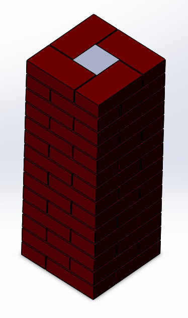

Еще вопрос: на плиту буду ставить столбы, как на рисунке с заполнением бетоном в центре. Высота ~ 1 м. Нужно ли мх армировать и увязывать с плитой снизу и плитой сверху? Если обязательно, то как минимально? И сколько выдерживать плиту перед кладкой столбов?
 Размер файла:  52.13 КБ
 Просмотров:  419 раз(а)
jackond
Сообщения: 205
Регион: SPb
СообщениеДобавлено: Вс 29 Сентябрь 2019, 19:50 Ответить с цитатойВернуться к началу
Leskin писал(а):
Спасибо!
1. Желательно армировать, если напряг с арматурой, хотя бы 2-3 вертикальных прутика д12. ( лучше конечно 4)
С плитой и снизу и сверху увязывать. Можно двумя способами либо в каркасе нижней плиты сделать выпуски, а потом их завязать с вертикальными, либо сразу вертикальную арматуру завязать на нижний каркас, делаете загиб на см 25-30 ( так удобнее завязать), не забудьте у вертикальных запас для завязки на верхнюю плиту
По правилам плиту можно нагружать при наборе прочности 70%, в вашем случае я бы 5-7 дней выдержал и начал возводить столбы, пока делаете столбы и готовитесь к заливке верхней плиты, нижняя уже наберет нужную прочность. В первые два дня после заливки нижней плиты не бойтесь ее поливать водой, уменьшите вероятность появления трещин от высыхания.

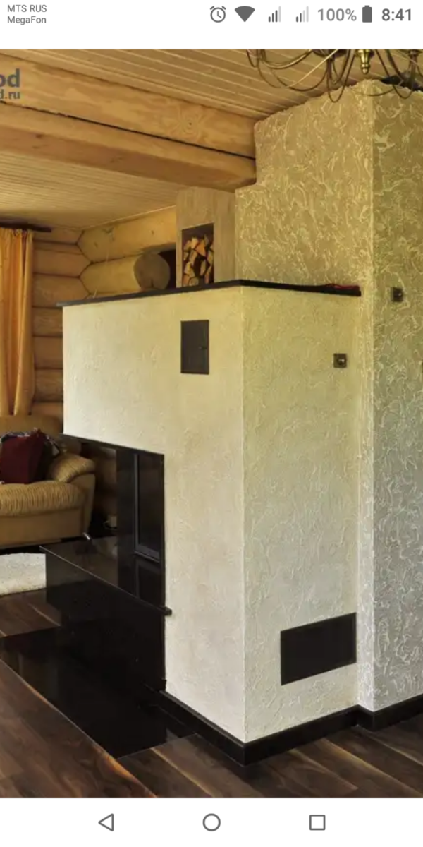

Вот подумал человек,о будущей отделке полов,
Фото из тырнета
печи,камины,барбекю,проекты.
8 931 303 07 37

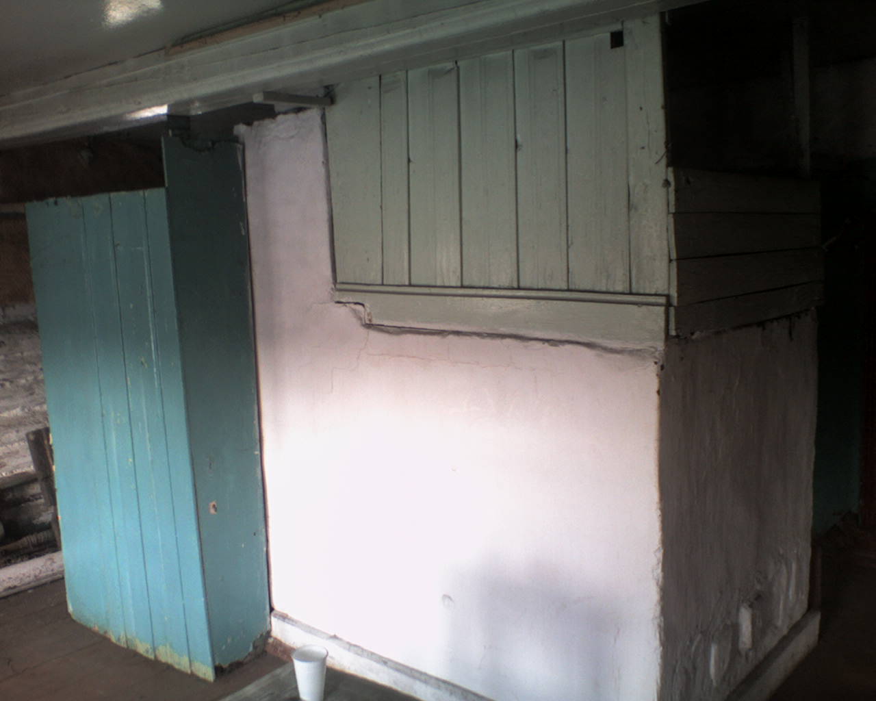

Не спора ради, просто, действительно, с арматурой напряг. Ради пары прутков придется ехать за 80 км, пилить ее на месте, чтоб на легковой увезти.
Повторюсь, я не строитель. А какую нагрузку берет на себя армирование столбов? Увязка с плитами как-то еще интуитивно понятна, куски арматуры для этого найду. Может можно в столбы трубу замуровать? Ну приварить её к арматуре из плит?
Я вчера разбирал старые столбы (фото в первом сообщении этой темы). По одному долбанул кувалдой, он качнулся и с небольшим усилием я его уронил. Он стоял просто без раствора на 4-х кирпичах, это да - совсем не дело получается. НО, он упал, И НЕ РАЗВАЛИЛСЯ. Нашел тут в архивах фото печи, которая на этих столбах стояла.
А у меня столбы и по площади опоры больше, и просвет между ними около 50 см.

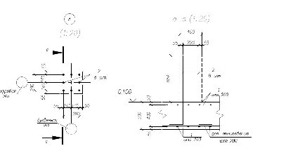

СообщениеДобавлено: Пн 30 Сентябрь 2019, 07:16 Ответить с цитатойВернуться к началу
не плодите сущностей, плита со сваями вяжется только в сейсмоактивных районах
Любитель-печеклад
jackond
Сообщения: 205
Регион: SPb
СообщениеДобавлено: Пн 30 Сентябрь 2019, 08:32 Ответить с цитатойВернуться к началу
Все объекты, которые строили, колонны перевязывали с плитой, СПб, ЛО,Москва, Псков вроде не сейсмоактивные зоны.
Вырезка из перво попавшегося у меня раздела КЖ
Глеб.
