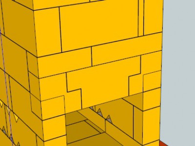

Юрий, добрый день!
Посмотрел проекты. Прикольно! Подумал с начало что балочка опирается на ядро, но потом разобрался. Вопросы:
1) по перекрытию над топочной дверкой (фото 1). Чем выигрывает такая ступенька перед стандартным клиновым кирпичом?
2) используется какая колосниковая решётка, чьё производство?
3) переход ДГ над топкой только для переноса выхода из ядра в переднюю часть печи? Или ещё что-то?
Замечание к Вашему проекту, у старой печки выход трубы сзади с право, как в моих вариантах.

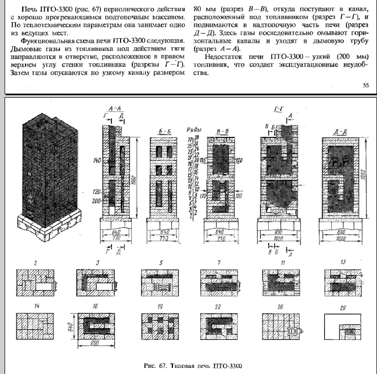

Посмотрел книгу "Школьника" (ещё раз, читал ранее), нашел проект ПТО-3300 (фото 2), чем-то похож на мой первый вариант, только у меня футеровка, поэтому пришлось извращаться. Изменил свой проект, топка 200мм как в ПТО-3300, шамота чувствительно меньше чем у Вас. Что скажите?
У себя применяю ШБ-8 так как остался с первой печки, кирпичей 8-10 (надо будет точно сосчитать). Есть болгарка под большой диск, можно резать шамотный кирпич вдоль, будет как ША-6.
Фото №1.

ПТО-3300 нравится строчка про "теплотехнические параметры".

Печь 2,5х3 V9.rar
Мой переделанный вариант.

СообщениеДобавлено: Пт 5 Май 2017, 09:11 Ответить с цитатойВернуться к началу
ВладiМир писал(а):
Вопросы:
1. Клиновой распирает, ступенчатый просто лежит.
2. Любой колосник обрезаешь.
3. Первый удар в шамот, дожоговая камера над топкой.
Проект в 8-й сохрани.

По моему ничего не изменилось.
Попробуй обойтись без тонких шамотных - уменьши ширину верхней камеры в топке. Будет проще и надёжней.
