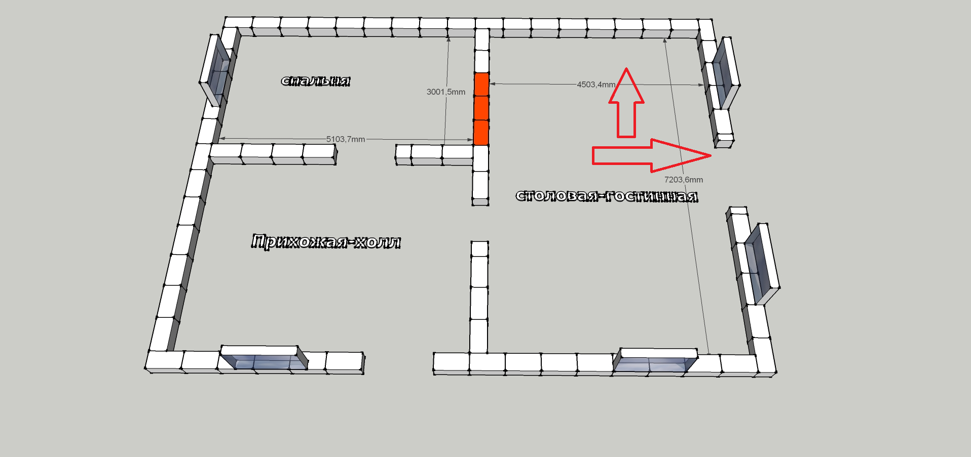

bif02 писал(а):
Но опять камин не даст такого тепла что бы протопить большую комнату в 31.5 кв.м. Камин скорей декор .
Камин не для отопления. Отапливает печь, камин интегрирован в печь таким образом, что при топке печи стенки камина тоже нагреваются, вернее - стенки камина являются также и стенками печи. Камин используется для быстрого прогрева помещения, подтопить немного, посидеть у открытого огня, камин хорошо вентилирует помещение. Но основное полноценное отопительное устройство - печь.
Можно в большой комнате сделать не камин сбоку от печи, а две теплых стеночки с теплыми сиденьями по бокам от печи (топки печи), в спальне -теплая стена. Тогда будет в большой комнате побольше тепла, чем в варианте с открытым камином. Дверцу топки можно сделать большую застекленную. Сиденья будут очень теплые. отличный вариант, и достаточно компактный - можно уложиться в 7 кирпичей в длину - как раз в стенной проем 180 см. длиной.

Но тогда камин будет смотреть на дверь в хоз.двор и на рабочую часть кухни.Вот еще одна из причин отказаться от камина.
Это уж как Вы хотите. Но можно сместить камин вправо, например, поменяв местами открытый камин и топку печи с хлебной камерой, то есть сделать симметрично по сравнению с печью на фото. Тогда камин будет смотреть в окно большой комнаты. То есть печь можно конфигурировать очень вариативно, проще говоря - крутить как угодно.
