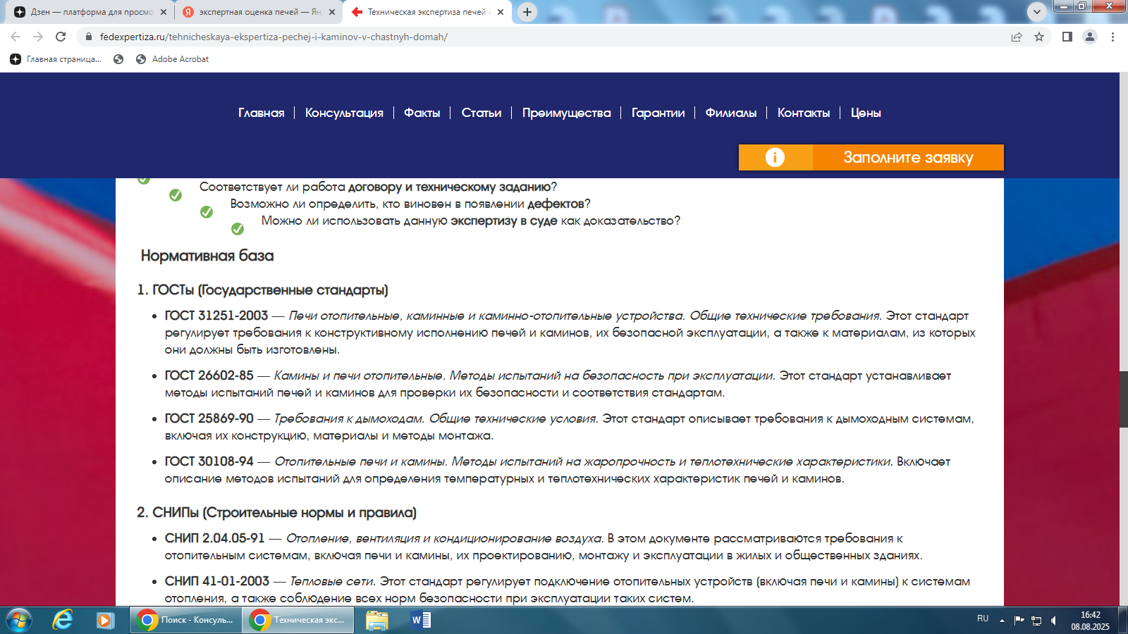

Кстати, вот скриншот с сайта одной экспертной компании, заявляющей о возможности проведения "Технической экспертизы печей и каминов в частных домах".
Под описанием услуги идет перечень нормативов в котором наименования и номера ГОСТов вообще не соответствуют друг другу (реально под этими номерами "нормативка" из другой "оперы").
