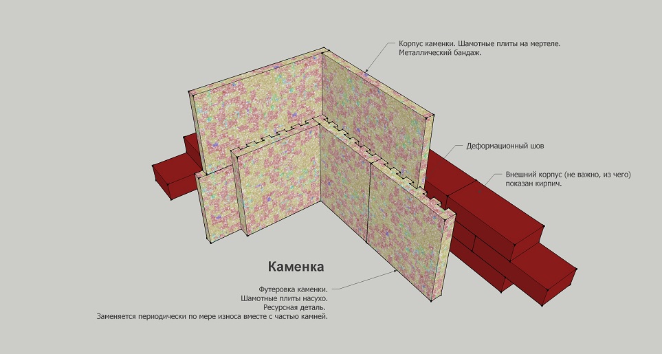

Может вы подскажите как сохранить кладку каменной камеры от перегрева, с помощью новейших (безвредных, дешёвых - но "сердитых") высокотемпературных материалов..
Пока только: талькомагнезит на первом месте. И скорее всего ему нет равных..
Но может есть иные варианты..(без шамота и талькомагнезита)..?🤗
Дым не обманешь.
Дмитрий Галанин
Сообщения: 1381
СообщениеДобавлено: Пн 24 Июль 2017, 10:08 Ответить с цитатойВернуться к началу
Ничего лучше (по соотношению цена/качество/доступность/надёжность) шамотного огнеупора для этих целей пока не придумано.
На мой взгляд в Вашем проекте необходимо применять сменные футеровки из ребристых шамотных плит, выставленных насухо.

Дмитрий Галанин

Кстати хороший и даже отличный вариант, в принципе минимум шамота...и функционально.
Если талькомагнезит задушит "жаба" покупать))), приму в дар ваш совет..

Богдан, а в красном кирпиче оксид алюминия есть?
А чем отличаются ребристые шамотные плиты, выставленные насухо, от шамотного кирпича, положенного на мастику или глину?

СообщениеДобавлено: Пн 14 Август 2017, 07:59 Ответить с цитатойВернуться к началу
Анатолич писал(а):
Богдан, а в красном кирпиче оксид алюминия есть?...
Позволю себе ответить:
Содержание Al2O3 в красножгущихся глиняных массах обычно составляет 10-20%. Хотя большей проблемой является не низкое содержание в этих глинах AL2O3 а высокое содержание Fe2O3. Оксид железа - сильный плавень. Он понижает огнеупорность. Он же придает глине красный "кирпичный" цвет. Поэтому, чем "белее" глина, тем она скорее всего более огнеупорна.
Анатолич писал(а):
....А чем отличаются ребристые шамотные плиты, выставленные насухо, от шамотного кирпича, положенного на мастику или глину?
Плита от кирпича отличается соотношением линейных размеров. Толщина плиты минимальна по отношению к её ширине и высоте. Плита прогреется быстрее и равномернее. Её не будет "корёжить" при нагреве. У оребрения ролей сразу несколько. Снижение массы (в том числе и стоимости) футеровки, уменьшение толщины плиты, уменьшение трения о корпус за счёт сокращения площади пятна контакта, создание конвекционных каналов, увеличение площади конвекционного теплосьёма на внешний корпус...много их. Если замонолитить футеровку, то разорвёт либо кирпич, либо швы (что окажется крепче). К тому-же в этом примере футеровка - жертвенный слой, ресурсная деталь. Она должна легко заменяться. Именно поэтому несущий корпус никак не перевязан с футеровкой.
