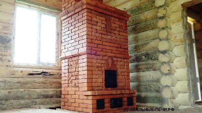

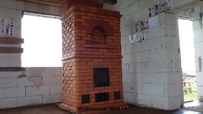

Игорь 2 писал(а):
Вогнистый Владимир писал(а):
Игорь 2 писал(а):
Вот только с ремонта "плиты-со-щитком". Сложена была европейскими мастерами. Трёхоборотка, классика. НО. Сечение каналов - 260х260 и труба шестерик. Хрен нагреть щит!
Если можно -по подробней , Трех оборотка - вертикальная ,горизонтальная.? Европейские мастера - кто конкректно / украинцы , чехи/ ? Щиток - в пол кирпича , ребро.?
первая была с горизонтальными каналами, эта с вертикальными с первым горизонтальным по низу, в полкирпича обе. Украина. И как эта информация повлияет на результат?
Любая информация -имеет результат. Просто - нужно изучать и анализировать и делать выводы. Благодаря интернету и форумам - очень много развелось -Специалистов. А Мастера - ложаться на дно и уже не выдают информацию. Про - европейцев / Украина/, в разных регионах , разные системы отопления. Но все течет и все меняеться. Печное дело не стоит на месте. Ибо - что подходит в доме с бруса / сруб/ на куринных ножках - не будет обогревать в доме с ГБ на УШП. Пару фот и схемы. Про духовку - отдельный разговор.Спешу на завод.
Печь - это душа дома!!!
