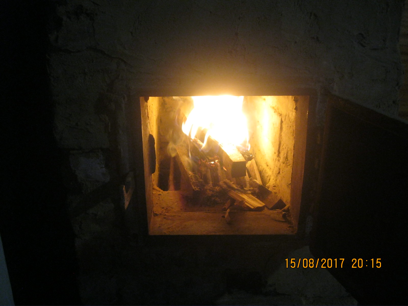

Ну всё ! Ураааа... каких то 10 дней и печка готова ! Неказистая, страшненькая но щепки горят, тяга есть, дыма в доме нет абсолютно ! Даже открывал прочистную дверку, дым в дом не идёт ! Всем откликнувшимся огроооомное спасибо за советы и подсказки !!! Думаю, что для радиотехника печка вполне нормальная. Smile Как уж будет греть, время покажет. Как и обещал, вот фото выхода из печи наружу и ещё как топится.

СообщениеДобавлено: Вт 15 Август 2017, 21:05 Ответить с цитатойВернуться к началу
senin писал(а):
...Как уж будет греть, время покажет...
Мои поздравления! Главное, не перегревать, эта печь не любит перегрева, как я уже замечал выше, разовая доза дров для такой печи не более 9-10кг, если не хватает тепла, то просто надо чаще топить(2 или даже 3 раза в сутки), интервал между протопками не менее 3-4 часов, печь неприхотлива но довольно прожорлива.

Сестра протапливает периодически печку поколотыми тонко берёзовыми дровами. Завтра будет неделя уже, как печь топится. С виду уже просохла вся. Прогревается замечательно ! Снизу , буквально от дверцы поддувала и почти до верха ! Верхнее перекрытие прогревается хуже (2 ряда). Конечно же самый сильный нагрев в области топки. Сестра во вторник собирается штукатурить уже. Вьюшка и поддувало постоянно открыты !
