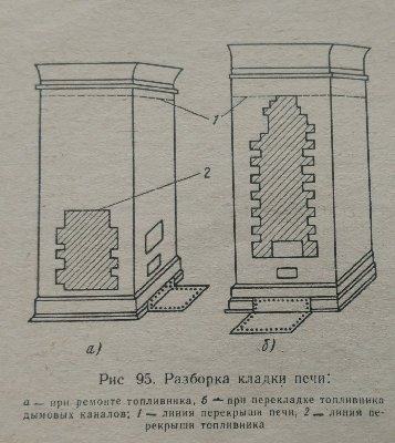

Да, может и так... Вопрос цен разнообразный.
Печке 1 год, швы хоть и толстоватые но не вывалились.
И самое интересное, в топке швы достаточно живые.
Отремонтировать сможет любой печник: у которого выработана способность складывать печи или производить ремонт - интуитивно... учитывая правильную перевязку кладки.
Прилагаю рисунок принципа разборки печи, указывающий наглядный доступ для ремонта топки или дымоходов, может кому понадобится:

Рисунок, это хорошо. Способность интуитивно работать тоже не плохо. Лучше ЗНАТЬ правила печных работ и схемы и устройство печей.
А теперь , интуитивно, определите внутреннее устройство данной конструкции, если имеем топливник перекрытый по металлу.
А швы не вываливались, потому что печь не работала.

1) определить внутреннее устройство печи: вскрытие покажет. Если Вы печник, а не работник который без "поводыря: проекта" не в состоянии сделать что то.
То сделаете.
2) Вы пишите:"печь не работала".., О_о Вы точно уверены ?
Для меня ремонт печи представляет большой интерес... только в таком амплуа печник развивается и таких людей можно с уверенностью называть печниками.
Всё иное: проектные работники, которых оооочень много, кстати они гордо себя называют:"печник!"))..но при всём при этом боятся или не могут сделать даже элементарный несложный ремонт...и кричат сразу о сносе печки... У меня сразу формируется мнение о таких людях: коммерсанты и больше ничего.

Встречный вопрос:
Соответствует чему:
- состоянию ?
Надо разобрать стенку как показано на рисунке выше, тогда всё ясно станет.

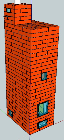

Насколько я понял по фото, у Вас печь 2.5 на 3.5 кирпича.
Посмотрите проект 2.5 на 3.5 кирпича.
Просто отопительная, правда ПОДОВАЯ, т.е. колосника привычного большого нет. Готовить в топке можно.
http://forum.stovemaster.ru/download.php?id=36755
Опробовано, работает хорошо и где надо всё футеровано.
Только дрова короткие 35-40 см.
Высота 2 метра, но это не проблема.

Виноват, плохо посчитал, у Вас 3 на 3.5 печь.
Но всё равно посмотрите выше проект.

Да похоже на неё, у меня нечем файл ваш открыть с работы)) дома вечером посмотрю обязательно.
