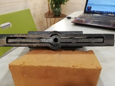

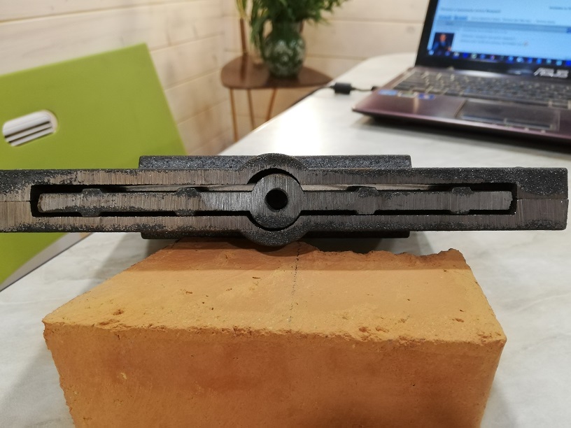

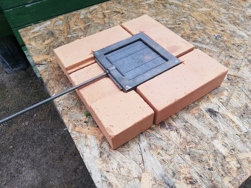

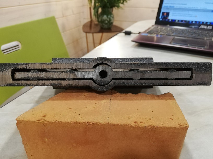

Прикупил себе задвижку от Везувия 1414. По сравнению с RLK выбрал ее за возможность вынуть ее из рамки. Но вот засомневался в следующем. Зазор в торце между рамкой и выдвижной пластиной около 3 мм. Не великоват ли? Не будет ли эта неплотность источником дымления?

Отбойник бы на дверку. На хлебную и на простую.
Такой зазор существенно снижает "головняк" по поводу деформации движка и рамки на режиме ЛХ и возгорания сажи.
При "глухой" установке (когда движок не выходит из кирпичной кладки) щель закрывается накладкой (сталь) с отверстиями для штока (+2-3мм.) и парочки саморезов.
"Источник дымления" - он скрывается в трубе... нет тяги, есть дымление Shocked

На всем протяжении в вертикальном канале трубы- возникает разряжение и наружний воздух засасывается через подобную неплотность во внутенний обьем -и поддымливание невозможно ! Выброс дыма возможен только при избыточном давлении в ее дымоходе !!

Тяга трубы конечно исправит огрехи, но дыра в 3мм несколько портит настроение. Да и предполагается установка её в виде ЗЛХ. А вот там при переключении возможно избыточное давление.

Кстати опасения с негерметичной задвижкой частично подтвердились. На фазе вытопа, тяга трубы снимает все вопросы. Однако на этапе остывания, когда обе задвижки закрыты, то самотяга канала ниже задвижки дает избыток давления и через щель задвижки чувствуется легкий запах. Но правда если соблюсти правила безопасности и просверлить основную задвижку , то запах уходит вместе с небольшим потоком тепла в трубу.

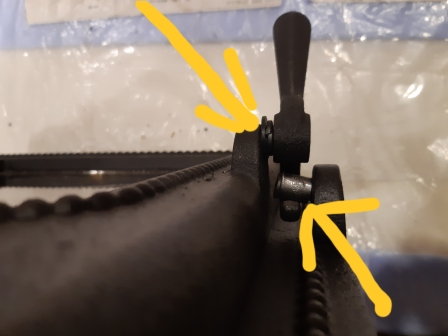

leon78 писал(а):
Граждане, а в Везувии дверка с правой ручкой существует? На каменку надо. С левой совсем неудобно.
Далее на фото тоже Везувий, Как вам качество и сборка с шайбами, чтобы убрать зазоры.
