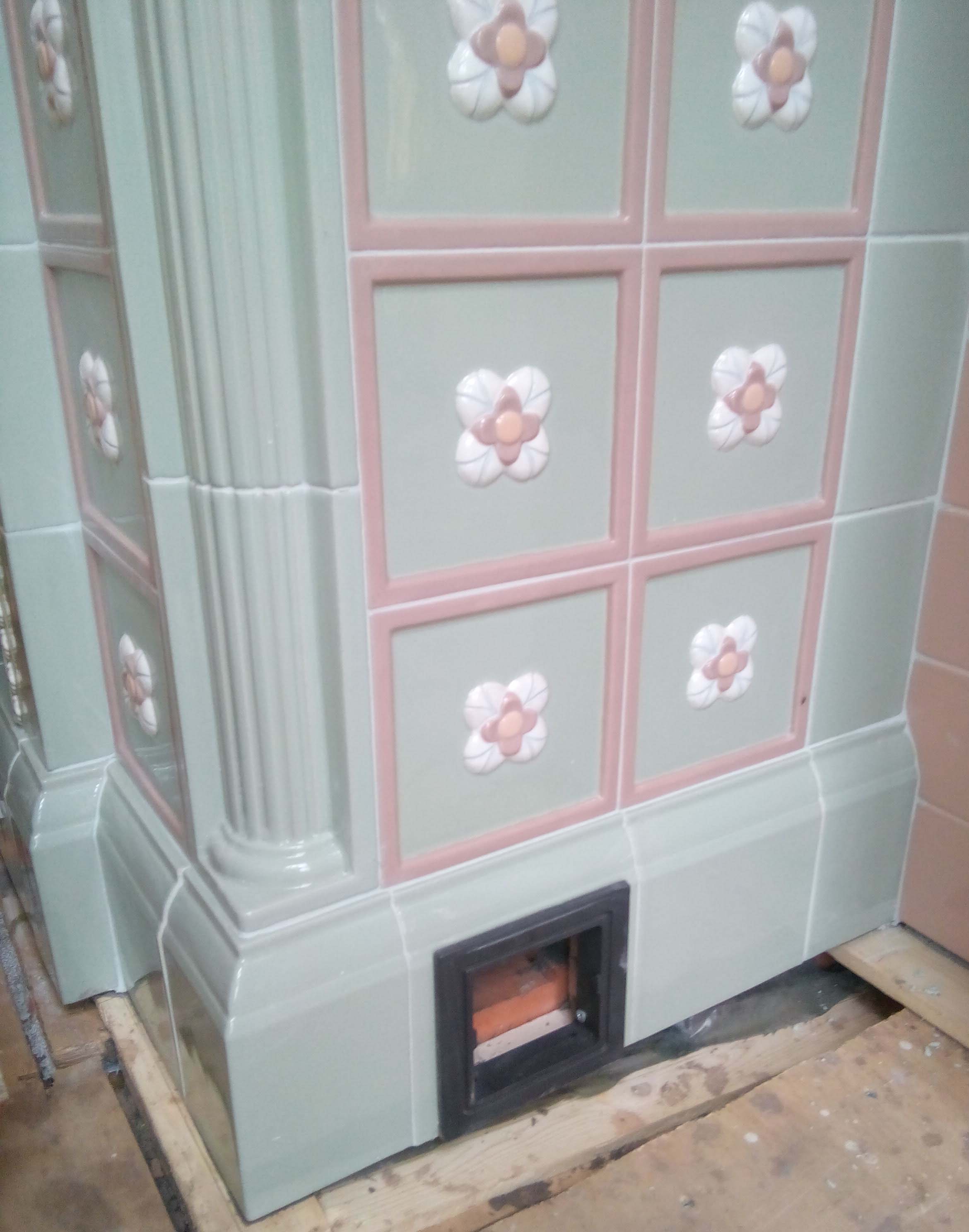

Алексей, я опять же выскажу свое мнение, мне удобнее крепить поверх изразца, а зазор ты сам правильно сказал это святое.
Сообщения: 6801
СообщениеДобавлено: Чт 19 Октябрь 2017, 20:12 Ответить с цитатойВернуться к началу
А как с рисунком на изразце? Между рисунком имеющим и углубления и ямки -зазор не равномерный получается между дверкой и самим изразцом-как его оформляешь?По моему мнению -изразцы должны подходить к дверке -к торцам рамки. А не поверх изразцов накладывать рамку. Извиняюсь за назойливость -но я всегда все мелочи прорабатываю и обдумываю в своей работе.

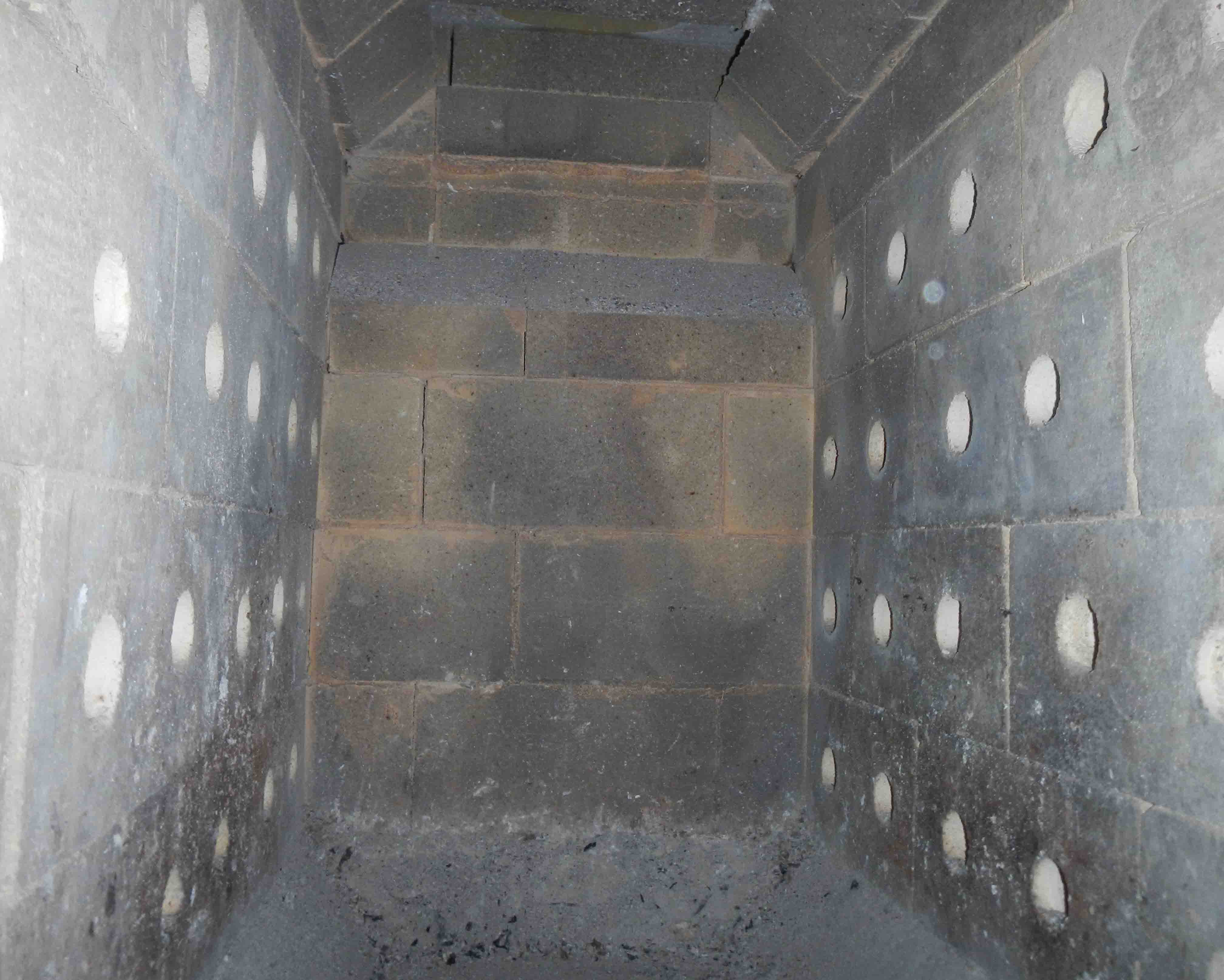

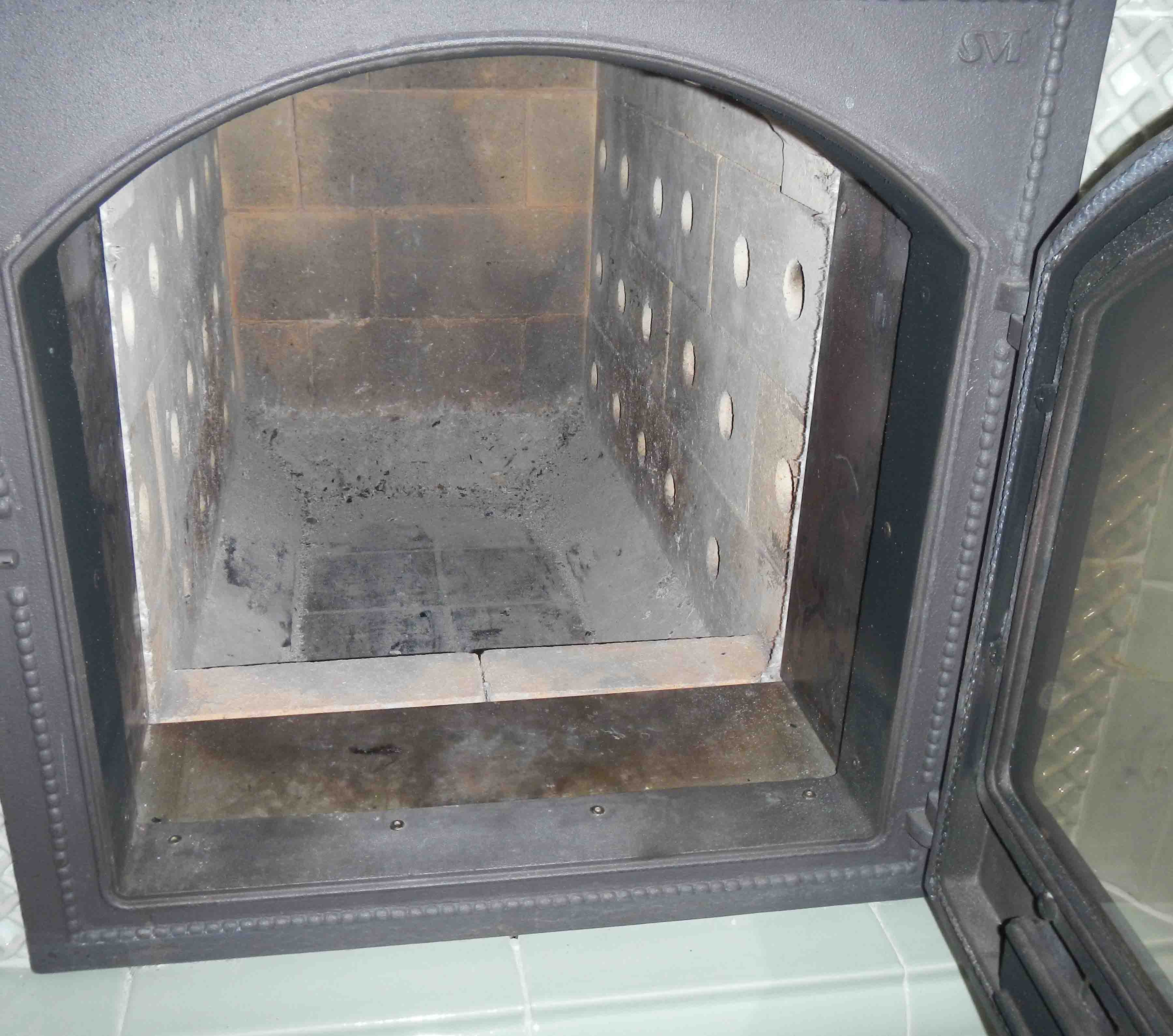

По поводу подвода воздуха для горения, очень долго ломал с ним голову, рассчитывал, думал, надеялся, что хватит открытых жалюзей в 405 дверце. После сделал два канала подвода воздуха с правой и левой стороны печи, а на внутренней стенке футеровки топки насверлил отверстий на различных уровнях. Так же топку сделал с порожком к дверце. Отверстия для подвода воздуха закрыл прочистными дверцами, при топке заглушки нужно было снимать, что не очень удобно при эксплуатации, в последствии прочистки заменил на решетки с жалюзями, удобно открыл, закрыл, снимать ничего не нужно.

Виктор, ничего страшного для этого наверно и делимся наработками, я на рифленых изразцах заполнял этот зазор затиркой, но волосяная трещинка там обеспечена на горячую, остывает, трещинка исчезает.

Проводил для себя опыты, хотел узнать сколько необходимо воздуха для нормального горения, точнее какое сечение. Оказалось достаточно сечения 130-130 мм.

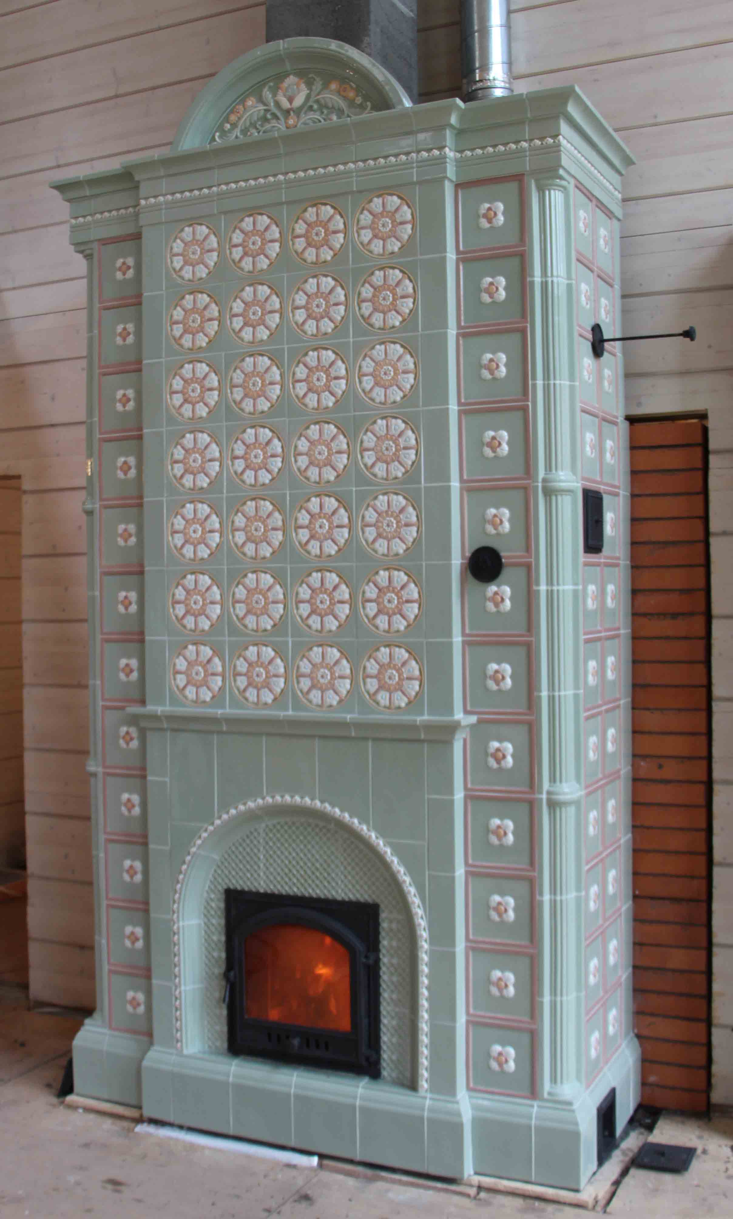

Скорее печь в данном проекте предмет интерьера. Печь полностью прогревается с трех закладок по 12-15 кг...просто так топят, для того чтобы выгорела хлебная камера. В печи постоянно готовят, так как хозяйка это дело очень любит..
Можно прогревать ХК до нужных для кулинарии температур и выжигать при этом сажу с одной закладки, если жечь дрова прямо в ней. Особенно это актуально летом, когда не надо всю печь нагревать. Или вообще обойтись без отдельной ХК, а в качестве неё использовать топливник, как в русской печи.
Евгений Романов
Сообщения: 620
СообщениеДобавлено: Чт 19 Октябрь 2017, 21:21 Ответить с цитатойВернуться к началу
Александр, согласен, все можно, но люди хотят так, летом они и прожигают только хк внутри. Печь прогревается полностью, она построена не только для приготовления пищи, просто она не рассчитывалась для основного обогрева всех помещений.
Александр Володин
Сообщения: 791
СообщениеДобавлено: Чт 19 Октябрь 2017, 21:37 Ответить с цитатойВернуться к началу
Понятно. Классические хотелки заказчиков: с одной стороны большая дверь со стеклом, чтобы огнём любоваться (или даже камин), с другой всё, что касается кухни.
