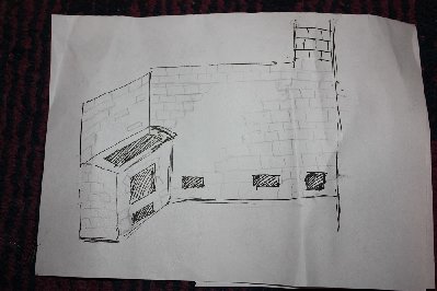

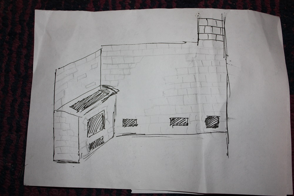

СкечАп-ом владею и Ви-реем тоже...поэтому я лёгких путей не искал ...первоначальный проект изменённый по ходу пьесы....

Прекрасное решение для отделки печи👍Расскажите пожалуйста подробнее как сделали рельеф на штукатурке, не совсем понял. Надо наклеить малярный скотч на места предредполагаемых швов и после нанесения слоя просто удалить скотч? Какова толщина рельефа ? И чем потом красили?
Спасибо что поделились идеей и опытом☺
Сепар
Сообщения: 123
Регион: СПБ
СообщениеДобавлено: Сб 11 Ноябрь 2017, 22:16 Ответить с цитатойВернуться к началу
Готовую смесь брал рукой в резиновой перчатке и планомерно размазывал на наклеенный готовый трафарет из малярного скотча. Толщина рельефа в пределах одного см. где то тоньше. Наносил на горячую печь, если дольше минут пяти то рельеф начинал рваться... Участками по 40-60 см. От трафарета оставляешь хвосты чтоб схватить и весь участок 40-60 см снимаешь. Рельеф не трогаешь, рвётся. Только после высыхания наждачкой... Красил в целях экономии экотеррой. https://www.maxidom.ru/catalog/kraska-i-maljarnyjj-instrument/kraski/kraski-specialnye/1000895844/
