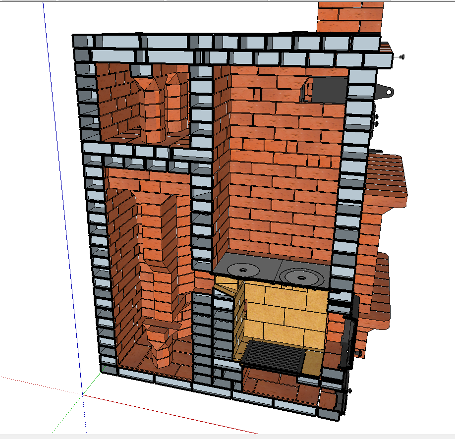

Был у меня заказ с задачей обогреть двухэтажный дом метров по 60 (кв.) на каждом этаже. И распространённая хотелка заказчика: с одной стороны кухонная плита, с другой камин. Понятно, что топливником плиты такой массив греть малоэффективно и либо реки конденсата в трубе либо душегубка на кухне. Убедил заказчика, что в гостиной не камин нужен, а просто дверка со стеклом, за которым мощный топливник, достаточный для прогрева обоих этажей. Пытался отговорить от плиты вообще, а для готовки использовать хлебную камеру. Не удалось, пришлось и ХК делать и плиту, но плита с маломощным топливником не для прогрева всей печи, а просто на всякий случай, в дополнение к основному топливнику.

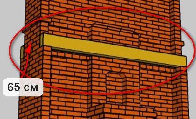

A.N.Volodin, как у Вас сделана проходка потолочного перекрытия?
Для нагрева кирпичного массива (6 кВт ) второго этажа, наверняка есть огневой канал из топки, с большой температурой газов?

Александр Володин
Сообщения: 791
СообщениеДобавлено: Вс 5 Ноябрь 2017, 14:18 Ответить с цитатойВернуться к началу
Да, посередине щитка тот самый довольно горячий канал. Там, кроме кирпичной распушки, требуется доп. термоизоляция. Например см 3 суперсилики. Но этот вопрос не по этой теме, у автора темы один этаж.

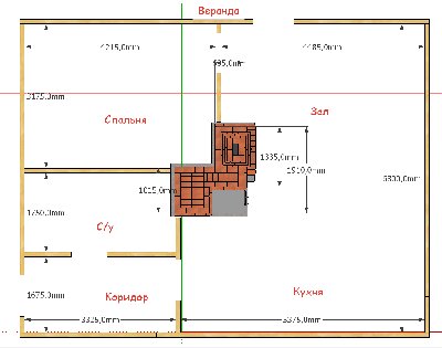

СообщениеДобавлено: Вс 5 Ноябрь 2017, 22:22 Ответить с цитатойВернуться к началу

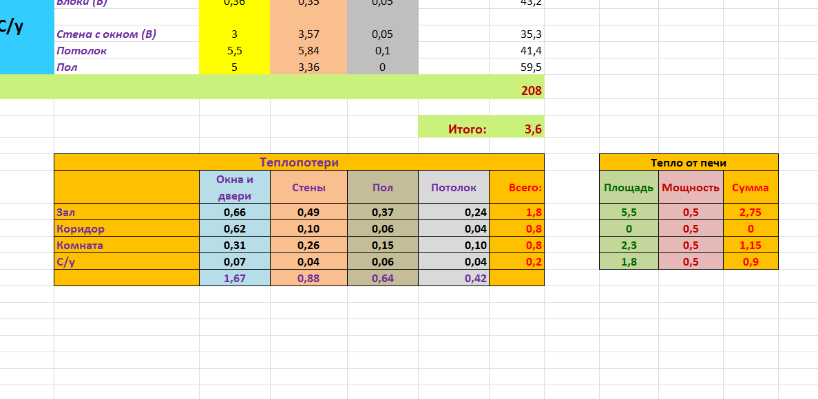

Простите за возможно глупый вопрос, но что такое "настил" в контексте данной темы? Или это не к моей печи?
По мощности вроде посчитал, как смог. Без учета камина - печка должна справиться с Краснодарскими морозами. Т.е. теплопотери помещения перекрывает.

Александр Володин
Сообщения: 791
СообщениеДобавлено: Пн 6 Ноябрь 2017, 00:28 Ответить с цитатойВернуться к началу
lonin7, чугунный настил = варочная плита. Применительно к вашему проекту: массив печи немаленький. Пока он прогреется, настил (плита) может перегреться и перегреть кухню. Если топить помаленьку, это чревато конденсатом в трубе.

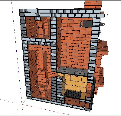

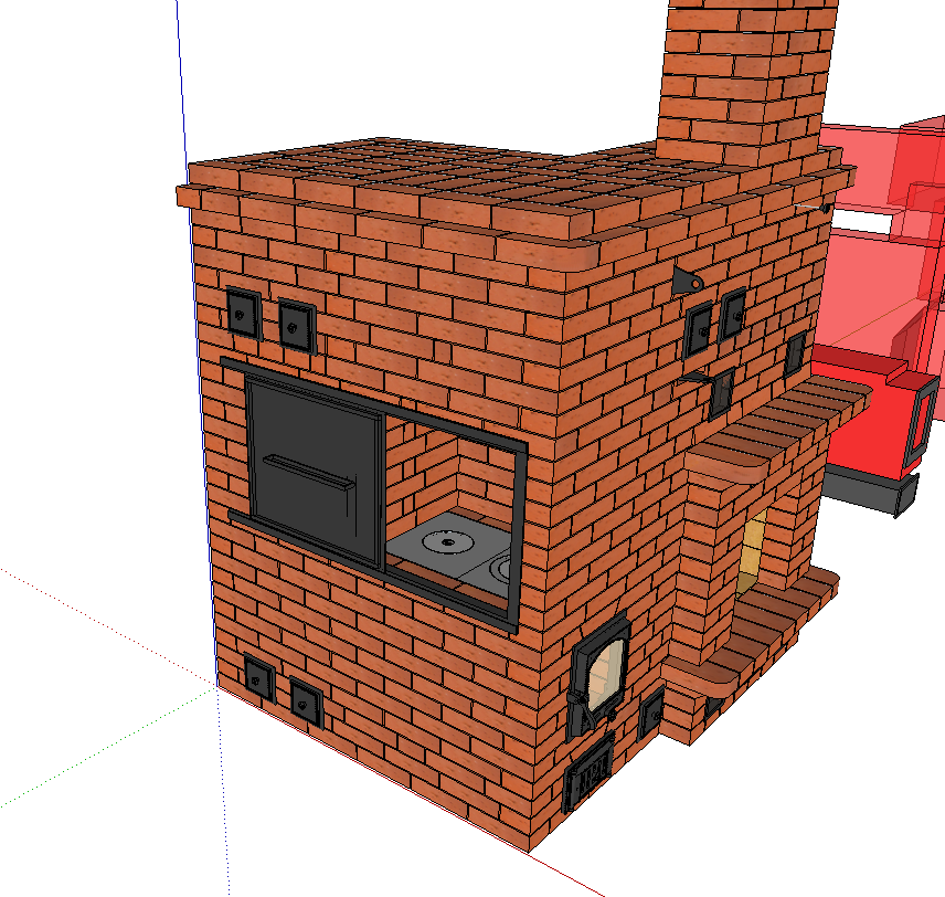

Вот тока не понятно, один мастер говорит, что печка моя "компактная", другие говорят, что "не маленькая"...
Кто то намекнул, что плиту переделать в духовку... Вот накидал... может даже и коптильня получится)
Нормально ли так будет? Или можно как то улучшить? Есть ли еще (по вашему опытному мнению) какие то существенные недостатки? Я понимаю, что 2в1 всегда хуже, чем 1+1, но все же - если смотреть как печь именно универсальную - можно ли считать данный проект достойным воплощения?
И еще раз благодарствую за участие)
 Размер файла:  507.15 КБ
 Просмотров:  766 раз(а)
Типа духовка из плиты. Если сделать с уплотнителями, то может и как сушилка-каптильня
 Размер файла:  496.37 КБ
 Просмотров:  740 раз(а)

СообщениеДобавлено: Пн 6 Ноябрь 2017, 06:08 Ответить с цитатойВернуться к началу
Не получится ли что закрытая плита опять же закрывает тепло от печи в зал? Или если открыть дверку плиты, то тепло выйдет в комнату? и может даже можно будет регулировать дверкой жар от плиты в кухню и зал... Так ведь?

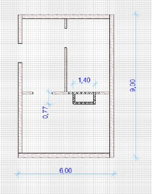

СообщениеДобавлено: Пн 6 Ноябрь 2017, 09:17 Ответить с цитатойВернуться к началу
lonin7 !

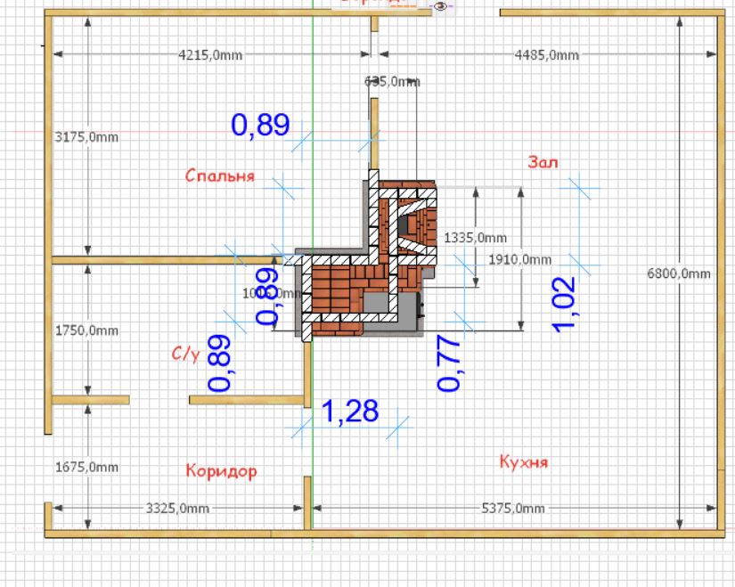

Для обсуждения проекта НЕОБХОДИМА планировка, иначе никто не сможет Вам помочь.
lonin7 писал(а):
Собрались строить себе каркасный дом 6х9 (1 этаж), на бетонных столбах. Обогревать решили кирпичной печкой, что бы была хоть какая то термомасса в доме. Печь нужна между залом-кухней (25 кв.м.) и спальней (15 кв.м.). Длина смежной стены - 3 м.
Исчходя из Ваших данных, прорисовал дом (так как понял) и показал оптимальных размеров печь (кирпич 250х120х65 мм), необходимую для отопления двух помещений. Дополнительные "обвесы" печи приводят к увеличению: размеров - количеству метериалов - себестоимости печи и потери полезной площади помещения.

СообщениеДобавлено: Пн 6 Ноябрь 2017, 15:54 Ответить с цитатойВернуться к началу

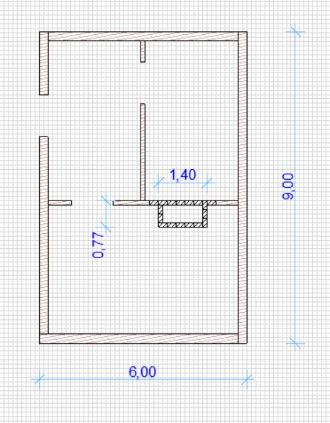

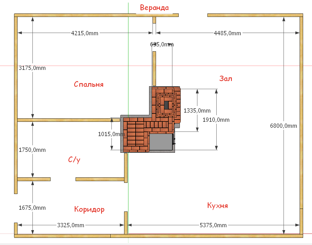

Фото планировки я выкладывал в одном из постов выше
Но могу еще раз выложить
 Размер файла:  502.16 КБ
 Просмотров:  807 раз(а)
СообщениеДобавлено: Пн 6 Ноябрь 2017, 16:47 Ответить с цитатойВернуться к началу
Без размеров не информативно, просто план этажа без 3Д.

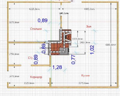

lonin7
Зарегистрирован: Вс 22 Октябрь 2017, 22:51
Сообщения: 12
Регион: Краснодарский край
СообщениеДобавлено: Пн 6 Ноябрь 2017, 17:07 Ответить с цитатойВернуться к началу
Размеры комнат: зал с кухней - 31 кв.м., спальня - 13 кв.м., с/у - 5 кв.м., коридор - 5 кв.м.
 Размер файла:  147.86 КБ
 Просмотров:  806 раз(а)

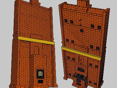

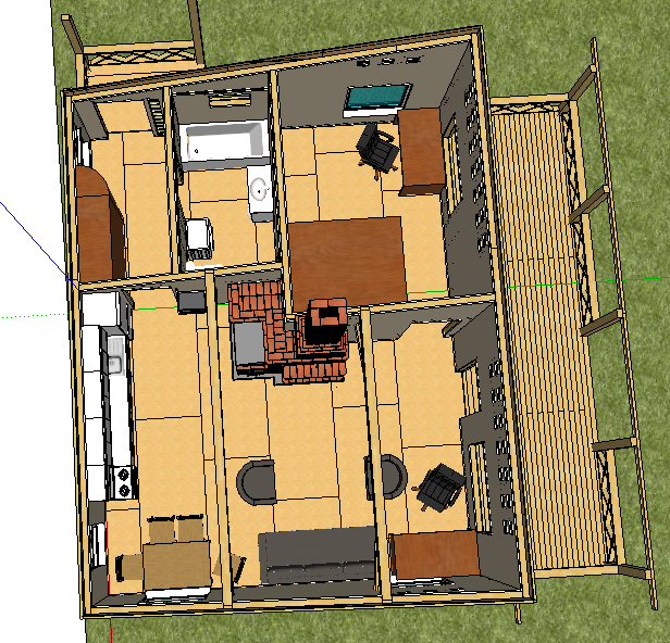

СообщениеДобавлено: Пн 6 Ноябрь 2017, 19:07 Ответить с цитатойВернуться к началу
Совсем другое дело!
От варочной плиты лучше отказаться, для приготовления пищи можно сделать ХК (хлебную камеру). Если необходим камин и нельзя обойтись 405 дверкой, пусть будет, но овчинка не стоит выделки.
Сделал набросок, боковые и заднюю стенку камина не теряем, пусть участвуют в обогреве. Не забываем о правилах пожарной безопасности - разделки!
При острой необходимости приготовления пищи на варочном настиле, лучше использовать приставную варочную плиту, подключенную к дымоходу печи.
 Размер файла:  253.57 КБ
 Просмотров:  787 раз(а)
.JPG
 Размер файла:  129.35 КБ
 Просмотров:  789 раз(а)
.JPG

СообщениеДобавлено: Вт 7 Ноябрь 2017, 06:01 Ответить с цитатойВернуться к началу
Андрей, а какой силой направить газы из топки в узкий канал за камином? Не будут ли они крутиться все возле топки, опускаться и через восходящий канал, который тоже за топкой подниматься в верхний колпак? Мне кажется в тот узкий канал за камином будет крайне мало попадать горячих газов... Вполне возможно что ошибаюсь
