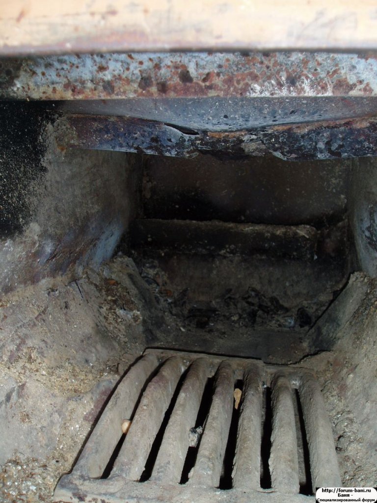

Уголок кладку не порвёт,потому как сильно нагружен трубой.Разбирал печки, там в перекрытии Браббе тоже уголок на 80 перекрывали и ничего лет по 30 стояло.Только уголок прогибается, нижняя полка.Как на рисунке происходит.
 Размер файла:  56.25 КБ
 Просмотров:  689 раз(а)

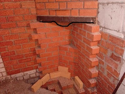

СообщениеДобавлено: Сб 28 Октябрь 2017, 20:28 Ответить с цитатойВернуться к началу
Михаил Фадеев писал(а):
зачем тогда этот огород городить?
Михаил! отвечаю: для романтизма))))огонь еще и душу греет...)))
на сей момент выглядит так..
ток сильно не ругайте, это первый мой камин...)))
 Размер файла:  520.67 КБ
 Просмотров:  891 раз(а)

СообщениеДобавлено: Сб 28 Октябрь 2017, 20:30 Ответить с цитатойВернуться к началу
[quote="tuomob"][quote="MaksMaster"]
куликов андрей писал(а):
А прогревающее инфракрасное излучение от открытого огня просто "ДУШЕВНО".
Я за камин. И печь пусть будет - для отопления Smile
покритикуйте пожалуйста ..то что имеется на фото)))

Регион: Воронеж
СообщениеДобавлено: Сб 28 Октябрь 2017, 20:35 Ответить с цитатойВернуться к началу
Игорь! интересно! а в Вашем случае..как было..уголок на открытом огне? или в кладке..если да, то чем прикрыт...?)

Сообщения: 59
Регион: Воронеж
СообщениеДобавлено: Сб 28 Октябрь 2017, 20:52 Ответить с цитатойВернуться к началу
1.большой расход воды((, такое впечатление что шамот и красный по поллитру выпивают...(по баклажкам...уже 70 литров ушло)
2.размышляю как класть боковой огнеупор...оставлять ли зазор между красным или нет? а. оставлять-хорошо, ибо коэффициенты у разных кирпичей разные..
б. тепло не будет так активно передаваться на стены....как следствие камин не будет работать/подрабатывать как печка..
3. 3 вида смесей, (основа -огнеупорная смесь): а. ..в топке..делаю по мурзилке (2-3 мм), б.для красного мешаю с песком 1:1, в.для облицовки добавляю к б) немного цемента- швы 3-4 мм

MaksMaster .Уголок на открытом огне,подвёртка канала Браббе,там самый нагрев,а у вас не сильно там будет нагреваться.
Игорь 333
Зарегистрирован: Пн 5 Октябрь 2015, 20:01
Сообщения: 29
Регион: Владимир
СообщениеДобавлено: Сб 28 Октябрь 2017, 22:28 Ответить с цитатойВернуться к началу
Должно так произойти.
 Размер файла:  156.33 КБ
 Просмотров:  703 раз(а)

СообщениеДобавлено: Сб 28 Октябрь 2017, 22:32 Ответить с цитатойВернуться к началу
жестко! чего собственно и опасаюсь...
это 50 уголок? сколько камин здравствует?)
MaksMaster
Зарегистрирован: Вт 24 Октябрь 2017, 21:52
Сообщения: 59
Регион: Воронеж
СообщениеДобавлено: Ср 1 Ноябрь 2017, 08:42 Ответить с цитатойВернуться к началу
Игорь 333, на фото плохо видно... один из двух уголков покоробился?
Тоже что и сейчас, исключают контакт металла и огня.
Базальтовый картон в открыто огне , также выгорит.
Андрей! на форуме ..по моей ссылке обсуждался зазор между шамотом и красным кирпичом, т.е. либо зазор, либо зазор + базальтовый картон
уголок на фото, сильно пострадал!..если я правильно понял..он оч близко к открытому огню. В своем случае надеюсь прикрыть уголок огнеупором+ базальтовый картон(чем он лучше асбестового листа, пока не знаю )

СообщениеДобавлено: Ср 1 Ноябрь 2017, 18:40 Ответить с цитатойВернуться к началу
MaksMaster Делают ещё шпильки с резбой, протыкают кирпичи и вот тебе перемычка,не соприкасается с огнём.Тут полно на форуме таких снимков.

Регион: Воронеж
СообщениеДобавлено: Ср 1 Ноябрь 2017, 20:45 Ответить с цитатойВернуться к началу
A.N.Volodin писал(а):
Асбест более плотный, он не подходит для заполнения компенсационных зазоров, баз. картон мягче. Для термоизоляции существенно лучше асбест. А есть и мягкая огнеупорная термоизоляция: муллитокремнеземистый картон, суперсилика и т.п.
A.N.Volodin! благодарствую! собственно решить 2 задачи предстоит:
1. термоизолировать уголок (который на первом моем фото ), изначально я предлагал шамот и прослойку в виде асбестового листа...
2. футеровка печи: огнеупор, базальтовый картон, 3-мм зазор, красный кирпич стены...
