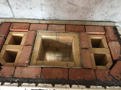

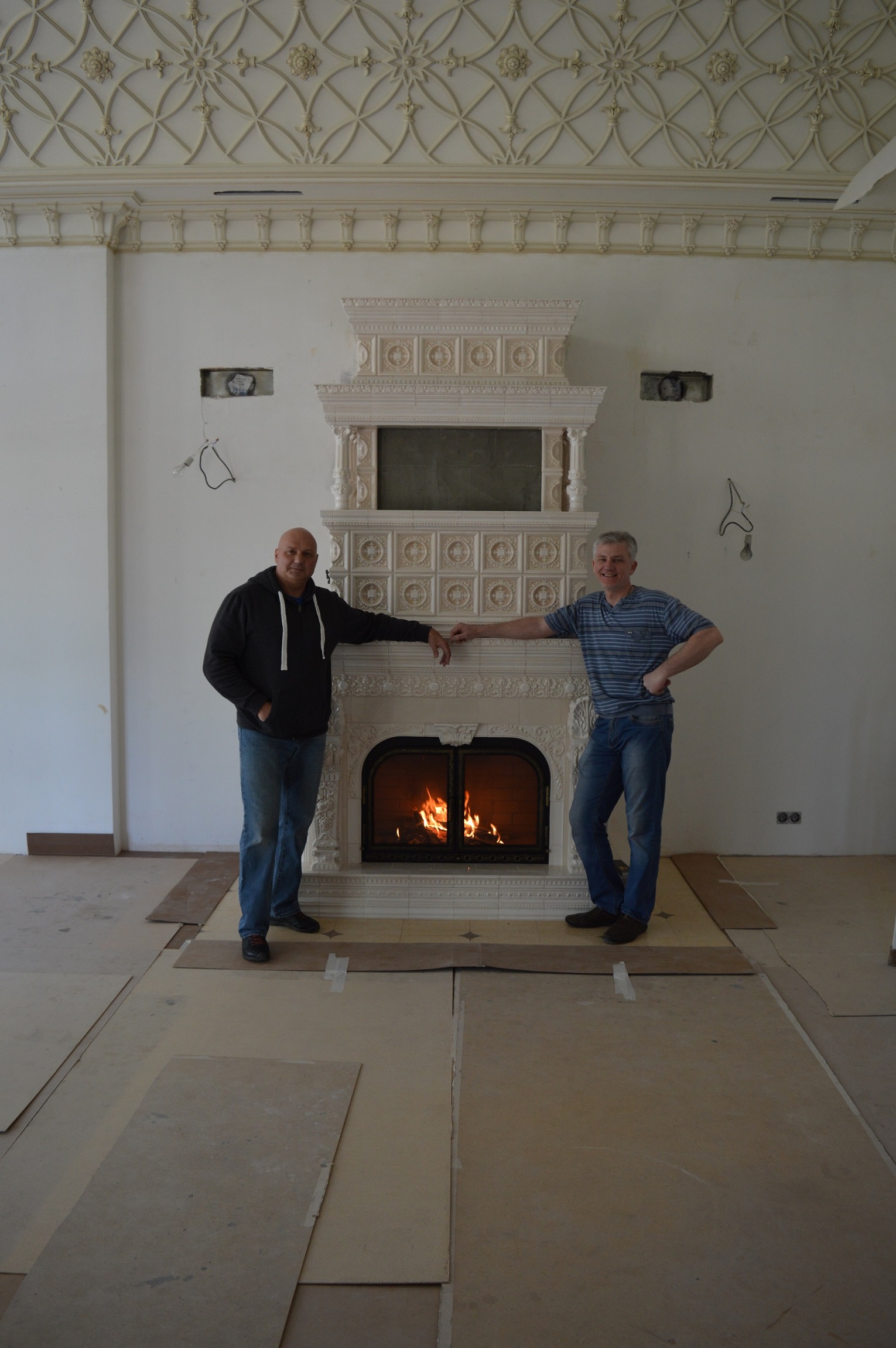

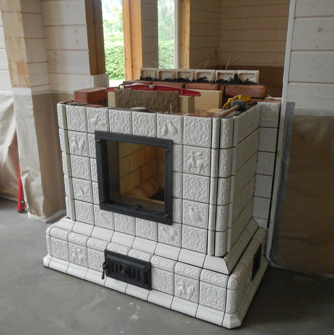

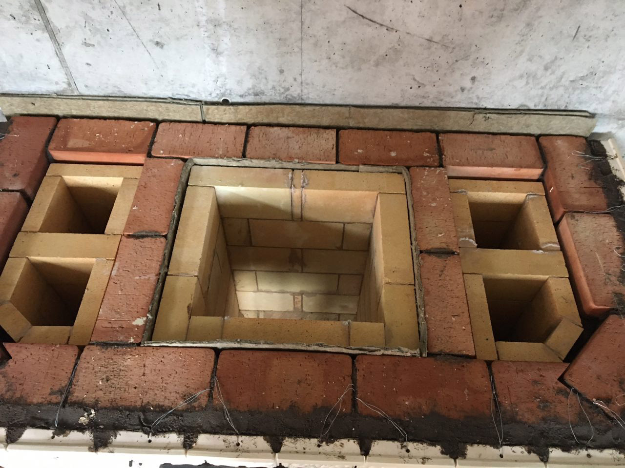

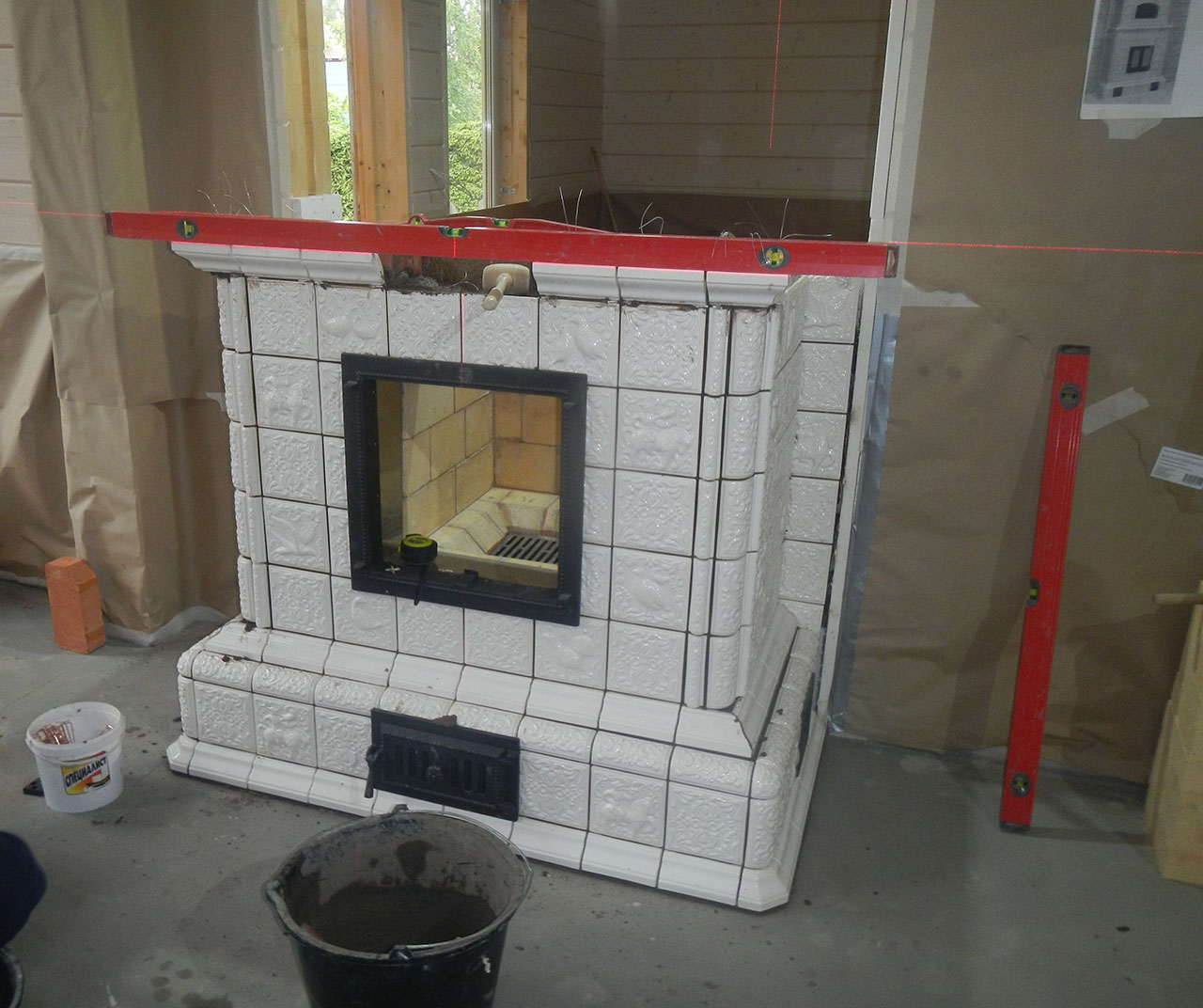

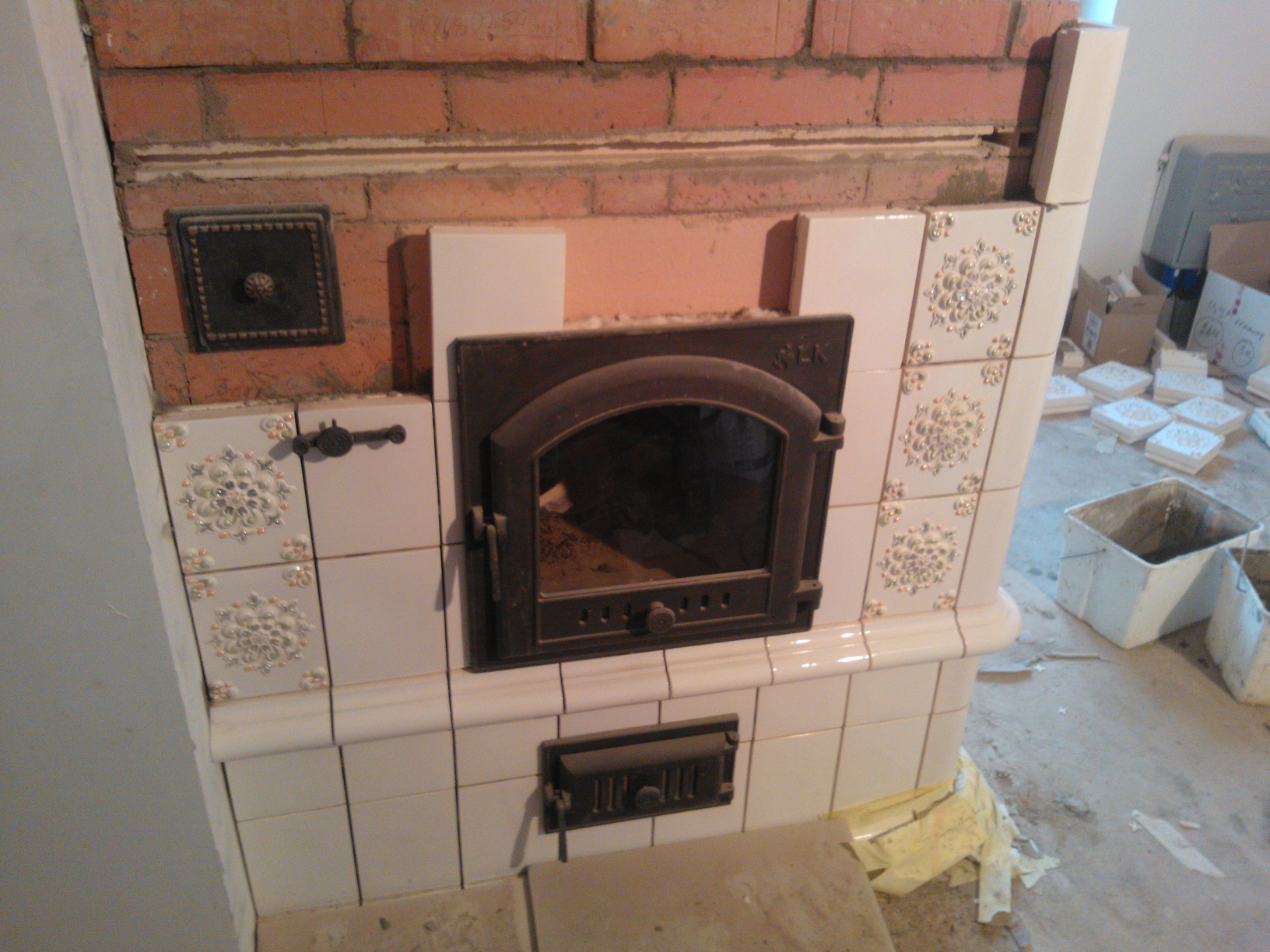

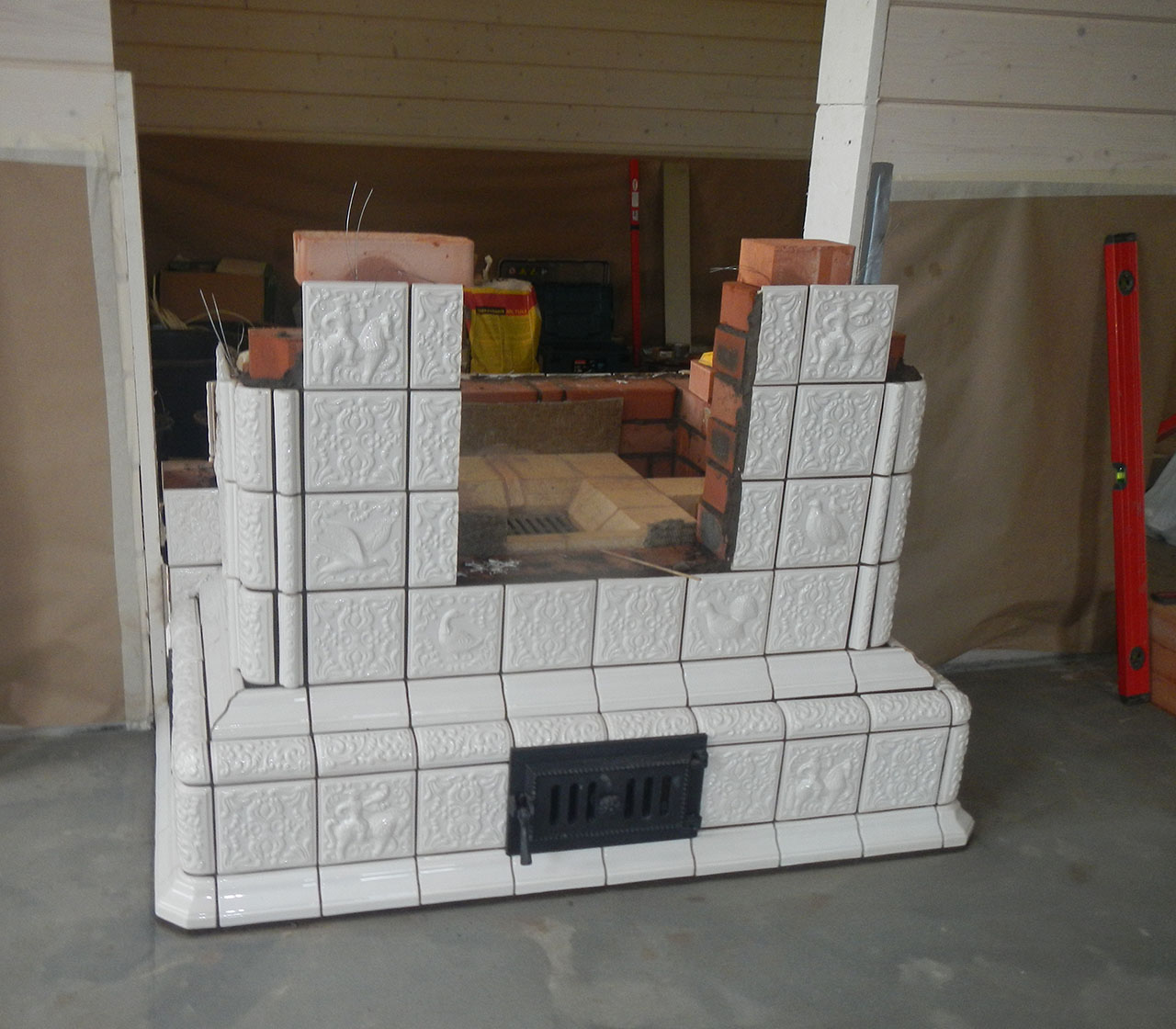

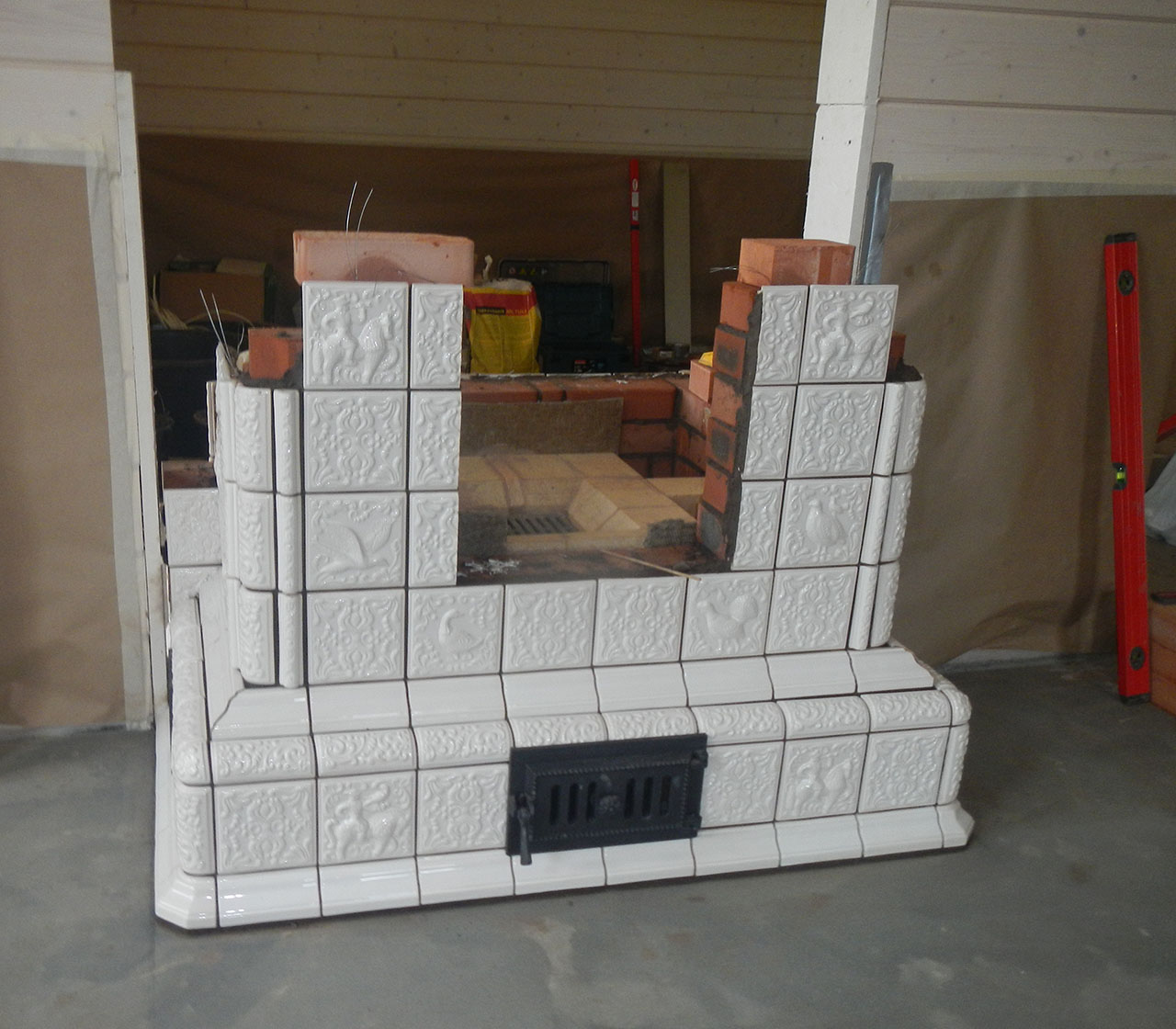

далее по печке:
Подняли до полок, установили дверцы, на одной печке литье SVT работать приятно, на другой пришлось взять Везувий, экономили, дверцу с рамки не снять. Одна печка с полной футеровкой, вторая нет. Дверцы стандартно на уголки из нержавейки, крепим их на заклепки так же из нержавейки.
 Размер файла:  235.39 КБ
 Просмотров:  785 раз(а)
 Размер файла:  232.69 КБ
 Просмотров:  777 раз(а)
 Размер файла:  226.52 КБ
 Просмотров:  736 раз(а)

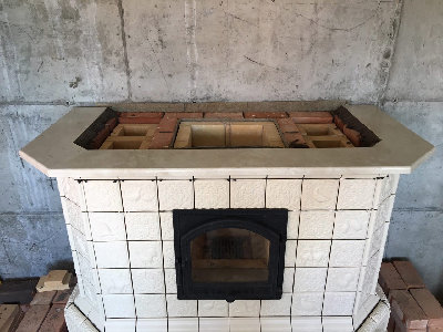

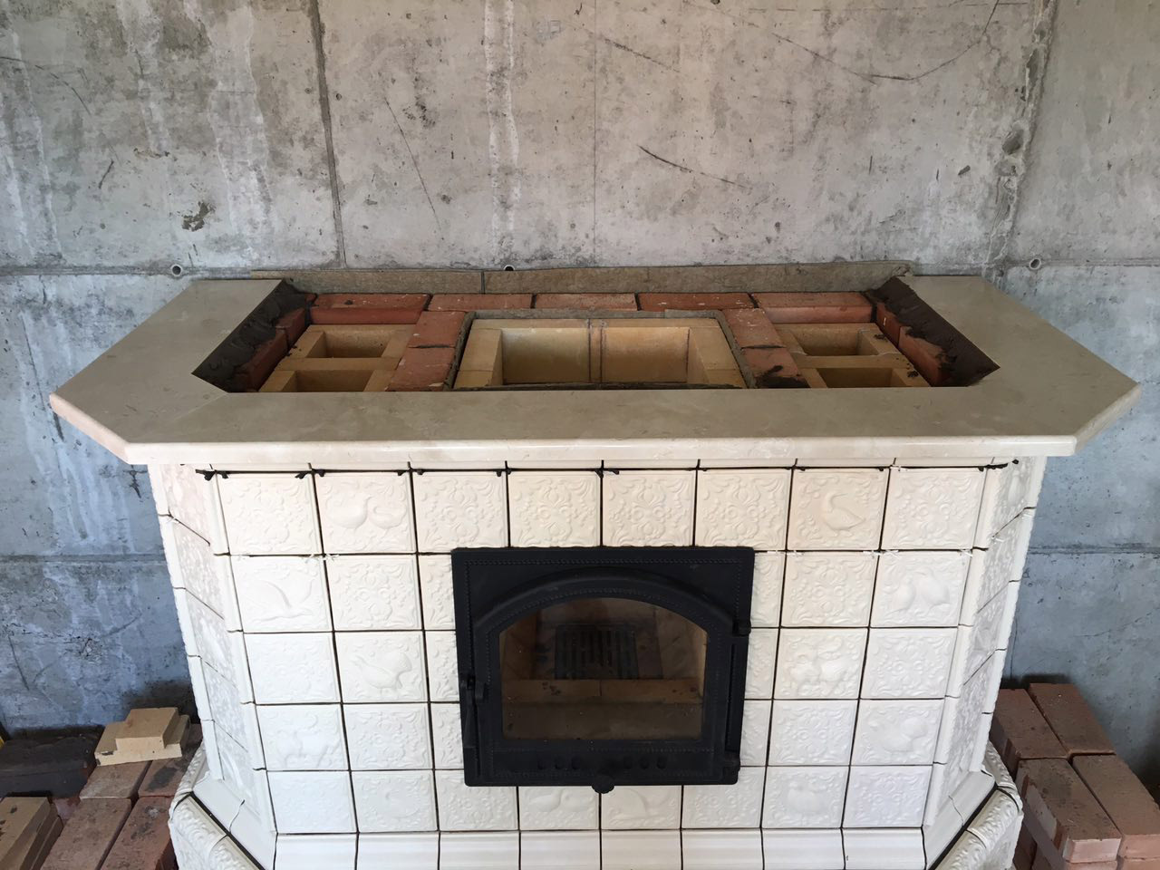

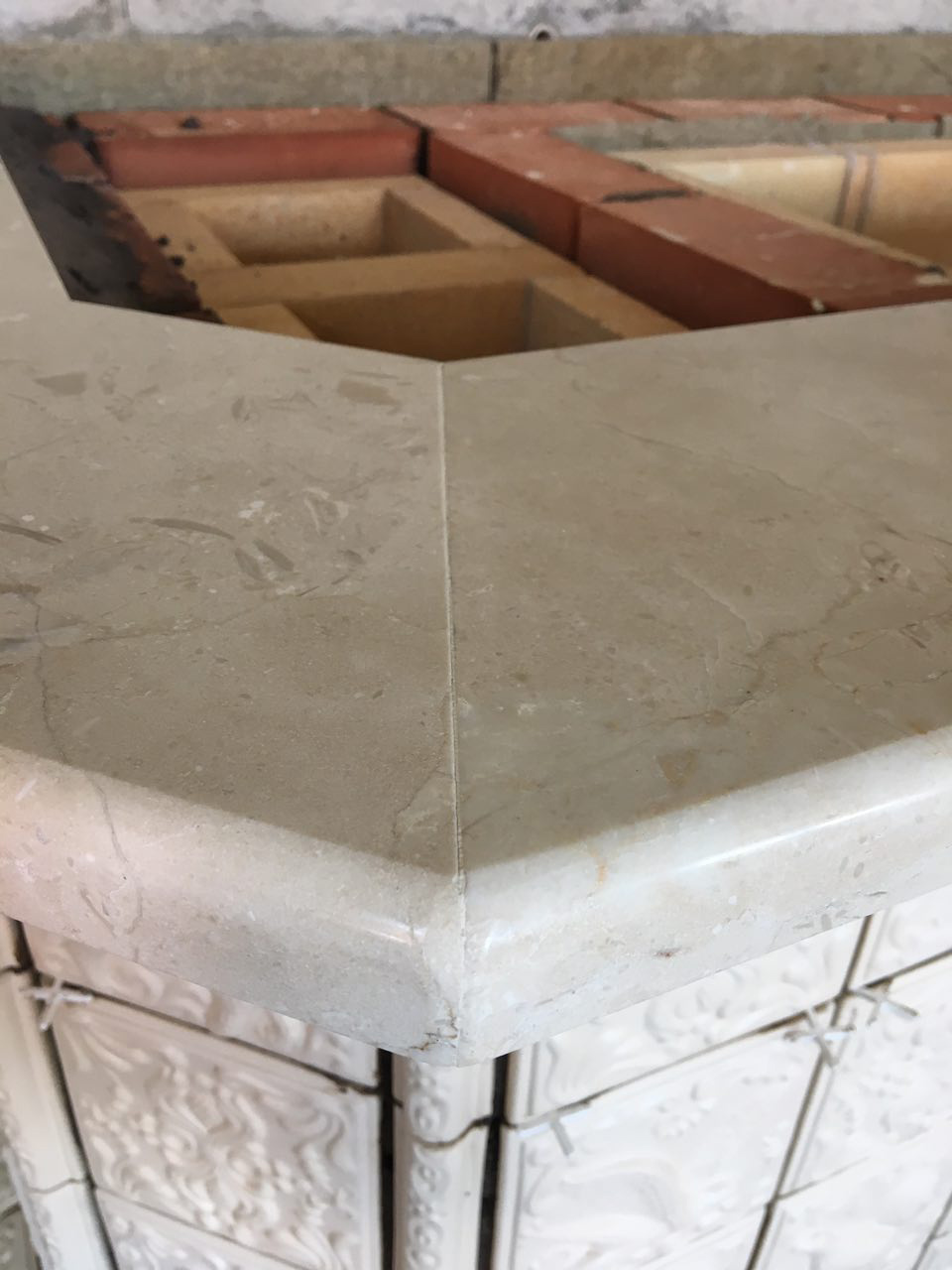

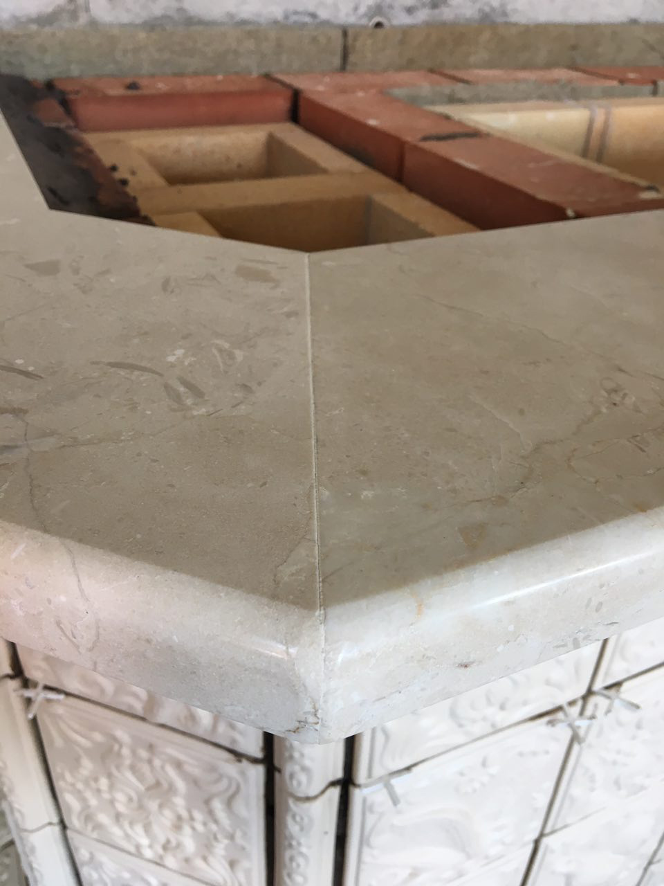

Полки на печках разные, одну мастерили из изразцовых элементов, а другая получилась мраморная.
 Размер файла:  240.54 КБ
 Просмотров:  634 раз(а)
 Размер файла:  207.47 КБ
 Просмотров:  645 раз(а)
 Размер файла:  223.79 КБ
 Просмотров:  621 раз(а)
Сообщения: 6820
СообщениеДобавлено: Пн 30 Октябрь 2017, 08:24 Ответить с цитатойВернуться к началу
Евгений Романов писал(а):
далее по печке:
На этих фото внутрянка уже лучше. Можно ещё лучше сделать -не делать внутри перегородки из красного кирпича. А полностью из шамота сердечник и не перевязывать с наружными стенками.

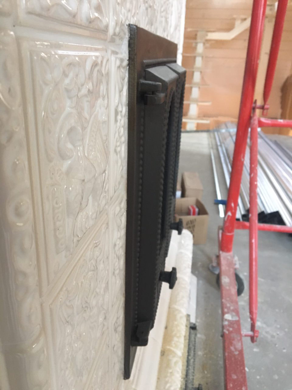

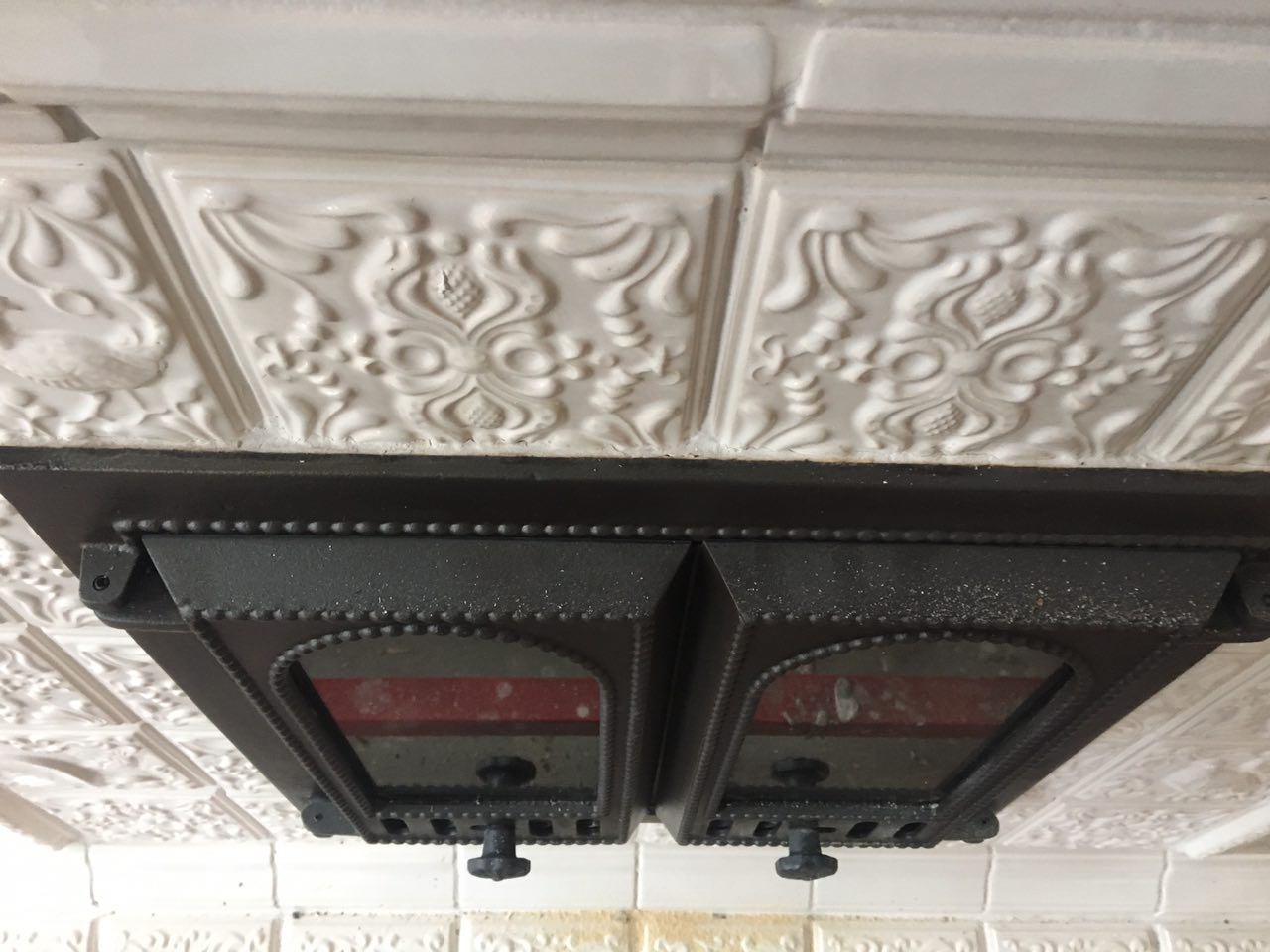

По дверкам: Виктор спрашивал в соседней теме, как и чем заполняем зазор между дверцей и изразцом. Заполняем затиркой, но на горячую печь при расширении образуется трещинка, при остывании она исчезает.
Если есть у кого другие варианты установки дверец на рельефные изразцы, поделитесь пожалуйста, будет интересно.

Сообщения: 6820
СообщениеДобавлено: Пн 30 Октябрь 2017, 08:36 Ответить с цитатойВернуться к началу
Лучше будет -если дверку поставить на кирпич. А изразцы чтобы просто примыкали к дверке через стеклошнур. Естественной трещины, от которой никак не уйти, -не будет. Но вылазит другая проблема -торцы изразцов чем то надо закрыт,либо вокруг дверки ставить карнизные изразцы.

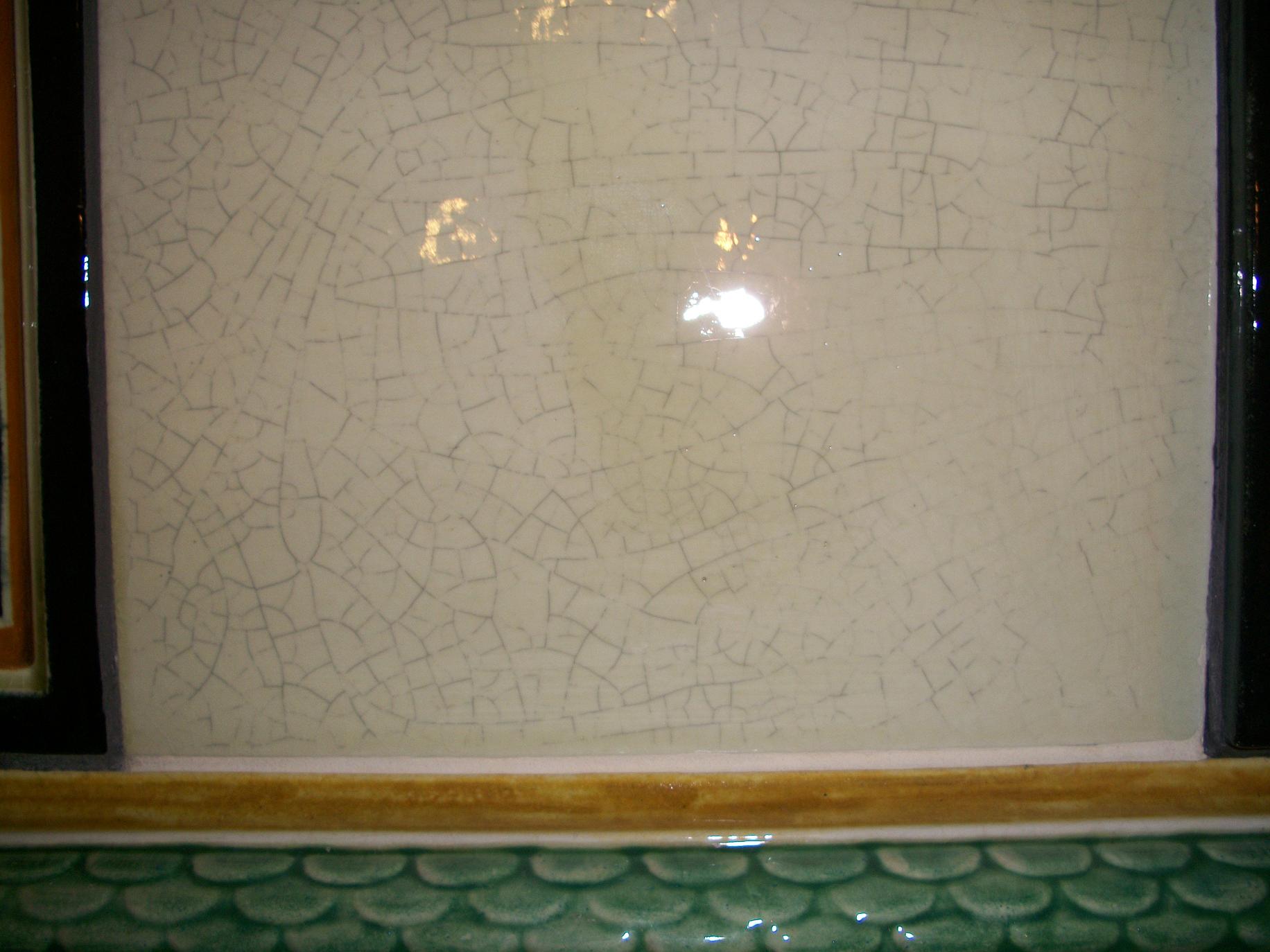

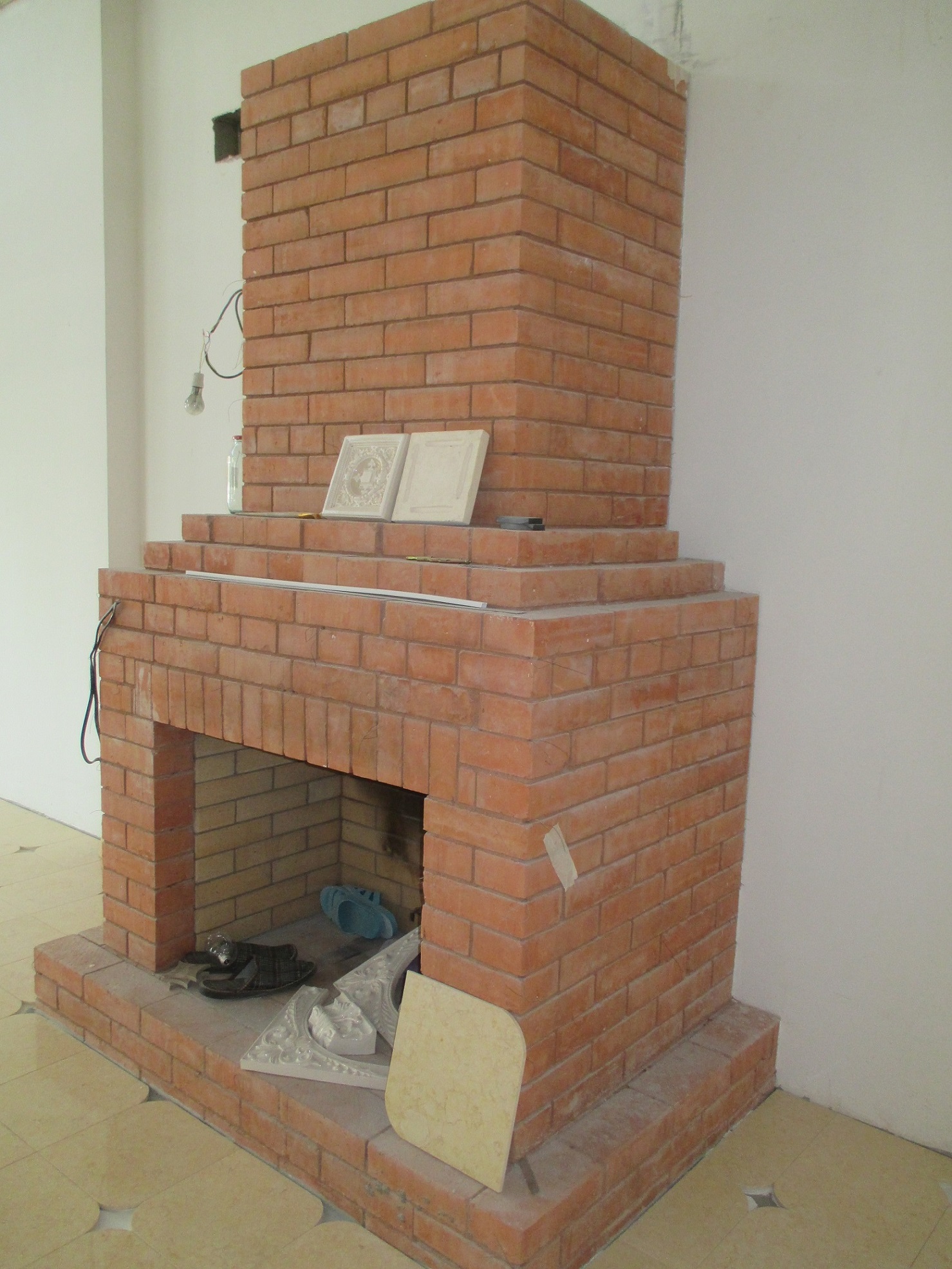

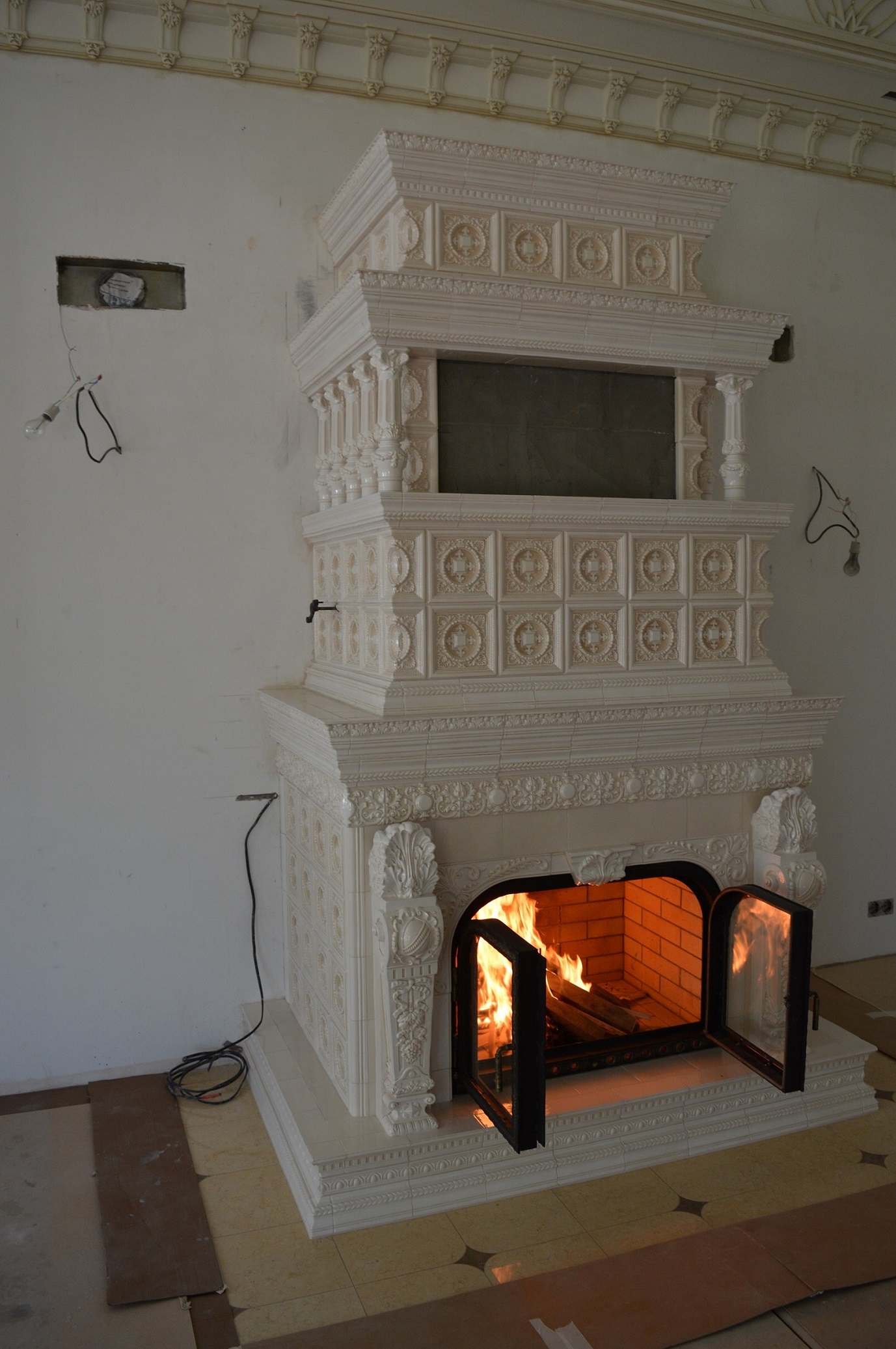

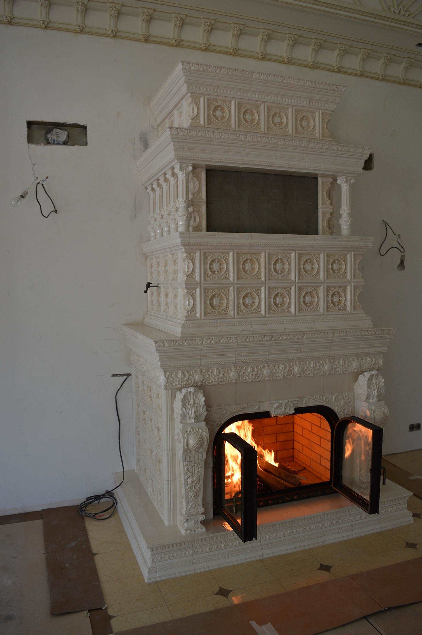

Fill07
Сообщения: 322
СообщениеДобавлено: Пн 30 Октябрь 2017, 18:56 Ответить с цитатойВернуться к началу

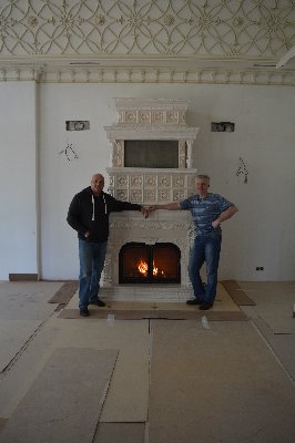

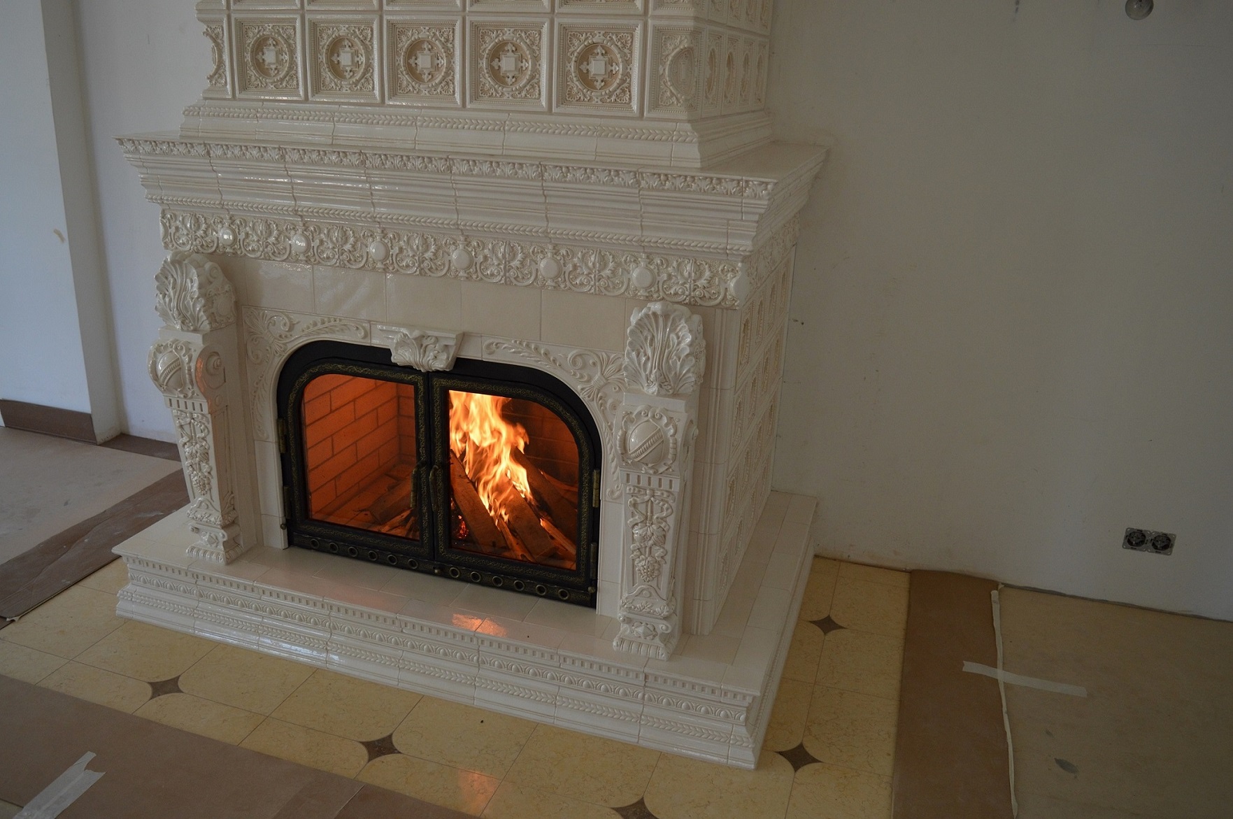

Вообще считаю, что при выборе изготовителя комплекта на уже готовую конструкцию нужно ориентироваться или на совершенное, до мм, соответствие конструктиву или на богатство доборных элементов (пояскиверевочки и пр пр), что впрочем не всегда спасает.
Вот на этом камине (клал Александр Климентьев) пришлось добавлять к телу до 50 мм пеноблока ....т.к. у изготовителя размерный ряд такой, что не совпадает с телом а резать такое ну никак...
К вопросу правильности формы - даже на таких больших элементах почти "в тютельку".
По дверке - здесь она крепится прямо на кирпич с зазором, в зазор шнур. Изразец в накладку с зазором 5 мм.
 Размер файла:  745.27 КБ
 Просмотров:  794 раз(а)
 Размер файла:  700.47 КБ
 Просмотров:  833 раз(а)
 Размер файла:  561.63 КБ
 Просмотров:  654 раз(а)
 Размер файла:  776.9 КБ
 Просмотров:  631 раз(а)
 Размер файла:  741.74 КБ
 Просмотров:  514 раз(а)

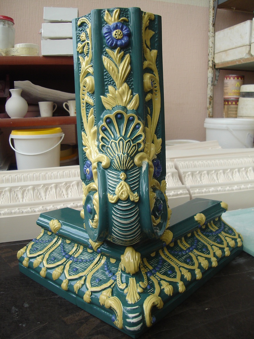

наталья михайловна
Сообщения: 172
СообщениеДобавлено: Пн 30 Октябрь 2017, 21:24 Ответить с цитатойВернуться к началу

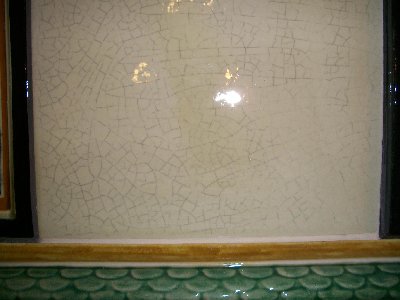

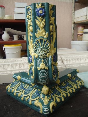

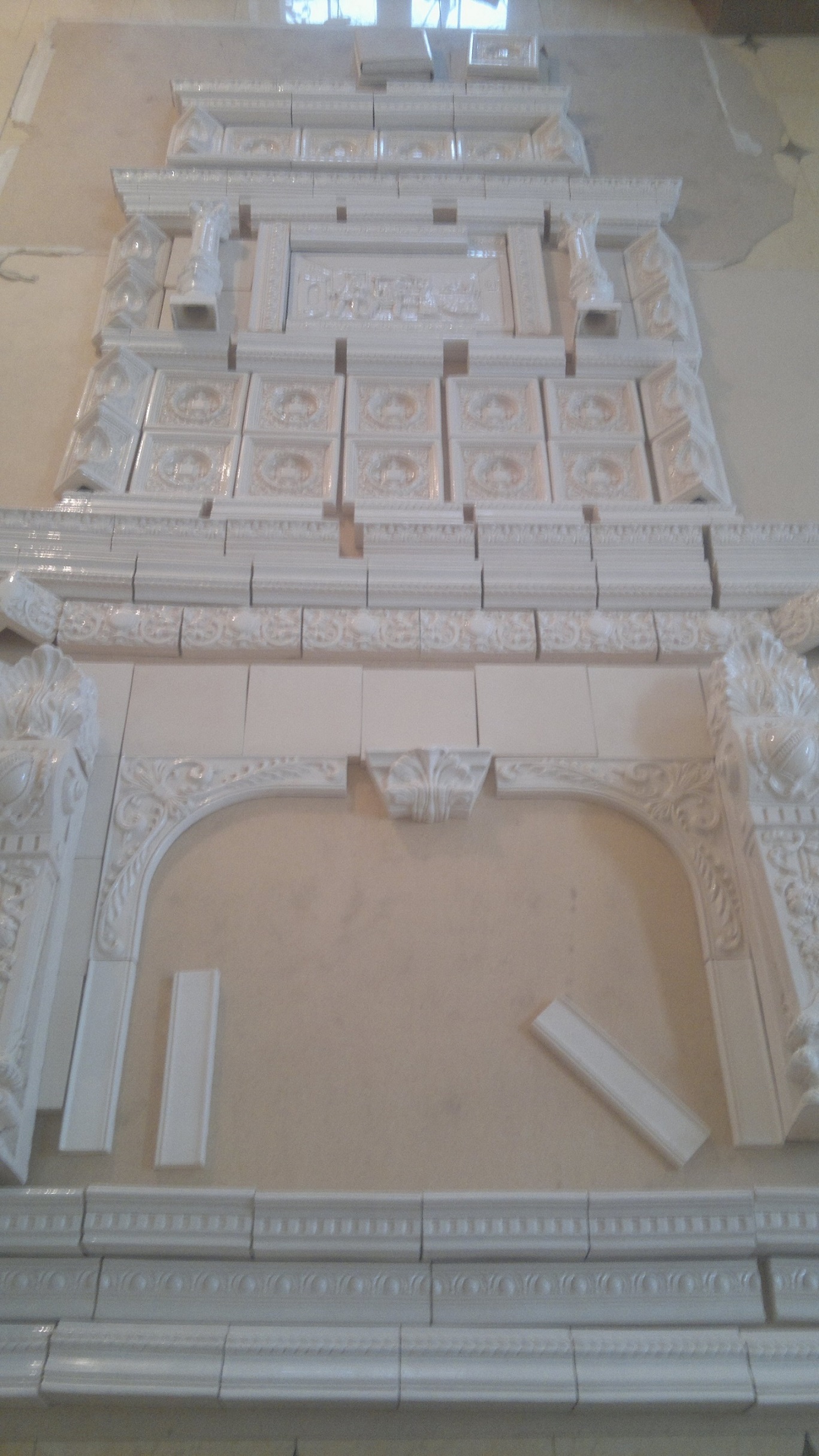

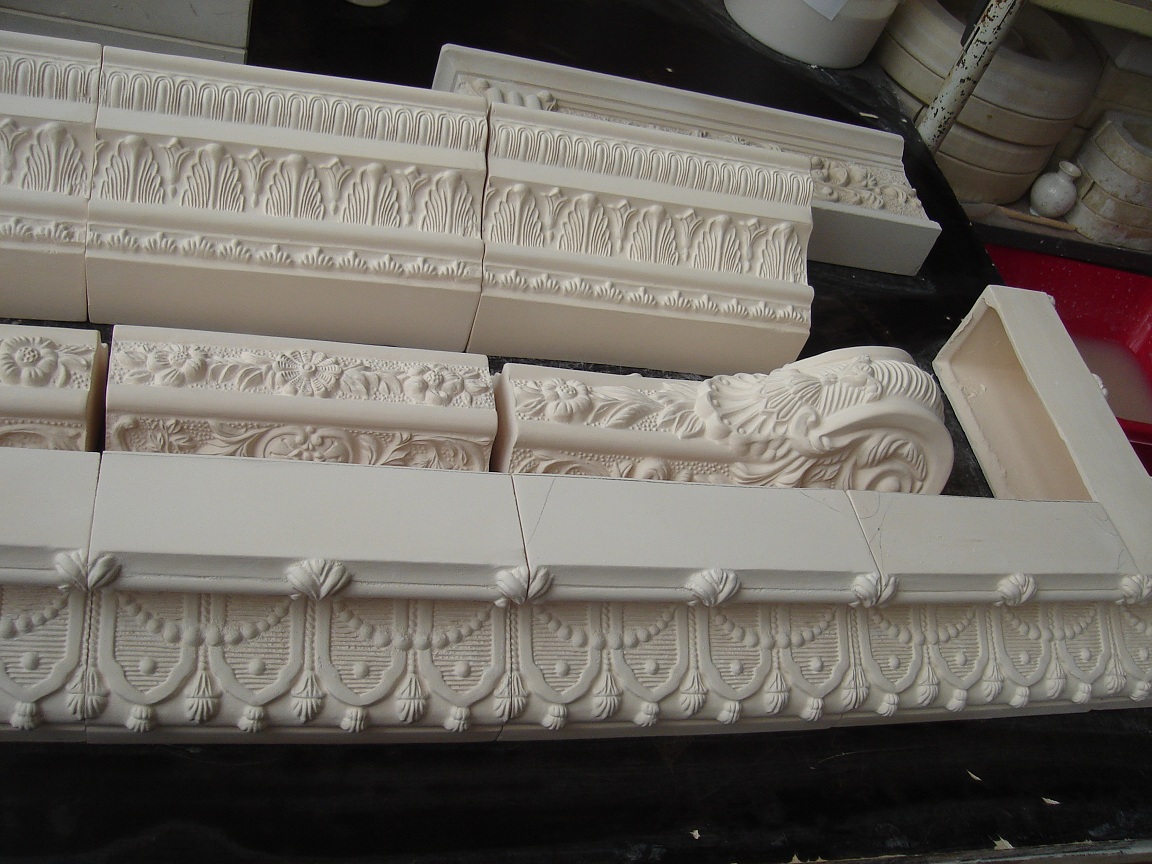

Евгений Романов
в литье время выдержки можно менять : дольше шликер в форме, больше набор стенки
одну и ту же форму можно подержать до слива и 20 минут и 60 и 90
стенка тогда будет 0,3 ; 0,7; 1,5 см ( ориентировочно)
рельфные изразцы тоже подвержены деформации, но чем мельче рельеф, чем ниже, тем эта деформация меньше заметна
сложнее всего с крупными гладкими изразцами - там любой огрех как в увеличительном стекле
подгонка-подшлифовка может выполняться производителями на 3-х этапах, но это существенное удорожание, и когда предлагаешь заказчику, как правило, отказываются
на первой фотографии подшлифовка после первого обжига, на второй - готовые элементы ( их 4 штуки)
производство кафеля(изразцов),керамика https://www.facebook.com/ceramics.by/

ой, и ещё забыла
между дверцей и изразцом мы прокладываем ( рекомендуем) неорганический волокнистый материал
Филипп, а способ крепления изразцов какой, на сетку и термоклей?

Филипп, еще вопрос: Для работы открытого камина с дверками, достаточно ли двенадцати отверстий в дверце?

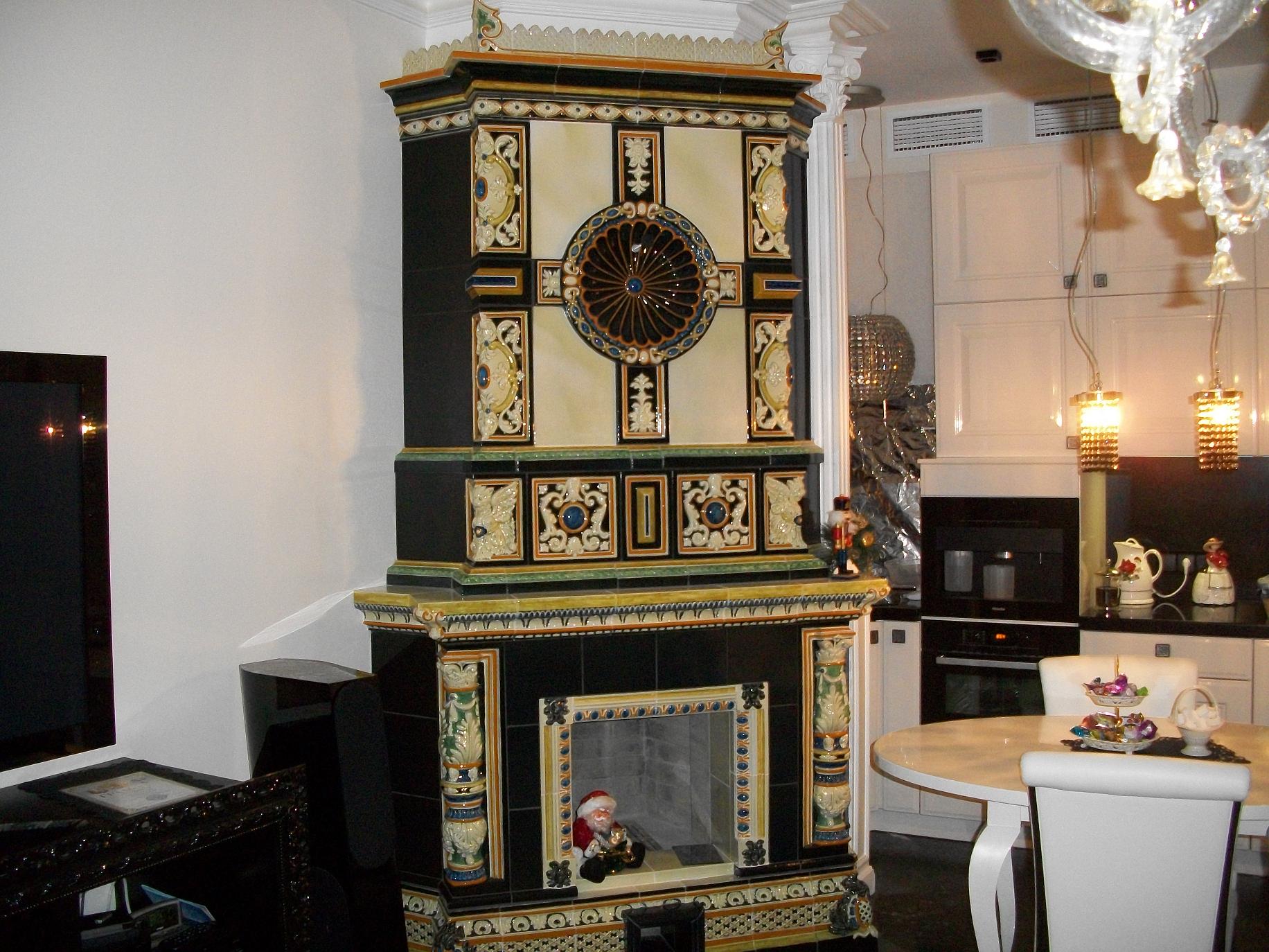

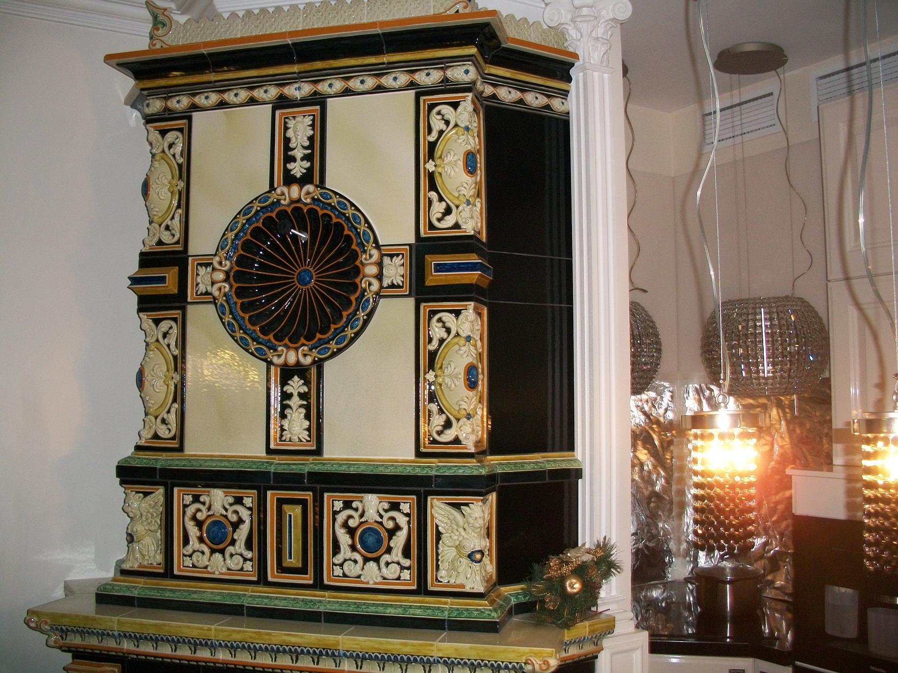

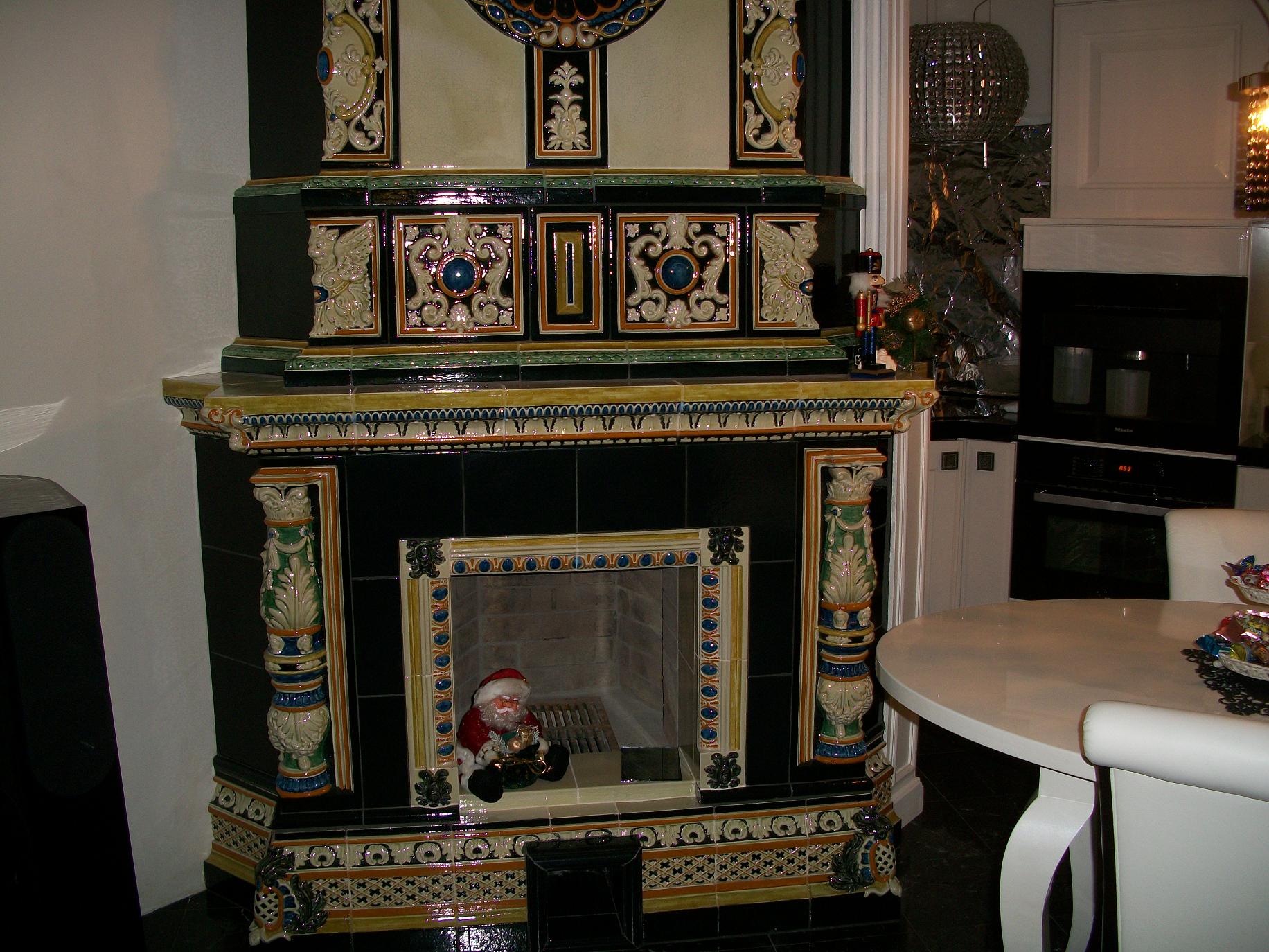

Fill07
Сообщения: 322
СообщениеДобавлено: Вт 31 Октябрь 2017, 07:40 Ответить с цитатойВернуться к началу
Евгений, сетка, клей. Угловые и консольные сверлим (если нет там где надо) и вяжем на проволоку.
Отверстий, как не странно, хватает....плюс еще неплотности в притворе самой дверке и на посадке. Дверку заказывала заказчица - было вообще шесть отверстий, доработали до 12.

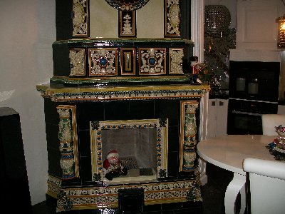

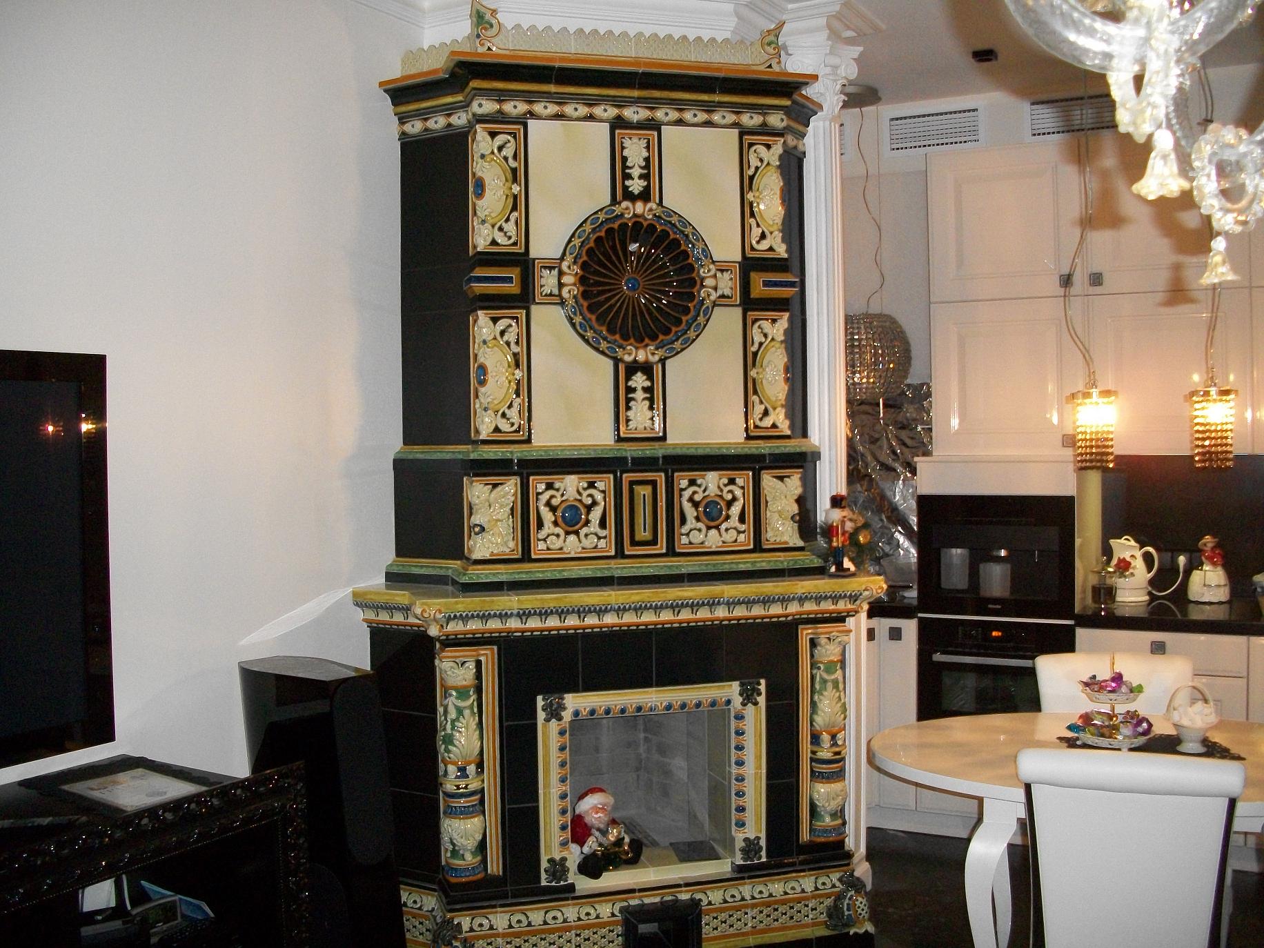

Наталья Михайловна - красота то какая!!!
Я когда вижу разные изразцы, особенно в живую, на каком то внутреннем ощущении чувствую, что сделано с душой, любовью и трудом а что на отъ...
Есть и любимое. Вот этот, лет шесть уже как, а любуюсь по прежнему.
