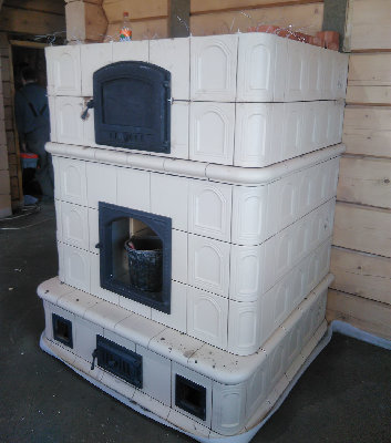

наталья михайловна писал(а):
по нормам отступка в 10-12 см? от незащищенной ничем стены из горючего материала ?
Да, отступочка маловата, согласен.
И защита стены, конечно же, нужна...
Евгений Романов
Сообщения: 620
СообщениеДобавлено: Вт 7 Ноябрь 2017, 02:13 Ответить с цитатойВернуться к началу
Отступка выполнена с нарушением норм не спорю, но там не 10-12см, а 23-24см ширина изразца. Единственное, что я сделал, прописал в договоре нарушение необходимого расстояния, изолировать стену никто не захотел и устанавливать дополнительный изразец тоже. Есть там еще одна проблема, стена завалена на 7см. Поэтому было согласовано и подписано так.
Мне тоже очень интересной, как бы вы сделали, расскажите пожалуйста.
Евгений Романов
Сообщения: 620
СообщениеДобавлено: Вт 7 Ноябрь 2017, 03:05 Ответить с цитатойВернуться к началу
Сергей A/ писал(а):
Как решена отступка? У меня все время сложности с такими растояниями
У меня когда возникают сложности с ппр, сначала стараюсь объяснить и донести до заказчиков, если не понимают, фиксирую в договоре нарушения под подпись.
В данной ситуации просился половинчатый изразец, но это удорожало конструкцию, поэтому так.
Евгений Романов

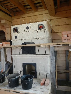

СообщениеДобавлено: Вт 7 Ноябрь 2017, 03:18 Ответить с цитатойВернуться к началу

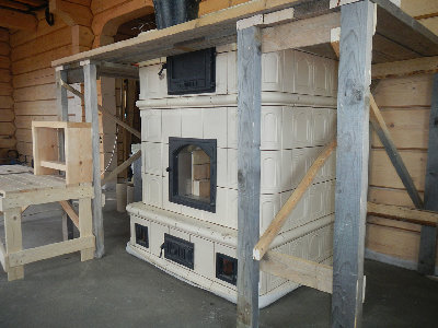

Установили и перекрыли дверцу хлебной камеры, построили леса.

СообщениеДобавлено: Вт 7 Ноябрь 2017, 10:30 Ответить с цитатойВернуться к началу
Здесь достаточно было бы жестью стенку прикрыть(копеечное дело)...
Евгений Романов
Сообщения: 620
СообщениеДобавлено: Вт 7 Ноябрь 2017, 10:39 Ответить с цитатойВернуться к началу
Спасибо за совет, обязательно возьму на вооружение.
СообщениеДобавлено: Вт 7 Ноябрь 2017, 17:41 Ответить с цитатойВернуться к началу
Жека зачем дверку Хк заглушил с стеклом красивше было Confused
Fill07
Сообщения: 322
СообщениеДобавлено: Вт 7 Ноябрь 2017, 19:28 Ответить с цитатойВернуться к началу
Евгений, неужели три листа суперизола пробили бы дыру в бюджете печи?
Тогда да, только подпись в договоре, что предупрежден и несет ответственность сам. Сам так делаю всегда, если не удается убедить.....хотя такие встречаются крайне редко.
Сообщения: 6837
СообщениеДобавлено: Вт 7 Ноябрь 2017, 19:55 Ответить с цитатойВернуться к началу
Да и договор в этом случае не поможет. Если случится пожар -печик будет однозначо отвечать. Вроде сама печь с изразцами не дёшево должна стоить. Там на защиту то стены -всего то надо 100 кирпичей полнотелых и 40кг смеси -это разве дорого? Да и за кирпичём между деревом проложить в самом эконом варианте базальт. Распизд...йство всё это. Заказчика надо убеждать. Не хочется потерять заказ -сделать это за свой счёт. За работу то всё равно прилично взяли -не бесплатно.Вчера ещё увидел этот косяк на фотках. Молчал.
наталья михайловна
Сообщения: 172
СообщениеДобавлено: Вт 7 Ноябрь 2017, 20:59 Ответить с цитатойВернуться к началу
ну вот, опять я со своими 5-ю копейками
только не ссорьтесь.пожалуйста
это хорошо,что в договоре прописали, хоть как-то себя оградили
про желание заказчика экономить на блохах очень хорошо знаю
у самой сейчас похожая ситуация: сделали индивидуальный комплект на банную печь ( аля каминный портал), между печью-железякой нужна изоляция ( тоже деревянный дом)
цена вопроса - несколько листов суперизола,промасила,силки или провольфа
ну роквул с кирпичём
так нет, пытаются заставить печника в нарушение даже здравого смысла влепить между печью и стеной клинкерный кирпич на ребро
вот поэтому и обратила внимание на защиту стены

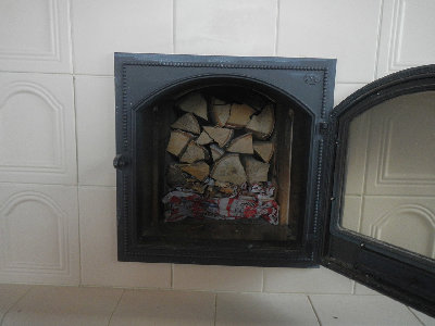

СообщениеДобавлено: Ср 8 Ноябрь 2017, 01:53 Ответить с цитатойВернуться к началу
Алексей, из дверцы хлебной камеры стекло убрали, чтобы его не чистить постоянно, как показывает практика сажа на стекле не выгарает.
Стекло в хлебной камере нужно теоретически для того, чтобы контролировать процесс приготовления пищи, но после протопки оно горячее, его не почистишь, а когда остыло уже смысла чистить нет.

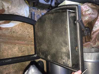

СообщениеДобавлено: Ср 8 Ноябрь 2017, 02:14 Ответить с цитатойВернуться к началу

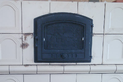

По дверке, взяли нашу ДТК-2 обрезали и вварили вместо стекла, с обратной стороны установили изоляцию и отбойник. Дверка Везувий была использована только потому, что заказчик пожелал хлебную камеру повыше и большие чугунки, чтобы залезали.

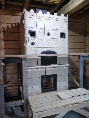

СообщениеДобавлено: Ср 8 Ноябрь 2017, 02:21 Ответить с цитатойВернуться к началу
Далее, перекрыли колпак, установили задвижку летнего хода, врезали прочистные дверцы и установили основную задвижку трубы. Задвижки использовал выдвижные финской фирмы SVT с удлиненными штоками. Снаружи установлены фланцы от поворотных задвижек.

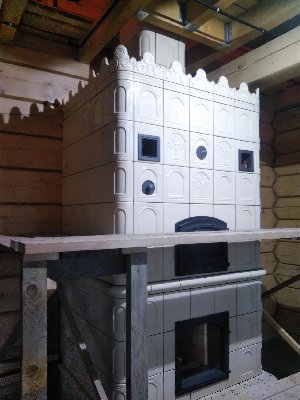

СообщениеДобавлено: Ср 8 Ноябрь 2017, 02:39 Ответить с цитатойВернуться к началу
Установили заключительный ряд изразцов, фриз и кокошник и переходим к монтажу дымовой трубы. Труба использована немецкой фирмы Шидель.

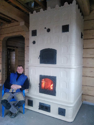

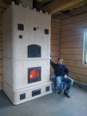

После протопки печи, хлебная камера выгорает полностью.
Ну и мы с напарником, у напарника даже отчество печное, Матвей Каминович.

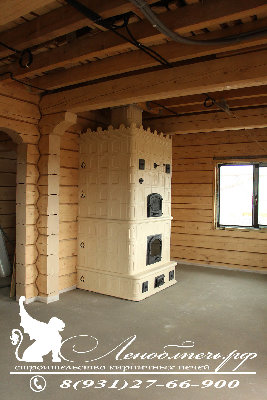

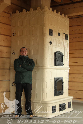

Вот в целом, что получилось.
Изразцы идеальные, работать было легко и приятно.
