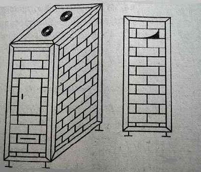

А не лучше ли наоборот: печка в полкирпича, а щиток на ребро? И задвижками управлять, куда быстрее тепло пустить. Правда тогда и без каркаса можно обойтись и получится не в тему)))
Сообщения: 6833
СообщениеДобавлено: Пн 13 Ноябрь 2017, 11:43 Ответить с цитатойВернуться к началу
Vladimir-spb писал(а):
Ну а на случай зимних наездов на дачу включается щиток и учащенная протопка.
Для щитка топливник "жидковат" -если ещё учащённая протопка. Развалится эта каркасая печь в первуюже зиму. Да и щиток сажей зас..рется из-за малой мощности топливника. Температура сжигания моментально упадёт после подключеия к щитку. Всё в печи взаимосвязано. Это всё равно что мотоциклу взять на буксир причеп от легкового авто. Либо легковому авто взять на буксир прицеп от грузовика или трактора. Семь полноразмерных шапок из одной шкурки не получится.
Vladimir-spb
Сообщения: 1522
Регион: S-Pb
СообщениеДобавлено: Пн 13 Ноябрь 2017, 12:23 Ответить с цитатойВернуться к началу
Валер писал(а):
имхо, на ребро без сплошного кожуха - даже в каркасе риск, не сгореть так угореть.
Да ... с кожухом согласен. Нужно делать с кожухом. Причем кожух из стали как силовой элемент и для уменьшения неравномерности прогрева. В принципе так и нарисовано....
Для щитка топливник "жидковат"...
Топливник конечно не монстр, но вполне сопоставим по площади и объему с ПТО-2300. А это уже теплоемкая печь. Объем топливника, если дверку поставить чуть повыше, при погрузочной плотности дров 450 кг м3 позволяет заложить до 10 кг топлива. А это 30 кВт c учетом КПД печи 60%. Разве этого мало?
Насчет развалиться.... Почему ? Работают такие же печи десятилетиями. И даже серийно выпускались. "Температура сжигания" ... наверное температуру отходящих ДГ вы имели ввиду. А щиток можно подключать вместо штатной верхней конвективки. Я уже писал об этом. Главное там со щитком по объему не переборщить. Все равно нужна к такой печи коренная труба ... вот к ней в основу небольшой щиток просится.

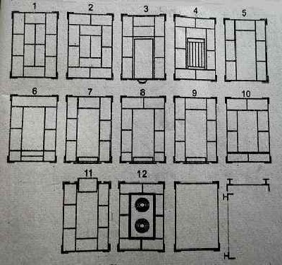

Да, Виктор , я понимаю проблемы о которых вы говорите. И конечно в лоб повторять ПТК никто не собирается. Но вот с температурным режимом стенок топки хотелось бы разобраться. Да.. запаса теплоемкости в шамоте 65mm действительно не много, но если усреднить расчеты, то на внутренней стороне шамота после 2 часов от начала топки будет около 600 , на внешней примерно 450. Это еще далеко от предельных температур для шамота.
Далее в печах с шамотным сердечником не ребро делают терморзазор 5-10 mm , который заполняют базальтовым картоном или оставляют там воздух. Теплопроводность воздуха и картона на порядок меньше чем металла. Соответственно охлаждение шамотного сердечника при контакте с металлической стенкой намного лучше чем с воздухом. Таким образом перегрева можно не бояться. Главное обеспечить хороший контакт между шамотом и металлическим кожухом. Тут больше конструкционых проблем. При нагреве металлическую стенку будет коробить и она может толкать шамот . Поэтому важно сделать для внешней стенки толковое оребрение, которое будет жестко держать форму стенки и создавать дополнительную площадь для конвективного нагрева воздуха.
Что касается перекрыши топливника, то два полных ряда (120mm) шамота , как на рисунке, который я приводил . должны справиться с этой задачей.
Есть у меня идея сделать каркасную печку для обогрева дачного домика. Вроде для цели весенне-осеннего отопления подходит печурка типа ПТК-1500. Для затравки обсуждения такой конструкции я нарисовал ее в SketchUp. Как то в последнее время я не вижу что бы такие печи тут обсуждали или кто то строил их.
В таких печах имется одна проблема. Для нее нужен либо коренной дымоход, либо уж очень легкая насадная труба. Так вот есть идея использовать подобную печку со щитком , который будет основой коренного дымохода. Но прежде чем что то мудрить со своим проектом каркасной печи , хотелось бы выслушать печников о проблемах и тонкостях стандартной ПТК-1500. Почему их почти сейчас не строят? Какие есть грабли при ее постройке?

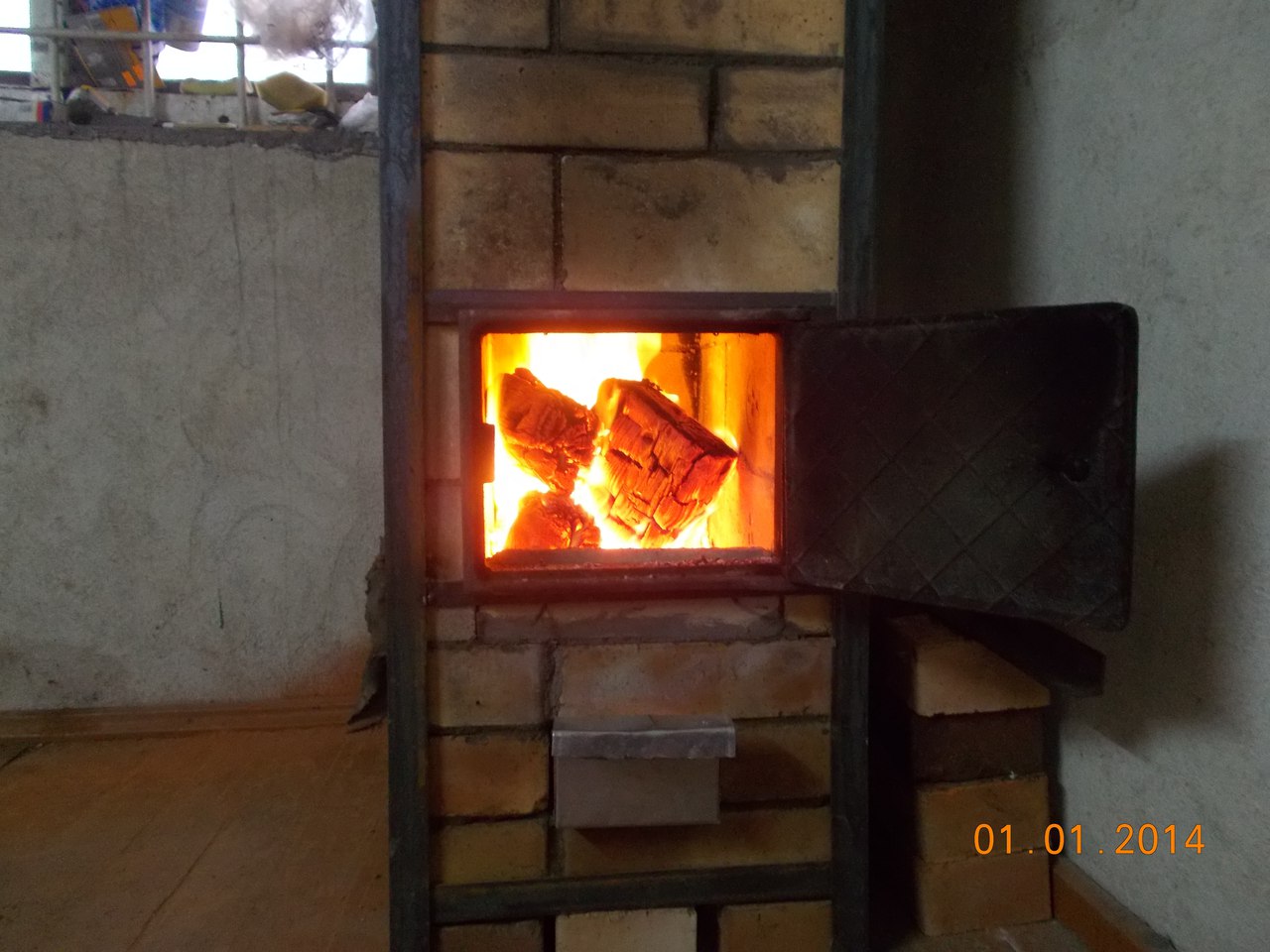

Вообще, правильно говорят, без кожуха, на ребро нельзя,но...я делал эту печь на даче, в принципе, нормально! Быстро нагревается, тепло держит, однозначно, лучше буржуйки на порядок.
Вот .... идея находит подтверждение не практике ! ))) И как там с температурой отходящих газов? Потянет она еще щиток с одной подверткой до выхода в трубу?

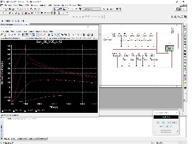

Ну давайте попробуем вместе прикинуть. Количество теплоты Q уходящее в комнату от стенки печи
Q= q*F*z где:
q- плотность теплового потока
F - площадь передачи между средами
z - время
Дьявол кроется в зависимости q от множества факторов, которые сложно так с лету учесть. Шевяков ставил такую задачу и попробуем отолкнуться от его рассуждений Он в своей работе "Передача тепла через стенки бытовой печи " показал , что при разнице температур 300 гр с плоской поверхности в 1m2 в течении часа уходит 6 кВт. Примем что поверхность нашей топки 1m2, что близко к истине. Допустим что нам удается поддеживать разницу в 300 град в течении цикла топки 2 часа, что конечно сильно упрощено. И тогда получим , что уйдет от стенки 12 кВт. В реальности конечно меньше, поскольку разница температур будет меньше в начальной стадии топки. Но порядок величин видимо будет такой как посчитали.

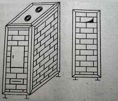

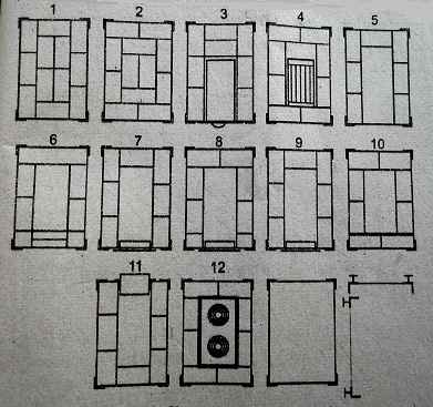

Топливник в данной конструкции низкий для дров, поэтому на полную мощность работать не будет (на дровах). Почистить эту печь можно будет, только разобрав её верх! Видел на просторах интернета, такой проект каркасной печи (см. рис.), вот её со щитком использовать самый раз.

Если можно ссылочку на тему Колчина... было бы интересно взглянуть. Но я со своей стороны повторил модель Шевякова по моделированию тепловых процессов в двухслойной стенке печи с воздушным зазором Ш60-В5-Кр120. Результаты совпали практически полностью . Только он там реальную схему собирал и регистратором данные снимал, а я в программе симулятора .После двухчасового воздействия на стенку температурой 900 на внутренней шамотной стенке 570 , а на внешней 420. Конечно модель не идеальна, но дает представление о порядке величин и динамике процесса.

Это да.. подвижки шамота не избежать. Есть мысль, что при стальном каркасе с кожухом (а фактически стенкой) из стали , можно шамот топки сделать на сухую. Опять же сложности тут чисто конструкционные . Как надежно прижать шамот к металлической стенке топливника?
