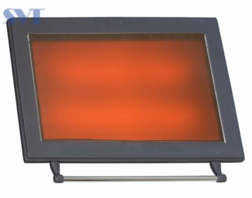

Да, интересно. Так можно вообще не дверку поставить, а варочную плиту прозрачную, если её открывать не требуется для режима открытого камина.
Вроде бы не видел прозрачных варочных плит. Открывать собираются. Для первой охапки дров и чистки стекла. Догрузка дров через маленькую дверку сбоку.
Финны делают SVT 5A стеклокерамика
SVT
 Размер файла:  22.12 КБ
 Просмотров:  639 раз(а)
