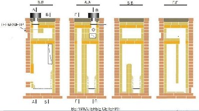

Sedych333 писал(а):
То есть подразумевается что шамотное ядро должно быть герметично для печных газов везде кроме топки, выхода из трубы и прочистных каналов?
Вот, нашёл картинку классической двух-контурной.

СообщениеДобавлено: Сб 3 Февраль 2018, 17:52 Ответить с цитатойВернуться к началу
Спасибо, буду разбираться, честно говоря с разрезами у меня туго в объеме могу представить как все сложено и работает, а перенести план в разрезе на объем пока не получается, и понял что надо больше читать как форум так и литературу профильную...

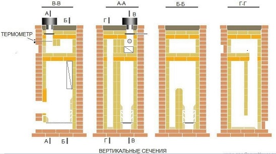

СообщениеДобавлено: Вс 4 Февраль 2018, 13:02 Ответить с цитатойВернуться к началу
проект как проект, дрова конечно коротковасты. как Иван говорил углубить топку на 0.5. уголки с перекрыши выбросить, за 2 ряда перекроетесь напуском.

СообщениеДобавлено: Вс 4 Февраль 2018, 13:31 Ответить с цитатойВернуться к началу
Да, но это будет уже другой проект, я не печник мне с ходу поменять конструкцию печи не реально, проект то и покупается в основном такими чайниками как я для самореализации...
