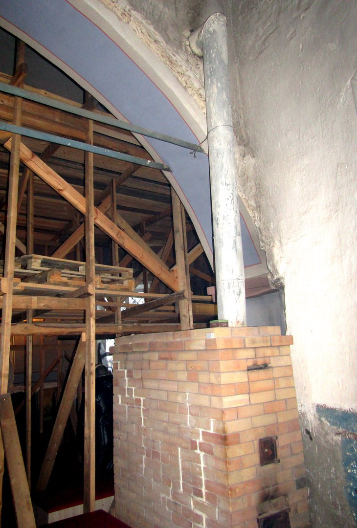

Полностью согласен с Селиваном. На кой ляд эти старые модели ставить. Так главное ещё и грамотно сложить. По деревням насмотрелся...вот фото ПТО 4800 в храме безжалостно убитый шамот, печь и не греет ни хрена и разваливается...Партизан -- используйте время с пользой. Изучите скечап в уровне для печника. Почитайте форум как следует , а не по касательной! Послушайте Селивана. Будет желание сложите хорошую печь из бюджетных материалов с футеровкой двухконтурную, главное теплоёмкую и долговечную.
 Размер файла:  168.12 КБ
 Просмотров:  611 раз(а)
Последний раз редактировалось: Сепар (Чт 8 Февраль 2018, 10:58), всего редактировалось 1 раз

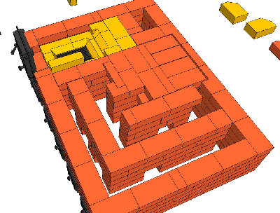

А причём платить больше? Да конечно -если за "копейку" взять как за последнюю модель "Лады". Получается так. Строим копейки -деньги берём за современные авто.
футеровка на шведку 3 косаря. про двушку промолчу. Да. хотелось бы мерс, но проедем и на копейке. За цену копейки.
Любитель-печеклад
СообщениеДобавлено: Чт 8 Февраль 2018, 11:25 Ответить с цитатойВернуться к началу
Андрей .. писал(а):
Валер писал(а):
истины для, у теплушки тоже топка не вкруговую на наружные стенки завязана Confused
Почти, но в чём кардинальное отличие от шведки ? В камере дожига разве что...
хотя у вас можно и дровницу справа топки воткнуть

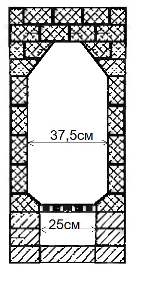

Топка шириной 25 см. -жесть полная
Действительно, узковато...
Сразу вопрос, можно ли сделать как на рисунке ниже, то есть, расширить топку до 37см, просто поставив шамотные кирпичи топки на ложок? Имеет ли право на жизнь такое решение и почему, если так делать нельзя.
Это вид разреза топки со стороны фасада или "спины":

СообщениеДобавлено: Чт 8 Февраль 2018, 19:34 Ответить с цитатойВернуться к началу
слабовато, обычно в таких мощных печах дже футеровка на плашку. Может лучше расширить по фасаду?
