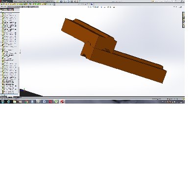

Андрюша Цыганов предложил ставить футеровку топки из 87-ых:

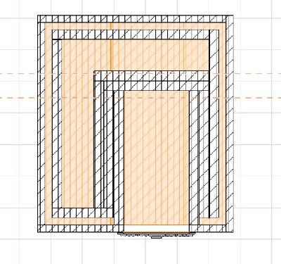

Иметь плиты и мыслить в формате кирпича??
Штукатурка, природный камень... Нет?

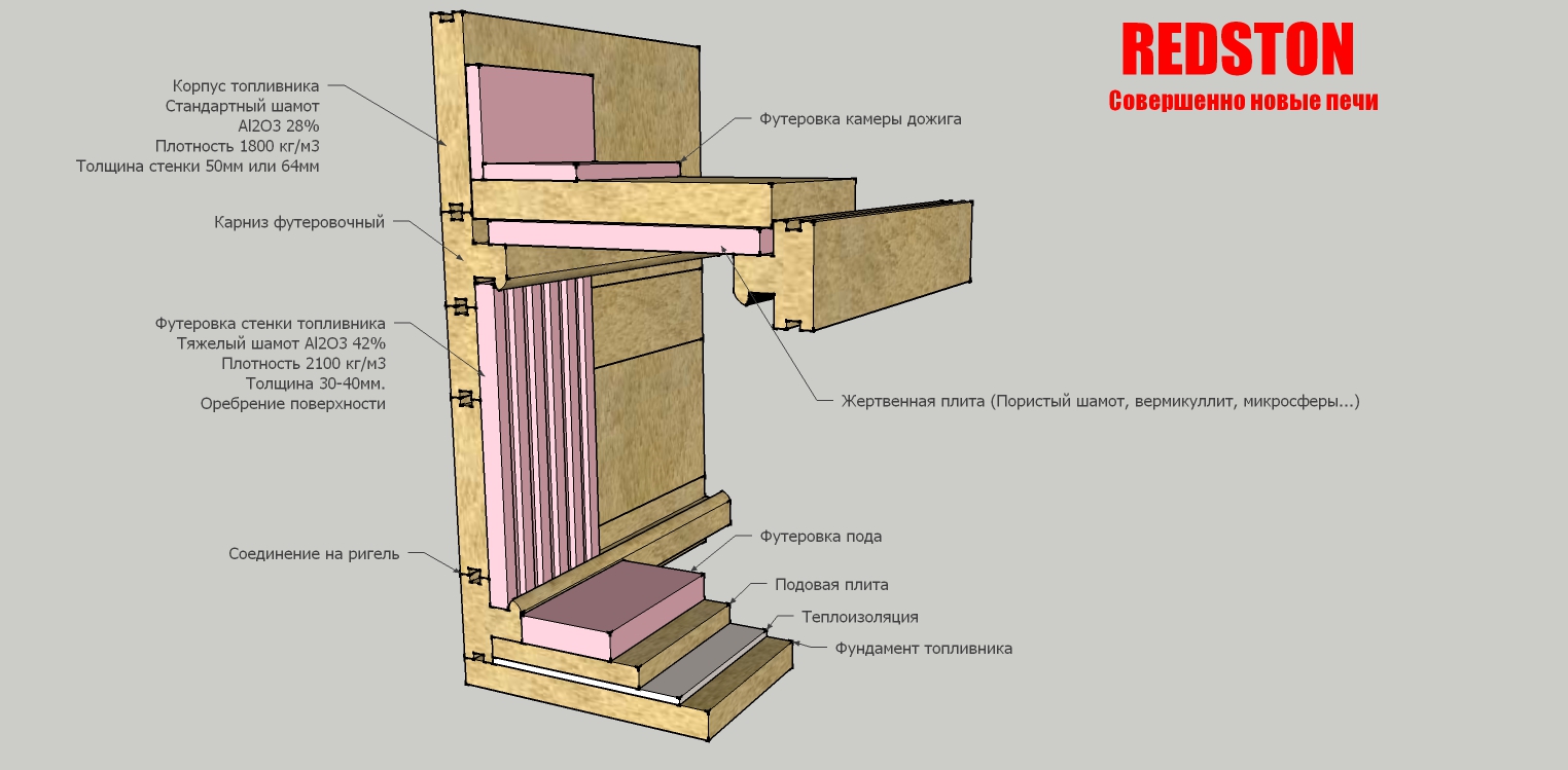

СообщениеДобавлено: Вс 25 Февраль 2018, 12:47 Ответить с цитатойВернуться к началу
Дмитрий Галанин писал(а):
Валер писал(а):
Селивану - двойную цену, завсегда изначально против. А с бантиком вообще-то мне полагается, да ладно.
Хотелось бы лещадку с румпой для вязки типа изразца, чтоб не заморачиватсь с консолями
Эскизик в студию!
Дмитрий -делаешь лещадку толщиной 25мм и по тычкам (от тычка к тычку)делаешь отверстия диам. 2-5мм для стержней. Эти стержнями и крепим в кладку. "Элементарно Ватсон" .....
А менять "лещадку" как? Эпопея... Мы просто хотим поставить "стандартную" плиту насухо и всё. Ресурсная деталь. Свободно болтается в кронштейне. Идея в том, чтобы не перевязывать конструкционные (несущие) элементы и элементы, подвергающиеся агрессивному воздействию огня и поэтому имеющие органиченный срок службы. Стенка топливника получается около 100мм толщиной. Например можно стенка 64 + футеровка 40 =104мм. Это много?

СообщениеДобавлено: Вс 25 Февраль 2018, 13:47 Ответить с цитатойВернуться к началу
Примерно такой принцип...
Розовым показаны ресурсные детали.
Дмитрий Галанин
Redston. Brand new stoves.
www.Redston.ru

СообщениеДобавлено: Вс 25 Февраль 2018, 15:34 Ответить с цитатойВернуться к началу
Самое "вкусное" из всего, это оребрение футеровки топливника и карнизы перекрытия.
"жертвенная плита" лишняя деталь, под ХК должен снизу тоже прогреваться.
Плита перекрытия должна быть не меньше 90-100 мм или армирована, иначе она лопнет и всё будет в топливнике.
Дмитрий Галанин
Сообщения: 1381
СообщениеДобавлено: Вс 25 Февраль 2018, 16:10 Ответить с цитатойВернуться к началу
Роль "жертвенной плиты":
1. Плита сделана из материала с минимально возможной теплоемкостью и теплопроводностью. Поэтому её внешняя поверхность мгновенно нагревается и практически прямо со старта помогает нам дожигать летучие.
2. Жертвенная плита защищает важный конструкционый элемент - плиту перекрытия. (Она, кстати, уложена с зазором и насухо. Её также легко заменить.) Благодаря отсутствию локальных перегревов, плита перекрытия прогревается плавно и равномерно. Благодаря защите от прямого пламени плита перекрытия не окисляется и не выдувается. А это всё - залог её сохранности.
3. Жертвенная плита лёгкая. Её концы прижаты к карнизу по всей плоскости плитой перекрытия. Даже если жертвенная плита лопнет со временем, она продолжит работать на дожиг и на защиту плиты перекрытия топливника. Таким образом элемент, который жертвенная плита защищает, в свою очередь продлевает срок службы жертвенной плиты.
Теперь о толщине плиты перекрытия. Чем она тоньше - тем надёжнее. Тонкую плиту практически не ведёт при нагреве из-за сниженного градиента температур. Прессованные плиты (ШБ-93, ШБ-96) такие толстые потому, что хрупкие. У наших плит (пластичного формования) показатели прочности "на излом" существенно выше.
Дмитрий Галанин
www.Redston.ru

А как карниз жертвенным сделать? Он же быстрее жертвенной плиты развалится.
