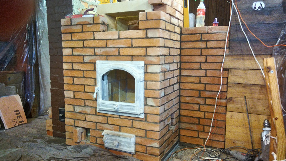

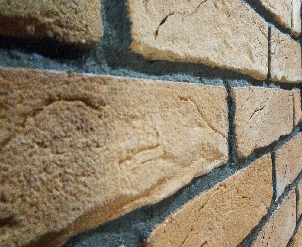

Сепар
Сообщения: 123
Регион: СПБ
СообщениеДобавлено: Вс 25 Март 2018, 22:07 Ответить с цитатойВернуться к началу
Степной... пока в работе. Очень аккуратно , морду лучше вообще раствором не трогать... а если запачкал, то губкой как промакашкой --типа отмывать -не тереть...

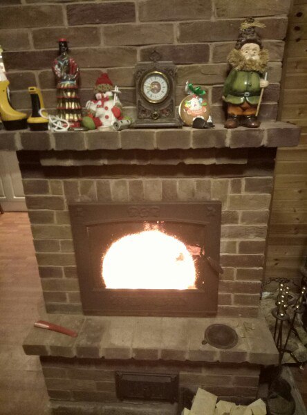

СообщениеДобавлено: Вс 25 Март 2018, 23:08 Ответить с цитатойВернуться к началу
Так и есть у него есть жесткий косяк выгорает краска пигмент от 100 градусов примерно внутрянка у него по цвету одна и тажа . Это видно на нижней полки с бордового цвета ИК -излучения бьет через стекло получилось серый .
