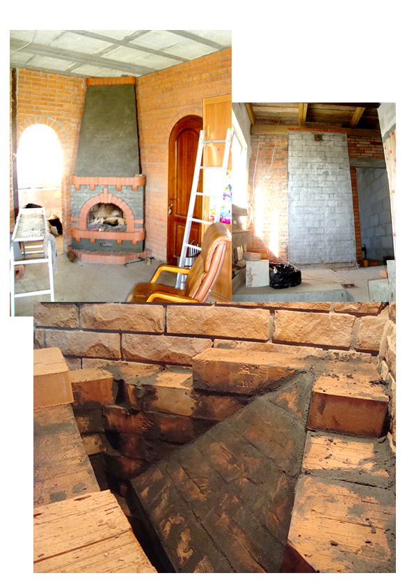

Поделюсь. Как есть. Итак... по зубу и готовке... Ещё году в 90-м довелось (по просьбе знакомых) разбирать старый, массивный немецкий камин на востоке области под городом Гусев (он же до 1946-го Гумбиннен, где находилась резиденция Вильгельма II). Глубоко копаю историю - именно туда в в начале 18 века, в 30-е бежали известные по религиозным разборкам, переселенцы из Зальцбурга , кстати, привезли картофель, табак и, похоже кое-что из печного дела. Двухэтажный хуторской дом. Задача у знакомых была прозаическая... меркантильная, уже заполыхала "перестройка" и надо было снять мраморную облицовку для последующей продажи. Рассмотрел внутреннее устройство. Удивил тогда гладкий ровный "обратный" зуб градусов в 45%!. Дело в том, что этот очаг я всегда ассоциировал с очагом в каморке Папы Карло - там котелок и еду готовили. Воспринимать "английскую" схему, как категорию, наверное возможно.... но, лишь для человека, начинающего изучать тему.
Далее были практики демонтажа многих немецких конструкций. Между прочим, перед нашей РП - они наивные конструкторы, спалившие в топках леса Европы. В Зеленоградске (нем. Кранц) в те же 90-е разбирал огромную довоенную конструкцию. Дом шёл под снос. 1-й этаж у немчиков была мясная лавка... на втором этаже жила семья колбасника, а 3-й и под крышей - там жарильно-томильно- коптильные сооружения, которые и не снились нам. Там же увидал, как легко они перевязывали до 10-ти рядов шамотного и их красного, который вряд ли за 100-ю марку вылазил, но! - я никаких трещин там не видел! Стал пользоваться их приёмами и до сих пор улыбаюсь, читая споры про "контакт" шамота и красного. Проверил практически и продолжаю улыбаться.
Про очаги. Тут моё языческое, возможно... Не люблю британскую классику. Из "очаг-камин" делал 4 работы. Шёл эмпирически, ессессвенно, что мои наблюдения по поводу немецкого очага были скудны и пытаться их систематизировать сложно и жизнь надо положить на это, но пусть и субъективное общение со стариками в Германии и их одобрение "правильного" зуба...
Из практики - угловой камин-очаг на кухне-столовой (с греющим по необходимости щитком на 2-м этаже, кстати! )
имеет "зеркальный" по "вход-выход газов" градус. 7 лет в работе. Дети заказчика уже выросли, но до сих пор помнят, как бежали домой из школы, сосиски на шампур, хлеб с салом... Очаг у них работает не меньше, чем газовая плита.

СообщениеДобавлено: Пн 9 Апрель 2018, 21:25 Ответить с цитатойВернуться к началу
Это "зуб". Каждый раз - разный )
Жирное на углях не дымит.
У меня ничего не дымит )
Руками мазал. Как старые печники

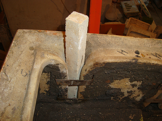

СообщениеДобавлено: Пн 9 Апрель 2018, 22:02 Ответить с цитатойВернуться к началу
И, кстати, пусть не в тему... но это по поводу старых "немецких" секретов в Кёниге...
Вот для чего румпа. Это из исследованного. Разбирал такое, жаль - тогда не фоткал. Так кафель ставить нужно! А в книжульках так не ставят. Я морочусь, но старую технологию поддерживаю. Попробуй "убей" теплом такую сборку с румпельным, вертикальным клином. А пишут бред в стиле "напихай камушков". Очень смешно )))
примерка перед жидкой посадкой

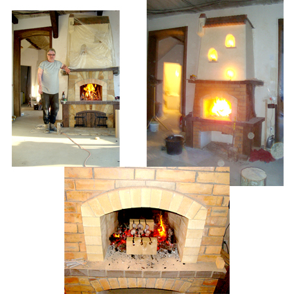

СообщениеДобавлено: Пн 9 Апрель 2018, 22:52 Ответить с цитатойВернуться к началу
Ещё нашёл. Очаг в архитектурном стиле 18-19 века Вост. Европы.
Проверяю при топке жаркой мяса на малых углях. Нет дымления, нет проблем. Угол зуба на выходе 30-40%. Точно... сейчас не вспомню, убился жёсткий диск, но "потроха" где-то быть должны.
Это ОЧАГ, ребята. С глубиной пода 60 см!. Холл.. оно же столовая, оно же... место постоянного времяпрепровождения нашего человека. В этой штуке жарят и парят. И оно НЕ ДЫМИТ
 Размер файла:  198.54 КБ
 Просмотров:  968 раз(а)
