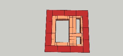

Да уж поворот событий !!! Да нет идеальных банных печей . Построить можно 4 на 3.5 кирпича ну загрузка маленькая максимум на 100 -120 кг . На облицовку 8.5 см кирпичек взять каналы лещадкой футернуть 4 см . С такого размера много не выжать всю печь в парную ставить надо , а дальше дело за печником . Shocked Sad
Делаем проект печи 3х3.5 на проход (можно даже прямоточной) из шамотного кирпича на плашку (12 см). Бандаж. Каменку укутываем в 10 мм утеплителя и делаем облицовку из шамотной плиты 30 мм. Можно штукатурку или кафель для красоты.
Упрощенный вариант - сложить печь в каркасе со стенкой из минерита.
требование
И главное, чтобы она была безопасна для парения, чтобы можно было перекрыть поступления газов после протопки в парилку во время парения.
выполняется удалением остатков продуктов горения дров из топки до начала парения и продувкой каменки при открытой задвижке
Да, ВВ по желанию можно организовать по профильной трубе, но в такой печи смысла не имеет. Лишний труд.
По проекту каменка вышла объёмом 0,07, если я правильно посчитал. Это вроде 190-195 кг камней или я ошибаюсь?

Камень закладывается не до самого верха и коэффициент заполнения надо учесть.
Это объём до начала дверки, получилось 0.09, вычел 0.02 на отступ от стенок.

заполнение будет зависеть от размера камней. А оно вам зачем? Вроде печника ищете? Или так, для образования?

Картинка от этого же проекта. Вы написали что проект переведён в скетч по вашему проекту 10 летней давности, без изменений. Это разве не означает 100% совпадение?
В прочем, всё это неважно, видимо он довольно сложный, раз никто не хочет выкладывать по нему.
эти габариты можно вписать полностью прямоточную печь. Огонь и газы через закладку, полностью футеровка внутри. Щиток для гашения температуры выхлопа газов будет отсутствовать.
То-есть отличие от этого проекта будет в отсутствии задвижек перед каменкой (щиток я так понимаю?).

Те картинки которые показаны в этой теме -не имеют никакого отношения к моему проекту. Да за действительно сложные проекты не все печники берутся делать. Кто то по умственным способностям не могут осилить. А кому то надо просто дороже с клиента взять и попроще очаг построить.Но моих сложных проектов банных печей нет в открытом доступе. И по ним выполняют только под моим авторским надзором. Часто и дистанционно при помощи средств современных коммуникаций.
Чушь, этот проект нужно дорабатывать. Нафиг там столько задвижек. К примеру как проект безумный печник фото выложил. У каждого печника свои взгляды на печь которую он делает.
