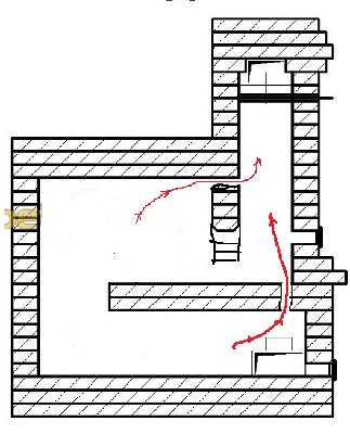

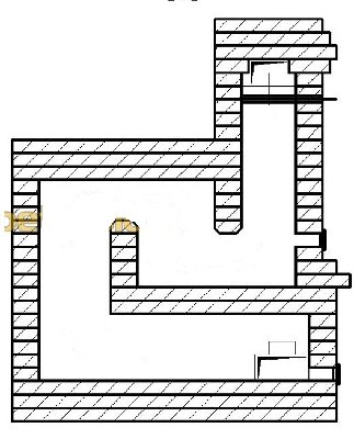

vladimir-krestyanin писал(а):
Как пример, такую.
Фас ,профиль ,анфас.
Дубль два,чтоб понять где делать прогаы, нужно- фас,профиль,анфас,и парочку сечений,что там у Вас накручено ни кто не знает,и где сверлить не поймёшь без чертежа.
Конвективку исправить можно, добавив тепла в переохлажденные зоны, просверлив отверсие или выбив кирпичь и вставив трёхчетвертной вместо. Из более жаркого места печи в холодное.
Но похоже если исчезла влага, так и топите неделю,"хорошенько"сухими дровами,потом посмотрим.
печи,камины,барбекю,проекты.
8 931 303 07 37
migeljonson
Зарегистрирован: Вт 20 Ноябрь 2018, 15:54
Сообщения: 23
Регион: Ярославская область
СообщениеДобавлено: Вс 25 Ноябрь 2018, 10:48 Ответить с цитатойВернуться к началу
[quote="vladimir-krestyanin"]
Такая. Немного разница в размерах, но расположение каналов и топки такое. Другого похожего не нашел.

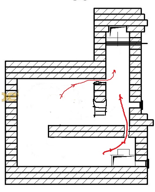

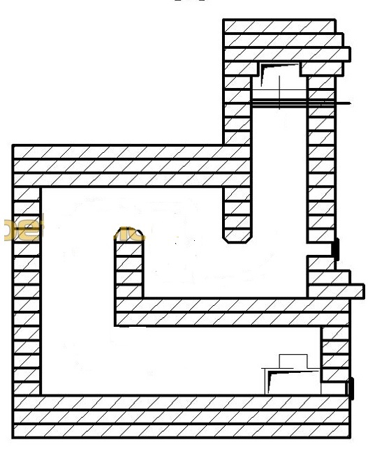

Сообщения: 6833
СообщениеДобавлено: Вс 25 Ноябрь 2018, 11:03 Ответить с цитатойВернуться к началу
[quote="migeljonson"]
Убрать перегородку,занизить подвёртку. И где красные линии -сделать дырки по 25см2 каждая.

Не вздумайте чего- то исправлять... Sad Пробуйте топить печь как можно эффективнее сжигая дрова, тогда и конденсат высохнет. Что нужно для этого ? Добивайтесь наибольшей мощности топливника, не жалейте воздуха в начальной стадии, а при дожиге углей наоборот, лишнего не нужно...(только без фанатизма, лишний воздух охлаждает и зону горения, и теплоноситель- дым). И поддувало не зажимайте, воздух нужен в зоне горения прежде всего. Как топить печь правильно одним абзацем не описать, понимание приходит не сразу, и топочная дверка со стеклом в этом процессе очень хорошо направляет...
Сообщения: 6833
СообщениеДобавлено: Вс 25 Ноябрь 2018, 12:30 Ответить с цитатойВернуться к началу
Если объём топливника ограничен -как добиться максимальной мощности?А сама конвективка может быть расчитана на более мощный топливник. Только подогревать газы на выходе в трубу. Да ещё если топливник с плитой -вообще большая потеря мощности. Как её компенсировать? Убрать чугунную плиту и заложить кирпичём?
